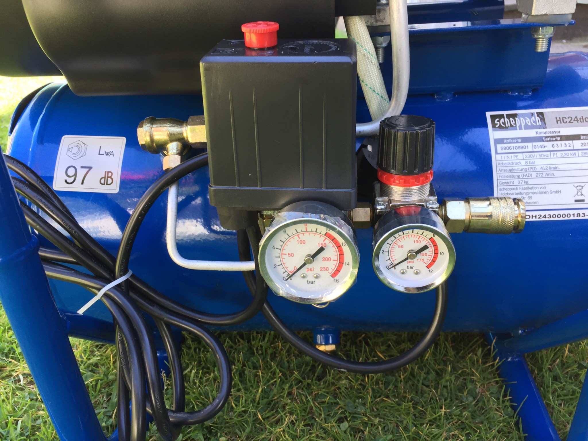

precis köpt en ny kompressor för en större spikpistol. Enligt annons och försäljare (på Harald nyborg...) sa att det fanns vattenavskiljare på kompressorn. Men jag trodde den skulle sitta vid reduktionsventilen och tryckmätaren. Eller sitter den här men ser inte ut som jag förväntat mig?
När vill man ha det då? Jag tänker väl att jag får åka och hämta en om de har sagt att det ska ingå. Är det bara när man målar och då bara med lackfärg man behöver en vattenavskiljare? Inte flr att skydda mina verktyg?
Kan inte heller se någon avskiljare och det behövs inte heller för spikpistoler, men ett tips kan ju vara att öppna ventilen under tanken ibland för att släppa ut vatten.
Häll i 4-5 droppar tryckluftsolja i din spikpistol ibland så kommer den funka bättre, speciellt om du har en för pappspik.
