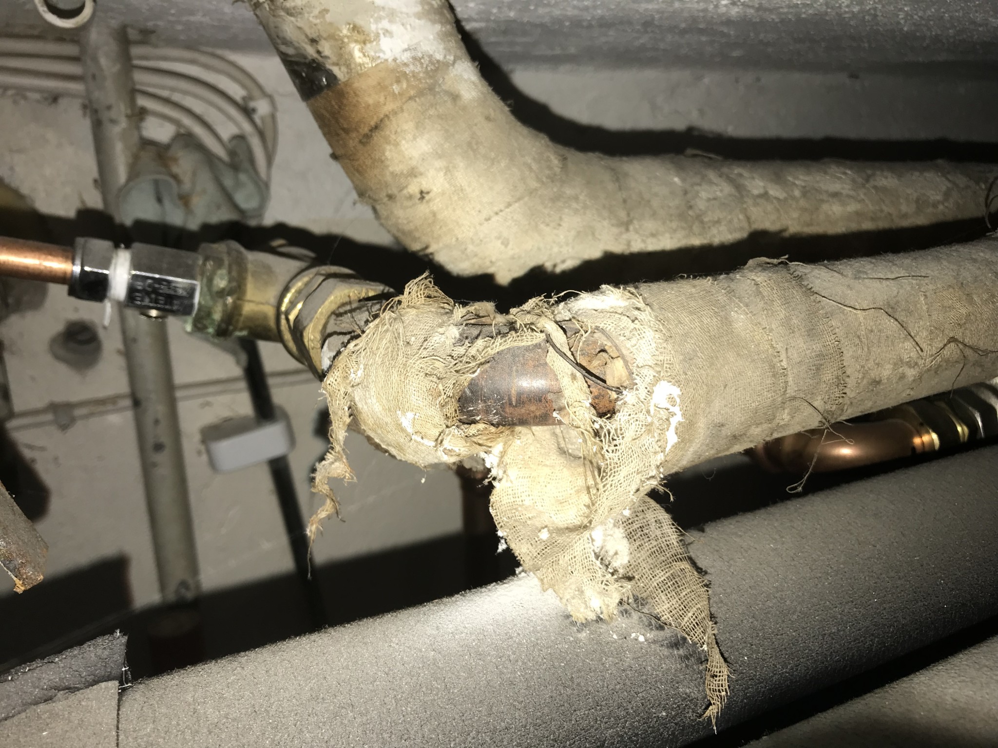

Undrar om det finns någon här som ockultera kan svara på om det ser ut som asbest i denna trasiga rörböj. Röret är i pannrummet intet 50-tals hus.
Om så är fallet kan man göra något för att de sluta in det för att minska risken att det sprids partiklar i luften när man tex vädrar?

Prov behövs för att veta säkert men det är vanligt att asbest användes för att förstärka isolerböjar så du kan utgå från att det är det. Man kan måla på med färg för att binda fibrerna där det har börjat gå sönder.

Dra några varv tejp runt skadorna och ändarna på isoleringen så kan den sitta kvar 50 år till.

Vilken tejp ska man använda? Och kan man dra den rakt emot röret, fästa tejpen på röret så att säga?
