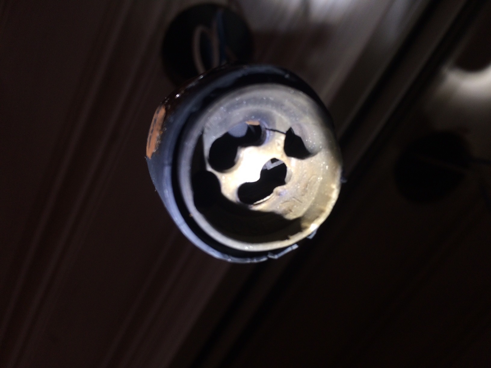

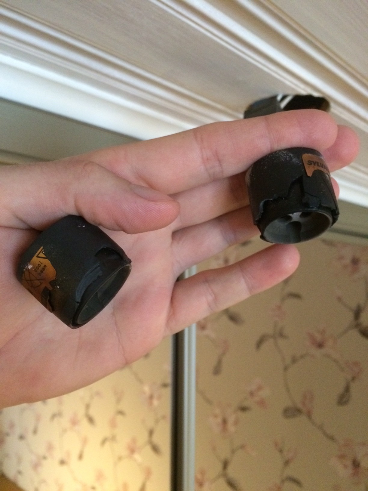

När lamporna hade gått sönder (kanske orsaken av bilderna?) så var det först då jag plocka ur dem och upptäckte att kontakterna ser ut att vara brända.
Dem luktar inte bränt så det är lite svårt att bedöma orsaken, kanske ni har varit med om liknande tidigare?
Som ni ser på någon av bilderna så är det som att kontakten vittrar sönder på nått sätt, om jag skulle ta i kontakten hårdhänt skulle jag nog utan vidare kunnat dela.

Av denna anledningen var jag på bygghandeln och frågade om det fanns separata gu10 kontakter att köpa som man kan ansluta till drivern.
Det fanns inte menade säljaren utan då måste jag köpa helt nya spottar vilket jag känner är lite onödigt för där är inget fel öht på övriga delar rent okulärt i alla fall.
Nog måste man kunna få tag i dessa delar utan att köpa helt nya spottar?

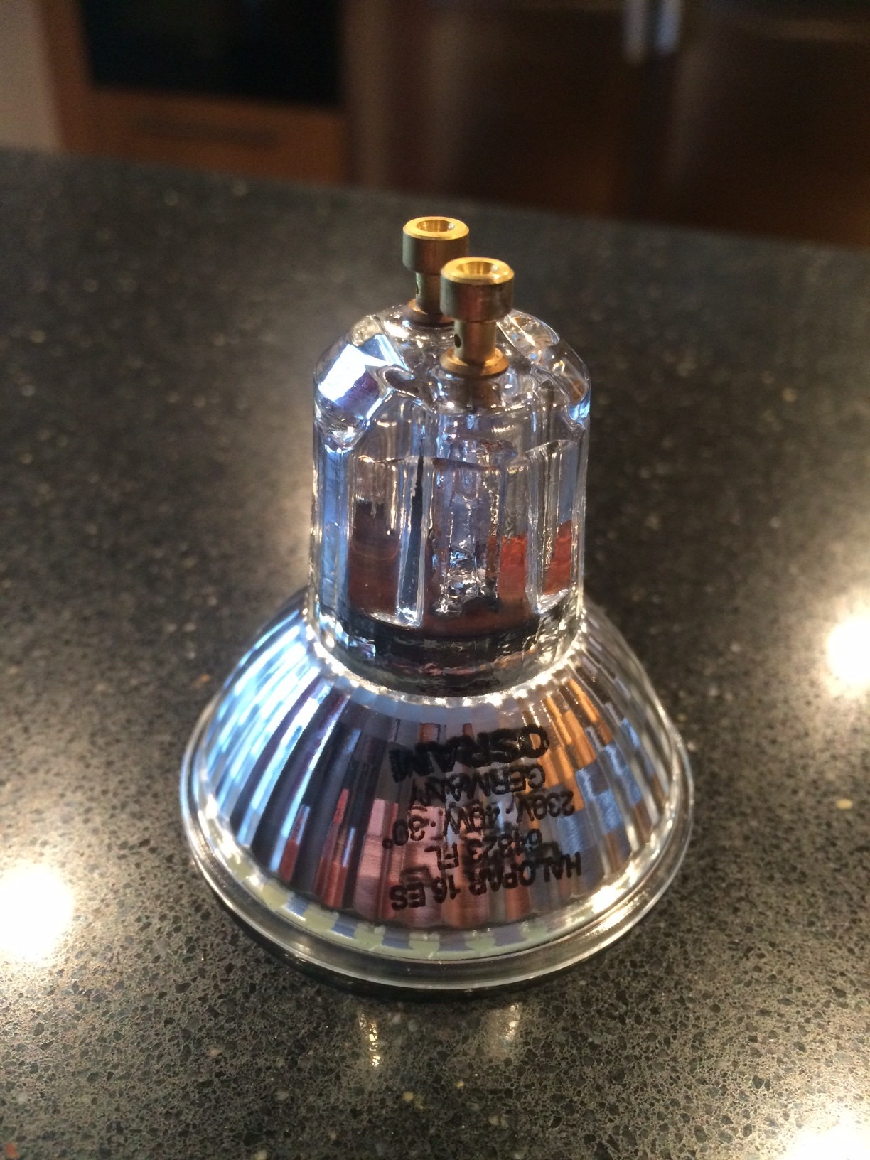

Diskussionen om kalljuslampor kan jag tyvärr inte bedöma så därför bifogar jag en bild på en av dem aktuella lamporna som suttit i.
Det är 40W Osram.
Om det sen är för starka ljuskällor eller inte har jag ingen aning om eftersom dem suttit i sedan vi flyttade in (ca 2,5 år sedan).

Armaturerna, om man kan kalla det armaturer, är ju hur som helst trasiga av värmen så det behöver installeras nytt. Det som finns idag ser dessutom taffligt ut. Hur ser det ut ovan tak? Potta? Du skulle troligen behöva nån typ av möbelspott med svag effekt, max 20 W, eller LED.
Rent spontant skulle jag säga att detta är en lampa som skickar värmen bakåt. Jag är ingen expert, men hoppas på att Bo.Siltberg (våran egna el-gudfader) kommer in och styr upp om jag ska visa mig ha fel.

Den lampan är en gu12 alu och dom är inte kalljuslampor. Som jag nämnde tidigare används inte kalljuslampor i vanliga spottlights.
Och jag kan väl tillägga att dom kalljuslampor som förekommer i bostäder nästan alltid är GU5,3 och 12 volt.

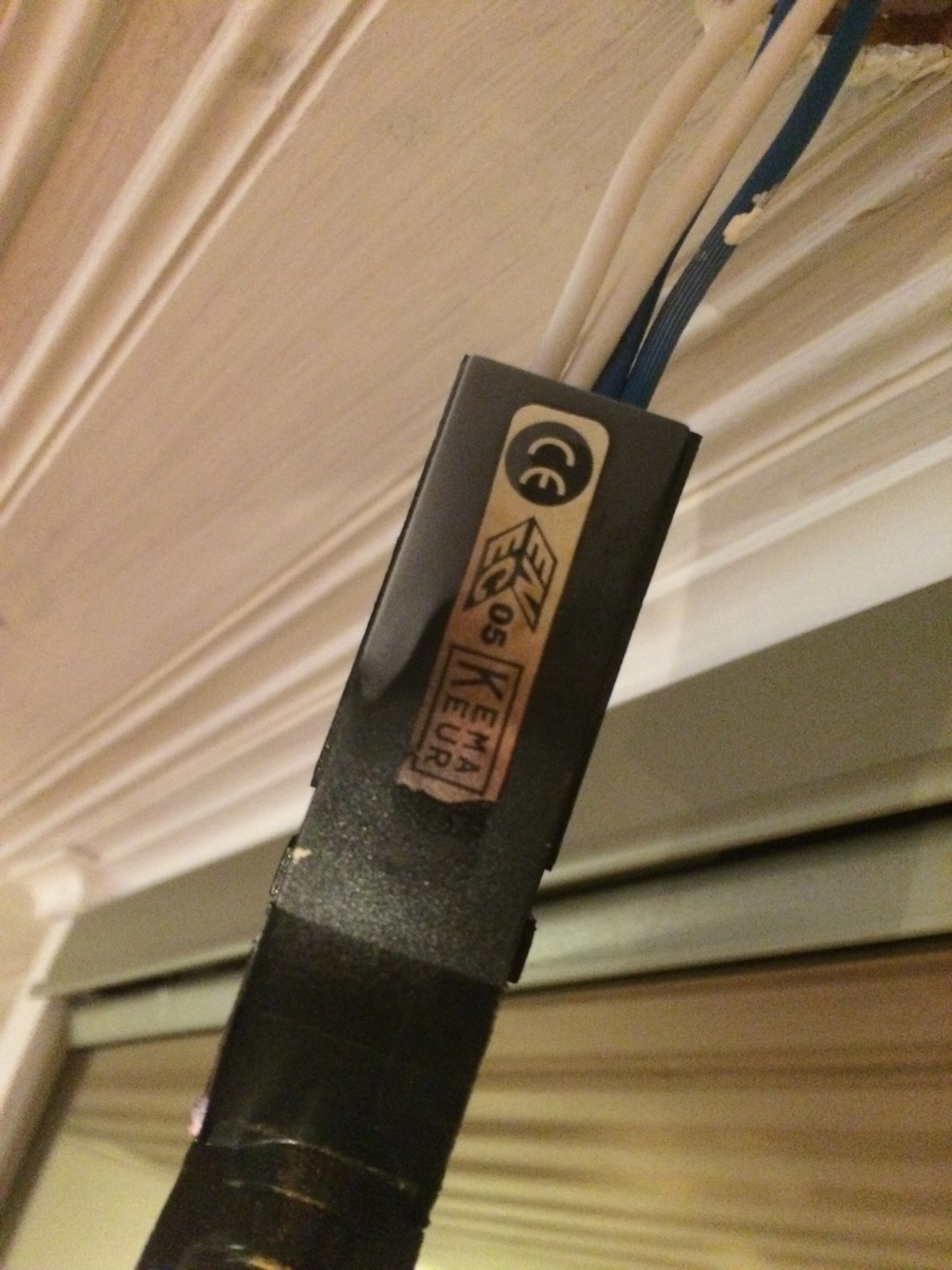

En för stark lampa ger brandrisk! Därför är det viktigt att veta vilken max effekt som just dessa armaturer är klassade för.

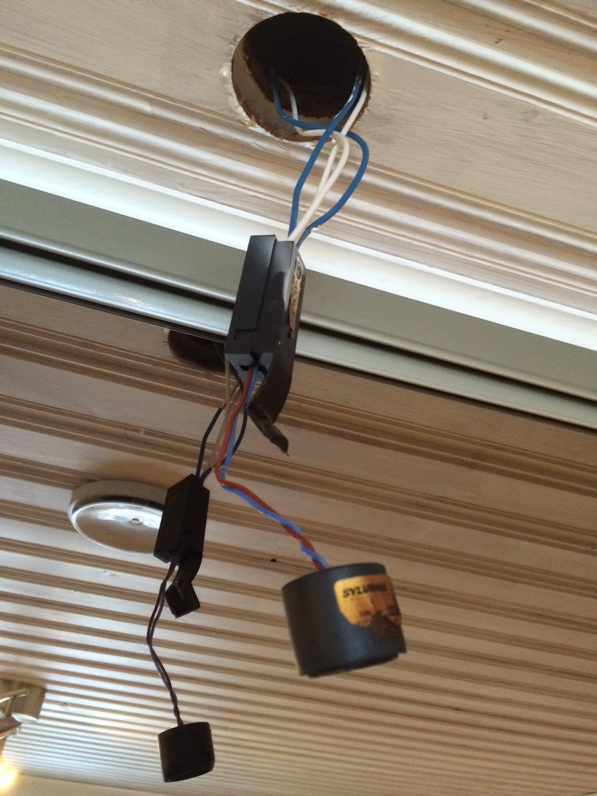

Det är nog inga drivdon vi ser på bild eftersom du använder 230 V-lampor. Det ser mer ut som en förvuxen kopplingsplint. Titta lite närmare på dem så ser du vad det är.

Bifogar en bild på de donet till er också som jag verkligen uppskattar om ni vill ta en titt på. Utöver det så är de instansat 230V mm. i den också.
Det är högst troligt inget drivdon, då det är 230 VAC lampor. Har haft liknande förgreningsdosor (skarvanslutningspunkter / parallelt) på jobbet.
Ska nog vara väldigt liten chans att det har tagit skada där inne av skillnad mellan 20W och 40W. Toppklämmorna / löddningar etc bör vara dimensionerat för bra mycket mer än den effekten (strömmen under 230V)
Byter du bara sockeln och sätter i LED så tror jag du klarar dig ledigt. Kolla igenom kablar och liknande så ingenting annat tagit skada. Plastsockel till GU10 har en tendens att bli sådär om det är billig kvalitet. Gillar "porslinet" personligen bättre.
