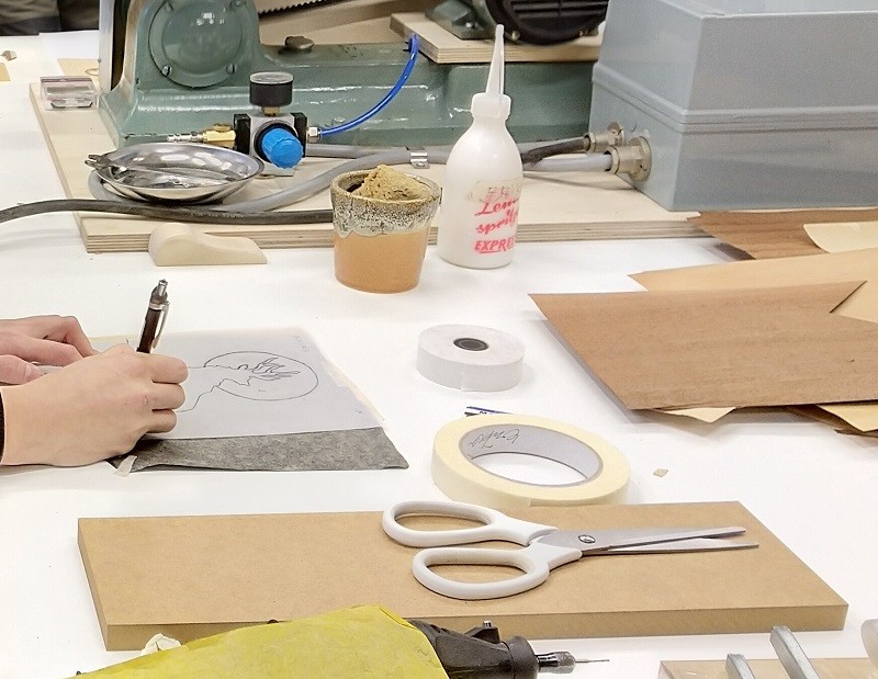

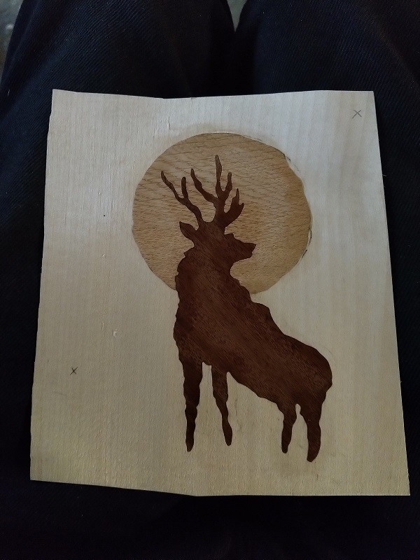

Målet var att i en 0,5mm tjock fanerbakgrund, som en måne redan var inlagd i, placera in en hjort i mörkt faner. Så här blev resultatet:
För att få resultatet ovan överfördes först hjortens kontur i motiv-skissen via karbonpapper till det mörka faneret:

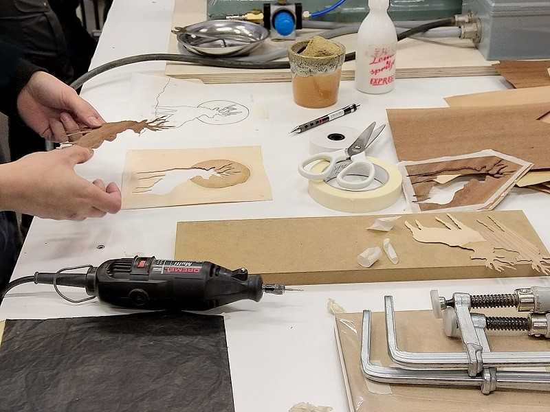

Det mörka faneret, med hjorten nu skissad på, lades sedan ovanpå ett insticksfaner (namn?), och underst lades själva bakgrunden (med månen).

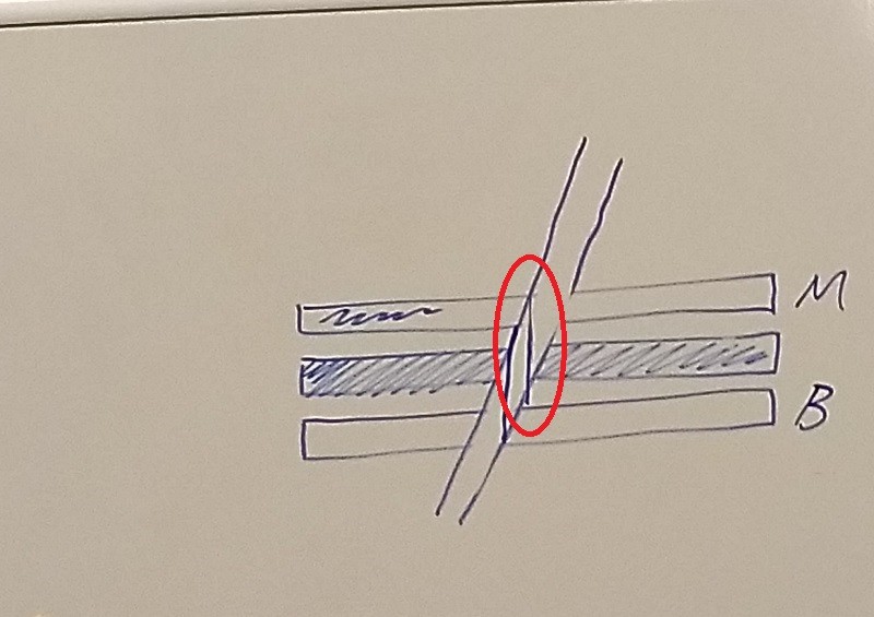

Tricket är att såga ut hjorten ur det mörka faneret samtidigt som motsvarande hål i bakgrunden sågas ut. För att sågbladets tjocklek inte skulle skapa ett glapp mellan hjorten och bakgrunden vinklas sågbordet ung 10 grader. Insticksfaneret gör att hjortens kant kommer att sammanfalla med bakgrundens kant, vilket kan ses i den inringande delen på bilden nedan, där sågbladet är snedvinklat genom de tre lagerna av faner (M = motiv, B = bakgrund):
Fanertejp (pappliknande remsa som blötläggs) används under hela processen för att hålla fanerdelar på plats.

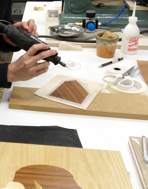

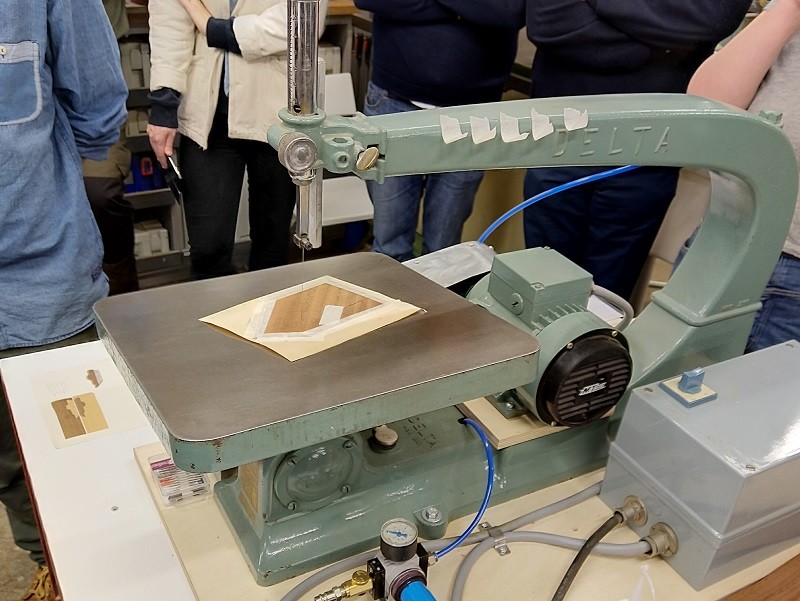

Innan sågning borras ett litet hål, varigenom det tunna sågbladet sedan träs igenom:

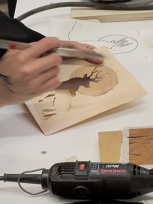

Sågning sker:
Tre lager hjortliknande faner pillas ut:
Den mörka hjorten placeras sedan i bakgrundens motsvarande hål. På bilden nedan ses bakgrunden med hål för hjorten samt de övriga två delarna med hjorthål i. Även alla tre utsågna hjortar ses, med den mörka hjorten på väg in i bakgrundens hål:
En aning klister på framsidan och några minuter i press slutför detta moment.
Notera att det som ses som framsida/ovansida i bilderna blir slutlig baksida som limmas på lämplig skiva. En orsak till att man vänder intarsian upp och ner vid limning är att hålla de små bitarna mekaniskt på plats då skarven mellan bitarna är snedsågad (jmfr sågbilden ovan).
