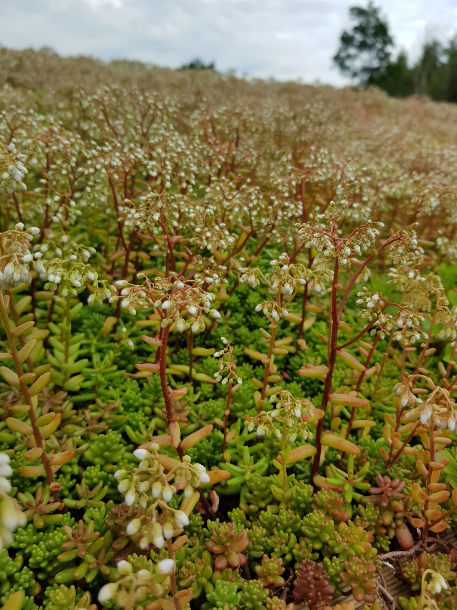

Nu har det gått lite drygt ett år sedan jag anlade sedumtaket. Skotten tog sig fint och taket ser nu tätt och frodigt ut, men antar att växterna kommer växa lite till framöver :D
Ettårsgammalt sedumtak med frodig växtlighet vid solnedgång, med skog i bakgrunden.
Ettårsgammalt sedumtak med tät och frodig växtlighet och några gula blommor.
Tätt och frodigt sedumtak med blommande skott i olika gröna nyanser och vita blommor, ett år efter anläggning.
