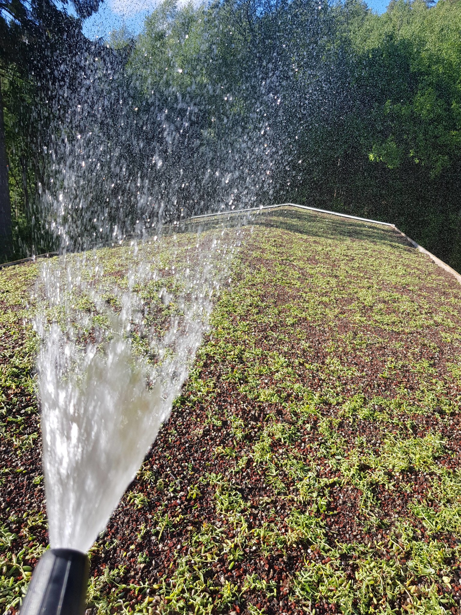

Hej
Jag byggde ett garage för 5år sedan om ca 100m2 takbeläggning.
Jag gjorde allt själv och det var inga som helst problem.
Jag lämnade iväg garageritningen till takstolstillverkaren som fick lasterna och utifrån det tog fram rätt takstolar.
Dessa ställdes upp på CC 600 och sen var det bara spika råspont, pappa och sen lägga på system platon med allt som det innebar med tätning, följde man anvisningen från torvlevetantören så gick det smidigt som bara den.
Nittedals kommer mitt tak igen och när jag köpte så köpte jag via GoS handel som nu har blivit uppköpta.
Priset var helt ok vill jag minnas och supporten var grym när man behövde.
Jag valde säckar med frö blandning som sen kom att bli ett underbart grästak.
Viss skötsel är det med är inte så betungande, lite vattning och gödning sen slår man det till hösten och låter det ligga kvar. ;-)
Nu har ju jag en större taklutning förvisso men är man lite händig så är detta inget problem

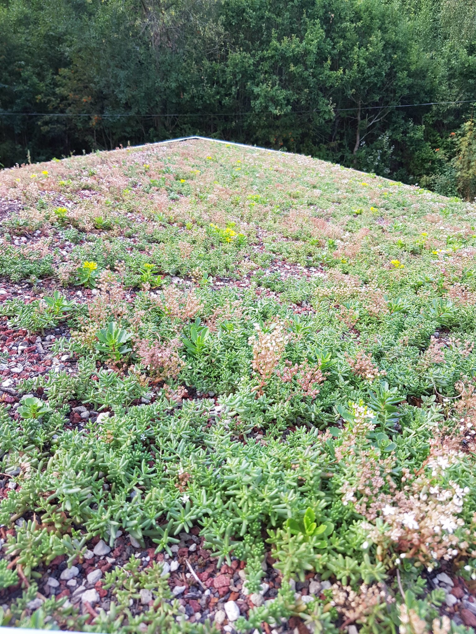

Hej på er.
Jag har delvis gjort ett sedumtak själv.
att tänka på:
1.
Tätskiktet ska vara brottsäkert, det missade jag då vvi la det sent på året och prioriterade en matta som kunde läggas vid låg temperatur. Kompenserade det med att lägga en rotsaker duk på tätskiktet, alla leverantörer arv serum erbjuder inte en sådan. Ska helst måttbeställas utan skarvar. Trimning av kanter kan förstås göras på plats. Fick alltså hjälp med läggningen, vågade inte jobba med öppen låga själv.
2. Fotplåtar och stöd i takfot för substratet bör vara i rostfritt A4. Fogstödet monterade jag själva med en extra remsa av tätskiktet, den värmde jag ned med varmluftspistol, gick OK på en så liten sträcka.
3. Det finns många leverantörer, jag valde ZinCo:s system, http://zinco.se
från https://www.sepuab.se
SePu AB
Stenkullavägen 54
112 65 Stockholm, Sweden
+46(0)8-519 422 06
Deras fördel är att man kan få substratet på säck, som man fördelar ut själva, vill man kan man på låglutande tak skapa kullar och vallar. De rekommenderar några cm tjockare substrat än de tunnaste sedummattorna, men det gör också att man kan få en större artrikedom, de distribuerar växter men billigare och enklare att börja med plantor från växthandeln för ett litet tak.
De ger massor med råd och listor på lämpliga växter om man önskar, toppensystem tycker jag.
Vi satte de rätt glest men de sprider sig rätt fort.
4.
Man måste kolla taket och ta bort växter med straka rötter som slår rot, vi ha tex får en björk på taket, det är inte bra, den åkte, liksom en del ogräs so jag inte litar på.
Vårt tak finns på en bod instoppad i slänten utan för köksfönstret och vi ser alla trevliga blommande sedum och succulenter i ögonhöjd från köksbordet, trevligt!

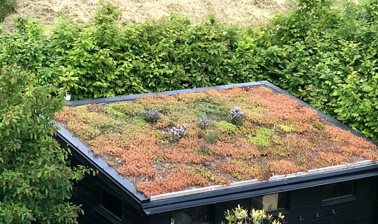

Jag byggde ett förråd själv, 6 graders taklutning, ca 14 m2 tak. Gjorde grönt tak med bland annat sedumväxter. Jag slänger upp lite ängsblomfrön på vårarna också, det blir väldigt vackert. Gjorde så här, och det verkar fungera (4 år hittills):
- uppdimensionerade takreglar, räkna ut vad jorden väger och öka lasten med motsvarande
- råspont
- underlagspapp precis som vanligt, med uppvik mot sidor och topp, och som ligger mot takfotsplåt över hängränna i botten
- platonmatta (sån man lägger mot husgrund vid dränering)
- en stoppbräda av tryckt virke som ligger över hängrännan för att hindra jord från att kasa ner.
- en blandning av grus och jord för att få rätt sammansättning (beror på vad du vill ha för växter förstås). Ca 3-4 cm tjockt. Blev ca 800 kg som jag bar upp i spann på stege, det var kul!
Där i sådde jag lite ängsblommor, gräs och fick lite sedumplantor av svärmor. Hämtade lite växter på stranden också, ingen aning vad de heter. Ett år senare var allt täckt med en vacker blandning. Nu fyra år senare har sedumväxterna tagit över, bara lite smultron kvar också, men de lever ett torrt och magert liv. Helt underhållsfritt och väldigt vackert.
Jag tror det finns tusen sätt att göra detta, de flesta fungerar nog bra. Papp håller utmärkt, men man får akta sig så inte t.ex. björk växer sig stor där, deras rötter kan tydligen tränga igenom. Färdiga lösningar finns massor av och alla jag hittat är svindyra. Gör det själv säger jag, det är inte komplicerat och kostar nästan ingenting.
