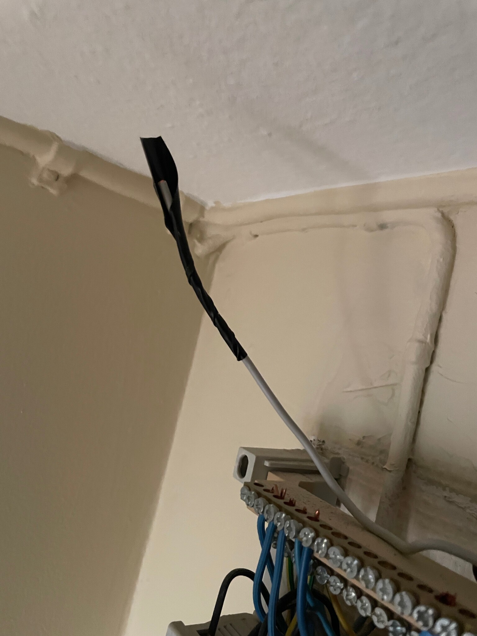

Jag har nyligen flyttat in i en ny bostadsrätt. Ganska snabbt upptäckte jag att elanläggningen inte fungerade helt och hållet bra. Framförallt verkade en stor del av kökets apparater och uttag ligga på samma grupp. Man behöver vara försiktig med användningen av flera apparater samtidigt, för att inte säkringen ska gå.
Därför tog jag hit en elektriker i veckan, för att få ett utlåtande och ev. förslag på förändringar/förbättringar. Han gav ett bra och professionellt intryck och vi gick igenom vad som fungerande dåligt. När han öppnade elcentralen blev han dock förvånad, han sa att det verkar som att någon tagit den inkommande elen på 1-fas och "fejkat" den till en 3-fasanläggning. Något som ju i grunden låter som en tveksam konstruktion. På sättet det var gjort här, sa han att det vid överbelastning skulle kunna leda till att nollan bränns.
Det ska också sägas, att när vi kollade bakom ugnen var spishäll och ugn ihop-skarvat till en kabel, som var inkopplad med en perilex-kontakt. Detta var han inte heller imponerad av.
Han gick pedagogiskt igenom hur allt var kopplat i centralen, och varför det var mindre bra. Jag har själv inte tillräcklig kunskap för att med blotta ögat se på centralen och dra samma slutsats, men tillräcklig kunskap för att kunna följa och köpa hans resonemang.
Hans bedömning är att det bästa vore att byta ut hela centralen och vidare anläggning till 1-fas. Och sedan göra nya dragningar för spishäll och diskmaskin, för att dela upp kökets användning på fler grupper. Och få till en laglig och korrekt anläggning.
Hans normalpris för material och tid för centralbyte var 12 000 kr, men eftersom det totala arbetet skulle kräva ytterligare timmar, sa han 8000 kr för centralen och sedan ytterligare tid och material efter vad som krävs. Ev. att det skulle kunna vara klart på en arbetsdag.
Jag har ingen anledning att misstro honom. Han gav som sagt ett bra intryck. Men jag tänkte ändå fråga er om en second opinion. Baserat på beskrivning och bilder, skulle ni göra samma/annan bedömning? Har ni några andra synpunkter på hans slutsats, ang. lösning/tid/pris?

Det är nog bara för att man använt trepoliga skenor och jordfelsbrytare.
Det är vanligt med bara några få grupper för belysning och uttag i lägenheter. Det är enligt svensk standard där man anger i alla fall en gruppledning för varje 30 m2 boyta.
Vad betjänar de tre 16 A skydden längst ner till höger? De finns ej med i gruppförteckningen. Börja med att uppdatera gruppförteckningen tycker jag.

Det låter fullt normalt i en enfaslägenhet.A adam100 skrev:
Jag ser inget fel i det. Det kan tvärtom vara en god ide ifall det finns planer på att dra in trefas i lägenheterna.A adam100 skrev:
Man får ju inte nyttja en gemensam neutralledare till flera fasledare från samma fas. Det framgår inte av din beskrivning att så är fallet. Och jag ser heller inte på dina bilder ifall det sker.A adam100 skrev:
Det är fel ifall du har en 20 A säkring till ledningen, men jag ser ingen sådan i centralen. Men det ska man inte hugga i sten då det finns en 25 A-variant på perilex. Vilken/vilka dvärgar betjänar spisen?A adam100 skrev:
Jag ser absolut inget sådant behov. Hade han några motiv?A adam100 skrev:
Det hjälper dig inte. Du är begränsad till din mätarsäkring på troligen 25 A. Det går inte att trolla fram mer effekt genom att dra fler ledningar. Du kan möjligen få en gruppledning extra för uttag i köket. Du har en enfaslägenhet och det innebär begränsningar i hur många vitvaror kan man köra samtidigt. Enda sätter att trolla fram er kräm är att dra in trefas.A adam100 skrev:

Säkring 6 och 7 går till spis och ugn. Som det ser ut går två fastrådar (en svart och en brun), en jord och vad jag tror är två nollor (en blå och en vit) in i denna gemensamma ledning. Svårt att få med på bild, men jag lägger in en hyfsad bild på det nedan.
Jag förstår resonemanget om den grundläggande begränsningen. Att separera spishäll på något annat vis ger ingen fördel.
Men som det är nu ligger kylskåp, köksfläkt, diskmaskin och uttag för kaffebryggare/vattenkokare på samma 10A-säkring. Hade det inte hjälpt mig att separera diskmaskin från resterande? Det borde väl möjliggöra att köra diskmaskin på ca 2kW och vattenkokare på ca 2kW samtidigt, på separata 10A, utan att någon av dessa, eller en huvudsäkring på 25 A, slår ifrån? Som det är nu kan jag ju inte köra disk och kokare samtidigt, utan att 10A-säkringen slår ifrån. Det var kanske det du menade med ny gruppledning för uttag?

Jag förstår inte vad de tre 16A-säkringarna (plats 20, 21, 22) nere till höger har för syfte. Ingenting i lägenheten bryts om dessa slås av. Men helt rätt att förteckningen måste uppdateras, inte heller plats 5, 6 och 7 är specificerade.A avh67f skrev:Det är nog bara för att man använt trepoliga skenor och jordfelsbrytare.

Jag tror jag måste rätta mig själv. Jag kollade lite noggrannare. Det verkar som att säkring 5, 6 och 7 går in i samma ledning. Alltså: En svart, en brun och en grå ledare. Tillsammans med en blå nolla och en jord. Dessa går till ugn och häll.A adam100 skrev:
Detta är ju sämre. Då leder du tre fasledare från samma fas till laster med enbart en neutralledare som leder tillbaka. Då kan ju i princip 30A ledas åter genom denna. (tills 25A säkringen går).A adam100 skrev:
Dessa tre bör ha varsin neutralledare och får INTE kopplas samman ute vid spisen sen, ej heller neutralledarna och därför ska de normalt förläggas i egna rör så att risken minimeras. Det är ju inte helt ovanligt att en häll drar mer än 10A och då kommer förr eller senare någon på att man ju kan koppla ihop svart, brun och grå så går inte säkringen längre!! Sen att den blåa bli het märks ju inte förrän det brinner.
20-22 är troligen förberett för trefasspis när lägenheten väl har blivit uppgraderad till trefas.A adam100 skrev:
5-7 var troligen också reservsäkringar, men sen har någon kopplat in något på 6 & 7 utan att uppdatera gruppförteckningen.
Om oanvänd säkringar märks eller inte på gruppförteckningen är olika, ibland skrivs det tex "reserv".
Det finns ingen utgående ledare på säkring 5.A adam100 skrev:
Var är den grå ledaren ansluten? Är den ansluten på jordskenan eller nollskenan?
Kan vara så att de har dubblerat nollan genom att använda både blå och grå ledare som nolledare.

Är det så då är det fel. Är det som du tyckte från början, dubbla nollor i kabeln så är det ok. Detta är det enda som eventuellt är fel i din anläggning. Ledarna till spisen ser tunna ut. Normalt för enfaslägenheter är 3G4 mm². Men man har kanske renoverat och dragit fram 5G2.5 mm²?A adam100 skrev:

Du har rätt! Jag får rätta mig själv igen, jag kollade på fel brytare.Demmpa skrev:

I den gemensamma ledningen går en fasledare (brun) från säkring 6 och en fasledare (svart) från säkring 7. I samma ledning går även en jord och en neutral (blå) in, kopplad till skyddsskenan. Ledningen har även en grå ledare, men denna är inte kopplad till något i centralen. Bifogar en bild, där man ser den lösa grå (tejpade) ledaren.
Bo (jag verkar inte kunna infoga ditt svar):
När jag mäter ytterdiametern på kabeln är den ca 13mm och respektive ledare ca 3.5mm (inkl. isolering). 5 ledare. Tyder det på att det är en 5G4-kabel? Är det i så fall OK?

Det är 5G2.5 mm² du har. Det är ovanligt i enfaslägenheter och kräver att man tummar på reglerna i något avseende. Minst fel med den kabeln hade varit att koppla två fasledare till samma säkring på 20 A och dessutom koppla två andra ledare (blå och grå) till nollplinten, dubbla fas och neutralledare alltså. Nu har du två fasledare till varsin 10 A säkring och en gemensam neutralledare på 2.5 mm². Då kabeln troligen mestadels är utanpåliggande så kommer den inte att ta skada av detta. Men att även använda grå som neutralledare skulle hjälpa upp det hela.
Om detta är det enda fel du har så är det alltså inte så farligt.

Jag förstår. Du har rätt i att kabeln mestadels är utanpåliggande.Bo.Siltberg skrev:
Då har jag bättre förståelse för vad som är absolut nödvändigt och inte för min anläggning.
Om det skulle vara så att 3-fas är förhållandevis smidigt att få till inom en snar framtid, bedömer ni det generellt sett positivt/nödvändigt för en mindre lägenhet? Jag förstår att det skulle hjälpa till avseende användning av spis/ugn, men utöver det kanske det inte behövs. Är det något man råder till, även gällande små lägenheter, om möjlighet ges?
