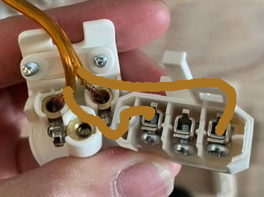

Flyttat till ny lägenhet med nya standarden och stöter på att en av mina lampor när ja ska byta uttag inte har brun / blå sladd.
Hur kan ja ta reda på vilken sladd skall vart i nya uttaget?

Spelar i just det här fallet ingen roll vilken som är vilken. Kommer lysa oavsett. Sätt den ena på vänstra skruven och den andra på högra. Mitten lämnar du tom!
Du kan jämföra det med när du ska sätta i en stickkontakt i ett uttag, typ dammsugare. Spelar ingen roll hur du sätter i stickproppen!
Ene tråden ska till skruv märkt med N och den andre märkt L
kopplar du fel lyser lampan baklänges, men kopplar du rätt lyser den som vanligt, bara att prova, helt riskfritt.

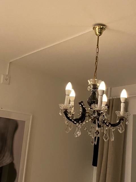

Till det kan det ju vara bra att tänka på att om det är en gammal lampa som är gjord för rum som inte hade skyddsjord (innan någon gång på 90-talet) och om det finns metalldelar på lampan så måste metalldelarna skyddsjordas, lampan göras om till dubbelisolerad eller göras om till klenspänning (under 50 V) med hjälp av en transformator/adapter för att den inte ska vara farlig att använda i ett skyddsjordat rum.

Sen är ju den gamla inkopplingen under all kritik. Att ha långa nakna kablar och bara några kardeler i plinten är lite att be om en elbrand,…
Varför skulle lampan helt plötsligt bli farlig att använda ?

Tack för hjälpen, lampan sitter nu uppe och fungerar :ok:
Därför att det är skillnad på isolerade rum och rum med skyddsjord indragen. I ett isolerat rum, dvs, ett rum där inget är skyddsjordat, är det inte livsfarligt om det blir 230 V på en lampas hölje, men det är det i ett rum där annat är skyddsjordat.

Det där får du förklara lite bättre, jag fattar noll av det du skriver.
Men så klart om jag tar tag i en annan apparat som råkar vara skyddsjordad samtidigt som jag håller i en strömförande taklampa, då kan det väl bli strömgenomgång men hur man skall klara av det är en annan fråga.

Ser ju ut att vara en del metalldelar på lampan. Då bör dessa jordas, om rummet i övrigt har jordade uttag.
Håller med BirgitS, att bara sådär koppla en från början ojordad lampa i en nu jordad miljö ska man fundera lite extra på.
edit: Kollade lite mer nu, lampan ser ut att vara i glas/plast ? I såfall är det troligen ingen fara.
Precis så är det.
Det löser man genom att åtgärda lampan med något av dessa tre alternativ.
1. Alla metalldelar skyddjordas.
2. Lampan dubbelisoleras så det krävs två fel för att metalldelarna ska bli strömförande.
3. Lampan byggs om för klenspänning, t.ex. 12 eller 24 V.
Hämtat från vad Bo.Siltberg har skrivit om ombyggnad av lampor.

Håller med om att ljusarmaturen högst troligt behöver byggas om.
Ser ut att vara en gammal klass0-armatur, en sådan måste byggas om för att få användas i ett rum med jordade uttag.
Här är Bo’s artikel ”Hur man renoverar det elektriska i gammal ljuskrona”
https://www.byggahus.se/el/renovera-gammal-ljuskrona-elektriskt
Loppislampan - så kollar du att den är säker
https://www.elsakerhetsverket.se/om...loppislampan---sa-kollar-du-att-den-ar-saker/
https://www.elsakerhetsverket.se/yr...ktkraven/ovriga-markningar/isolationsklasser/
De lömska sommarfynden
https://www.in.se/globalassets/dokument/rapporter/publik/de-lomska-sommarfynden.pdf
