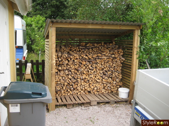

Håller på att färdigställa vår tomt och till våren måste jag hitta en schysst vedförvaring att ersätta metallhäckarna vi förvarar veden i just nu med. Har ett fristående garage men är lite skeptisk till att förvara veden i anslutning till det (t ex genom att bygga ut ett skärmtak på baksidan) pga. fukten veden drar till sig. Någon som har tips/bilder på en bra lösning? Det gäller bara ett par kubik ved, så det är inget stort vedskjul vi pratar om.

Jag ville oxå ha något enkelt som inte skulle bli så dyrt och krångligt att bygga.....
Pallarna kan man ju byta ut men de syns ju inte halva året då veden döljer golvet
Köpte 22-95 trall och klöv på längden, fick därmed bra väggar med luftning....
satte 22mm mellan varje liggare, tyckte de vblev snyggast/smidigast
