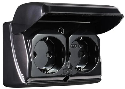

Nån som har åsikter om nåt som är erkänt bra med ett riktig fungerande IP-skydd som klarar Göteborgsregn snett underifrån?
Hittade nåt mög som mekaniskt ser bra vädertätat ut på tex Amazon men jag gissar att det inte ens är godkänt? Liknande detta men för ”fast installation” utan sladden. https://inf.se/vrigt/149837-202219-...SRBR2DdQUrEAQYEiABEgJsPvD_BwE#/23014-model-6m

Helt vattentätt utomhus, inkl kondens, tror jag inte går att uppnå. Det bör uppstå häftiga temperaturväxlingar bakom locket på det uttag du länkar till. Men jag vet inte. Någomn har kanske provat.
Hör annars med Elko ifall deras Admiral tål Göteborgsväder.
Det försöker inte hålla tätt, utan istället leda vattnet rakt igenom.

Det ser ju ganska intressant ut. Men såvitt jag förstår är det "noname brand", skulle vara försiktig.
Det finns ju "motorvärmar skåp" från kända fabrikat, där man kan sätta in lite olika insatser beroende på exakt vad man skall ha det till.
Edit, menar alltså inf uttaget ser intressant ut.

Locket är inte tätt neråt på den jag länkade till så kondens är väl likvärdigt skulle jag tro. Behöver nåt bättre än de Schneider IP44 jag har nu, är rena skämtet när det kommer till väderskydd.Bo.Siltberg skrev:
Var sitter dina uttag? På vägg eller någon annanstans eftersom du verkar ha problem.F fsn skrev:
Har själv ett uttag (vet ej fabrikat) som sitter på vägg och har nu haft en kontakt istucken i över 10 år utan problem. Har förvisso en takfot som skyddar en del men ändå utsatt.

Det du länkade till hjar troligen en mer eller mindre helt tät låda i kopplingsutrymmet, då kan det bildas kondens som sakta höjer vattennivån.
Det borde det inte ha men om set är så att det verkligen är lufttätt så bildas det inte konsens. Jag har designat kapslingar för IP-klassade elprodukter i typ 20 år så jag tycker att jag borde veta. Men generellt designar man med nån form av ventilation. Men finns produkter som är täta och kan man säkerställa att det faktiskt är så och man hanterar det på ett bra sätt så bildas det ingen kondens.H hempularen skrev:
Jag har två st på en extremt utsatt sydvästvägg som är hårt utsatt. Men även det jag har på garaget har farit rätt illa faktiskt, ärgat ordentligt inne i huset när jag bytte ut det efter 8 år och fick rätt påtaglig varmgång i ett i princip ”nytt” uttag.R roli skrev:
Nu skall jag ha upp ett nytt för ett kommande utekök och tänkte passa på att byta alla till nåt bra.
Jag är också på jakt efter ett par nya utomhusuttag som skall ersätta just admiral. Det är möjligt att det är bra utifrån vattenhantering, men kvaliteten är i övrigt usel. Spröd plast so spruckit trots begränsad användning och dessutom dålig konstruktion där båda uttagen har blivit nästan omöjliga att få in stickproppar i efter bara 2-3 år. Kan inte rekommenderas alltså.
Det finns ett annat sätt att skydda eluttag mot regn som används i länder med uttag utan brunnar. Det är ett genomskinligt plastlock som sitter runt hela uttaget och skyddar både uttaget och stickproppen från vatten. Det sitter alltså på väggen och är inte en del av uttaget.
Amerikanerna kallar dem in-use cover om jag minns rätt.
Men så lustigt att du med en så gedigen bakgrund ställer frågan på ett forum som till största delen bevistas av rena amatörer inom området?F fsn skrev:Det borde det inte ha men om set är så att det verkligen är lufttätt så bildas det inte konsens. Jag har designat kapslingar för IP-klassade elprodukter i typ 20 år så jag tycker att jag borde veta. Men generellt designar man med nån form av ventilation. Men finns produkter som är täta och kan man säkerställa att det faktiskt är så och man hanterar det på ett bra sätt så bildas det ingen kondens.
Några av oss har faktiskt en viss erfarenhet den typ av matr. men våra erfarenheter borde inte vara av nått värde för en "specialist".
Bara för att jag råkar veta att en tät låda inte genererar kondens så vet jag inte vilka vädertätade Schuko uttag som faktiskt fungerar, eller hur? Det verkar vara mest IPx4 klassat och vad jag har sett på det jag har så duger det inte till. Allt detta framgår om man läser.E elmont skrev:
Jag frågade om nån visste nåt om ett Schuko uttag med bra väderskydd som fungerar. Inte om en tillsluten låda genererar kondens, det vet jag redan att den inte gör och det kan nog de flesta räkna ut.
Vet du några uttag som fungerar erkänt bra i regn rakt från sidan i 12 m/s?
