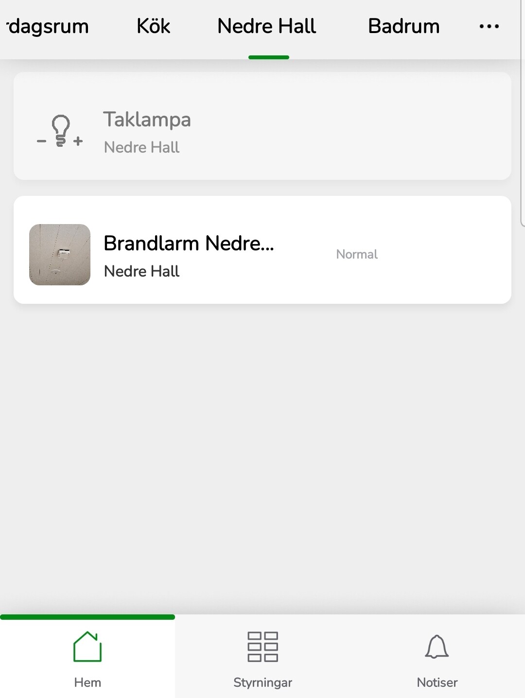

Någon som vet hur man får lamporna online i Wiser-appen? Vid installation hade vi inga lampor i några uttag men nu finns det. Knapparna funkar och lamporna lyser men i appen är det grått (offline). Behöver man synka om dimmerpuckarna eller nåt?
