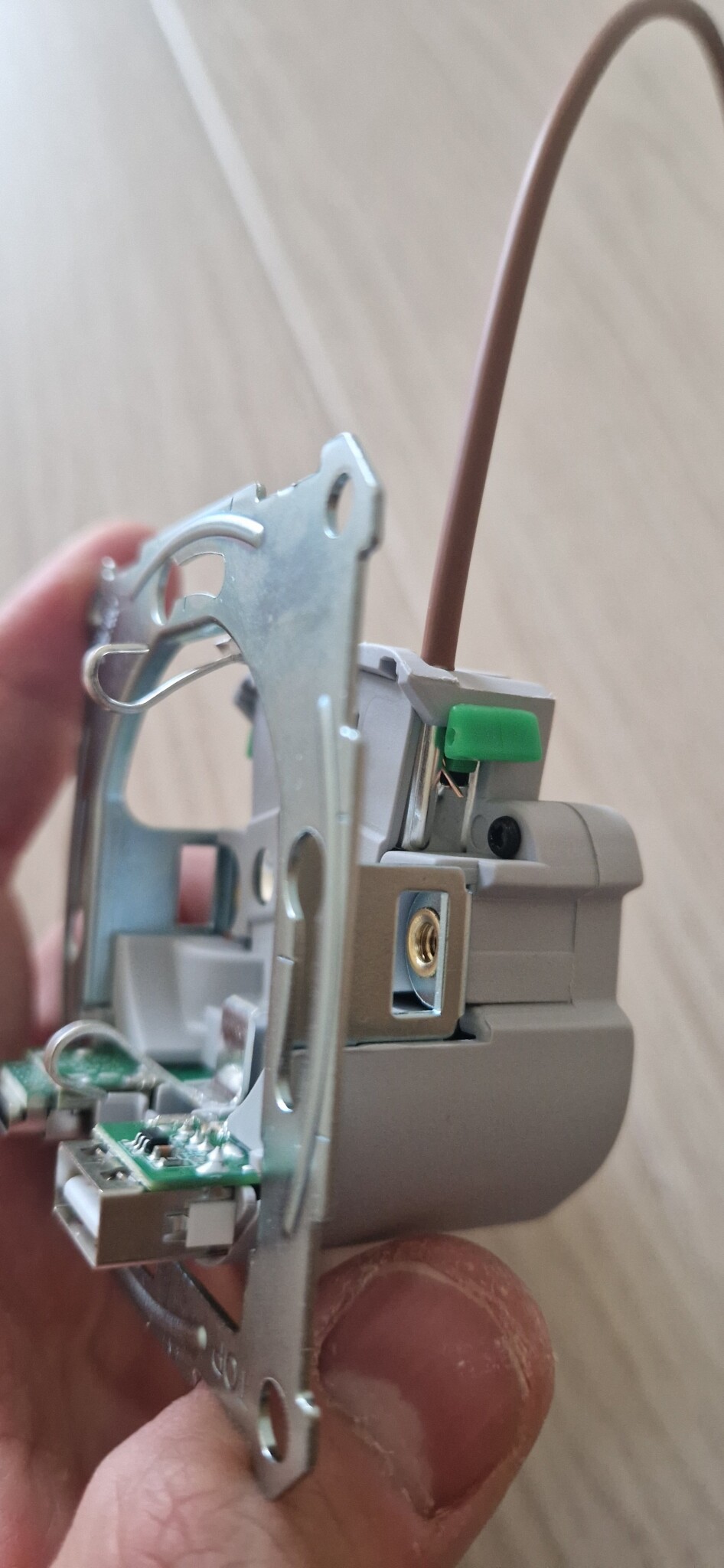

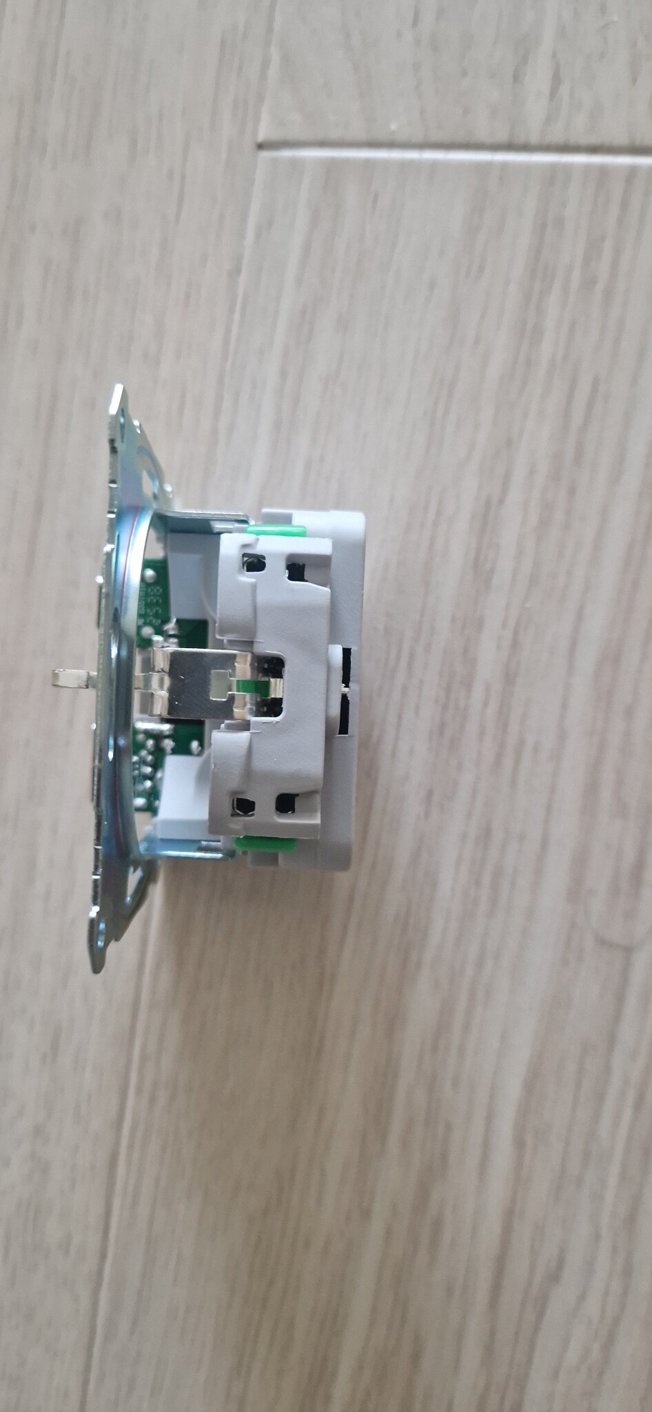

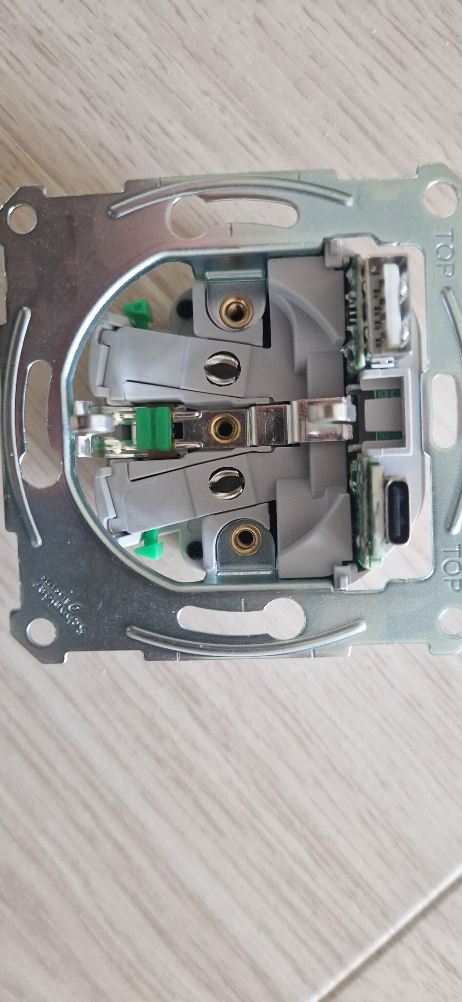

Jag har köpt ett vägguttag med usb ingångar som jag ska montera.
Det är snabbkoppling på dessa men de ser annorlunda ut mot de snabbkopplingar jag är van vid från Schneider.
Jag har 1,5mm FQ som ska in men det är mycket motstånd när jag försöker få in trådarna, så pass att kopparn viker sig istället för att glida in.
Jag är inte bekant med de gröna spakarna sen tidigare heller, känns väldigt klena.
Antar att jag gör nåt fel och vill inte råka ha sönder nåt så jag frågar er om vägledning här 😁

Texten om 50 cm från säng kanske har att göra med värmeutveckling och brandrisk. Jag är inte säker heller. Det enklaste är att fråga tillverkaren Schneider om du tänkt avvika. Det som händer är väl att tillverkarens ansvar upphör att gälla om den inte installeras enligt anvisningen med allt vad det innebär.
I fortsättningen skriv gärna fabrikat och modell så man slipper gissa så sparar det tid för alla. Jag antar att det är detta uttag:
https://www.se.com/se/sv/product/WD...banslutning-komplett-med-ram-blisterpack-vit/
Det ser ut som du anslutit det på rätt sätt. Känn efter att trådarna sitter bra. Det kan vara en ide att klippa av och skala upp 11 mm på nytt om det spretar kardeler.

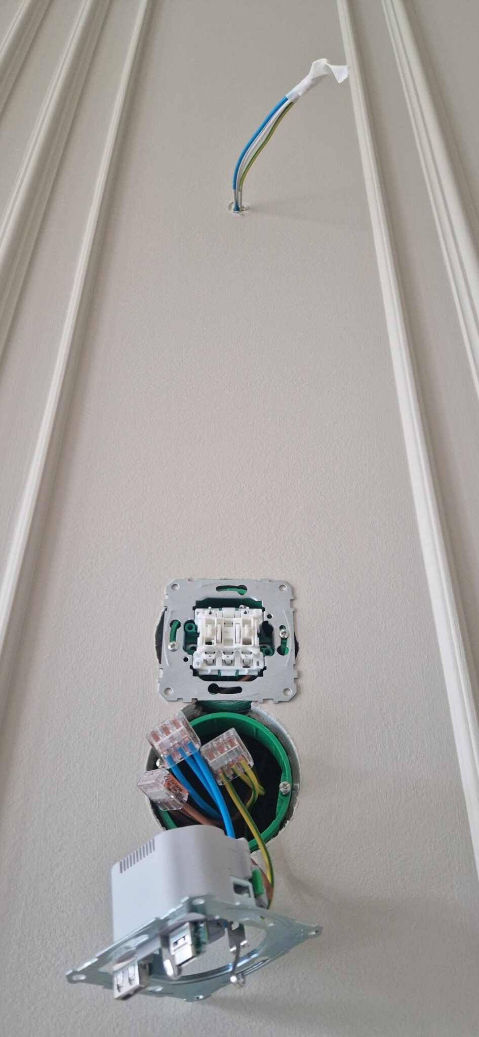

Jag kopplade in nya kablar till uttaget. Sen kopplade jag ihop de med wago i dosan istället för att vidarekoppla från uttaget plint, i och med hur trögt det kändes. Se bild.
Det är en bra ide.
Jag har aldrig använt detta uttag. Men det ser ut att vara någon typ av fjäderbelastad snabbkoppling så det bara är att föra in ledarna. Eventuellt måste du trycka in knappen så kardelerna inte viks.
Jag tror inte du behöver oroa dig. Troligen något säkerhetsavstånd som ska sörja för god ventilation för uttaget när det belastas. Är du orolig prata med Schneiders kundservice.
Uppskattar dina svar jättemycket, kardelerna gick in fint till slut 😁
