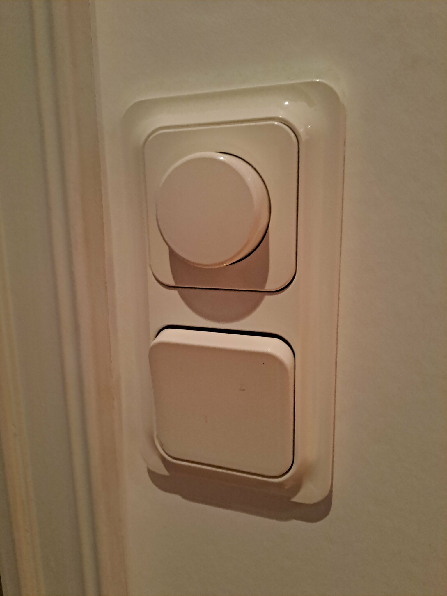

Stickan56
J Jonas1888 skrev:
Kanske missuppfattar men fungerade det med alla plastdetaljer från trend till en Exxakt dimmer?
Ja, det fungerar.
Jag fick det rådet av Schneiders tekniska support.
Dimmer och strömbrytare monterade på en vägg.

Jag har bytt alla mina Trend dimmers mot Exxact för att de gamla inte fungerade så bra med Led. Det gick bra att återanvända plastbitarna från Trend, men jag fick lägga in en distans på någon millimeter för att ratten inte skulle bottna vid på-/av-stängning.

Var/hur placerade du den distansen för att ge knappen/ratten mer utrymme?
Jag lindade en tunn stråltråd ett par varv genom axelns springa och runt. Skulle nog fungera att fylla upp botten på rattens hål med något (t ex någon liten plastbit) också.

Har du kollat att den fyrkantiga plastdelen går ända in så den nästan livar med ramen?
Det är viktigt att den vänds rätt.
Annars kan du bottna hålet i ratten med lite papper.
Väggmonterad strömbrytare med dimmer och fyrkantig plastdel monterad korrekt inuti ramen.
