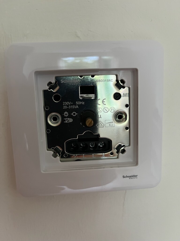

Jag har bytt ut gamla strömbrytare till nya dimrar från Schneider. Modellen heter SBD315RC. Glödlamporna är nya LED som är låga i elförbrukning. Tyvärr blinkar och flimrar 3 av lamporna. Som jag förstått så är det på grund av att för lite ström går ut till lampan. Nu till frågan:
Jag orkar inte byta alla dimrar till nya, så vad är enklaste sättet att "lura" dimmern att pumpa ut mer ström så flimrandet försvinner? Vad säger ni?
Jag bifogar bild på dimern :

Ser ut som du har gjort ett dåligt val av dimmer. Den behöver, som du är inne på, en högre belastning för att den ev. ska fungera.
Det finns prylar som brukar gå under benämningen "bypass", som ev. skulle kunna hjälpa. Bäst är dock att byta dimmenr mot en modern variant. Beroende på armatur, så skulle du kunna stoppa dit en traditionell glödlampa eller en LED med högre effekt för att öka belastningen.

Har du provat att justera ljusnivå med MIN-inställningen?B Bästasvågern skrev:Hej!

Byt ut en lampa till en glödlampa.B Bästasvågern skrev:Hej!
