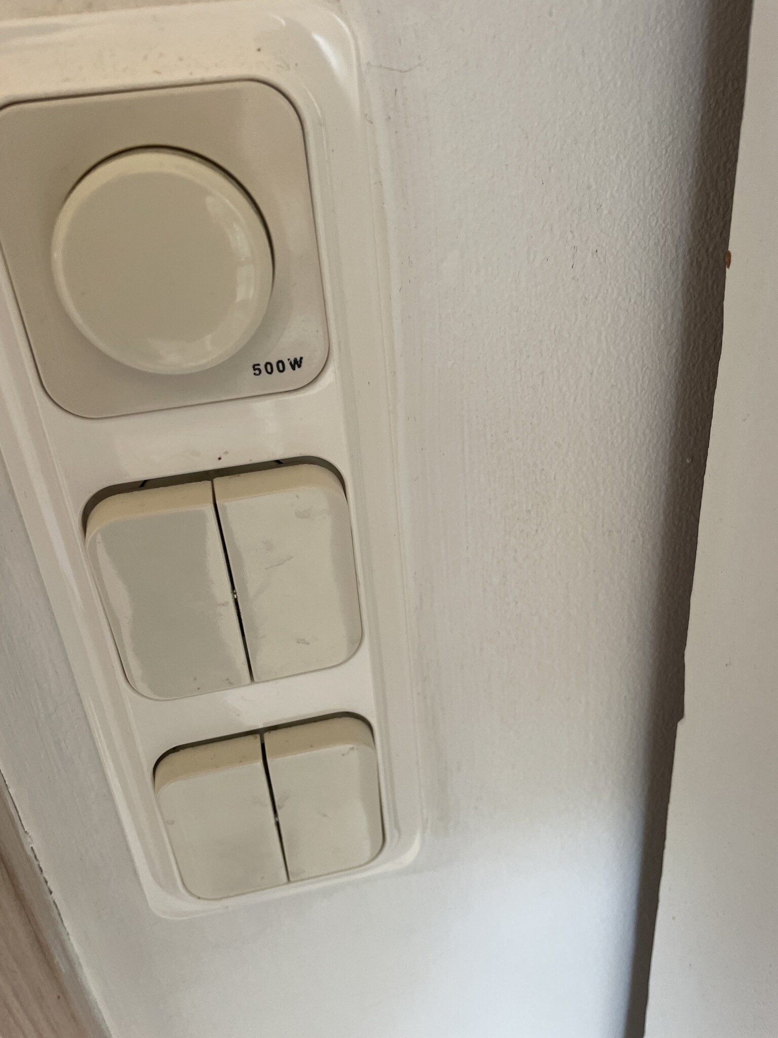

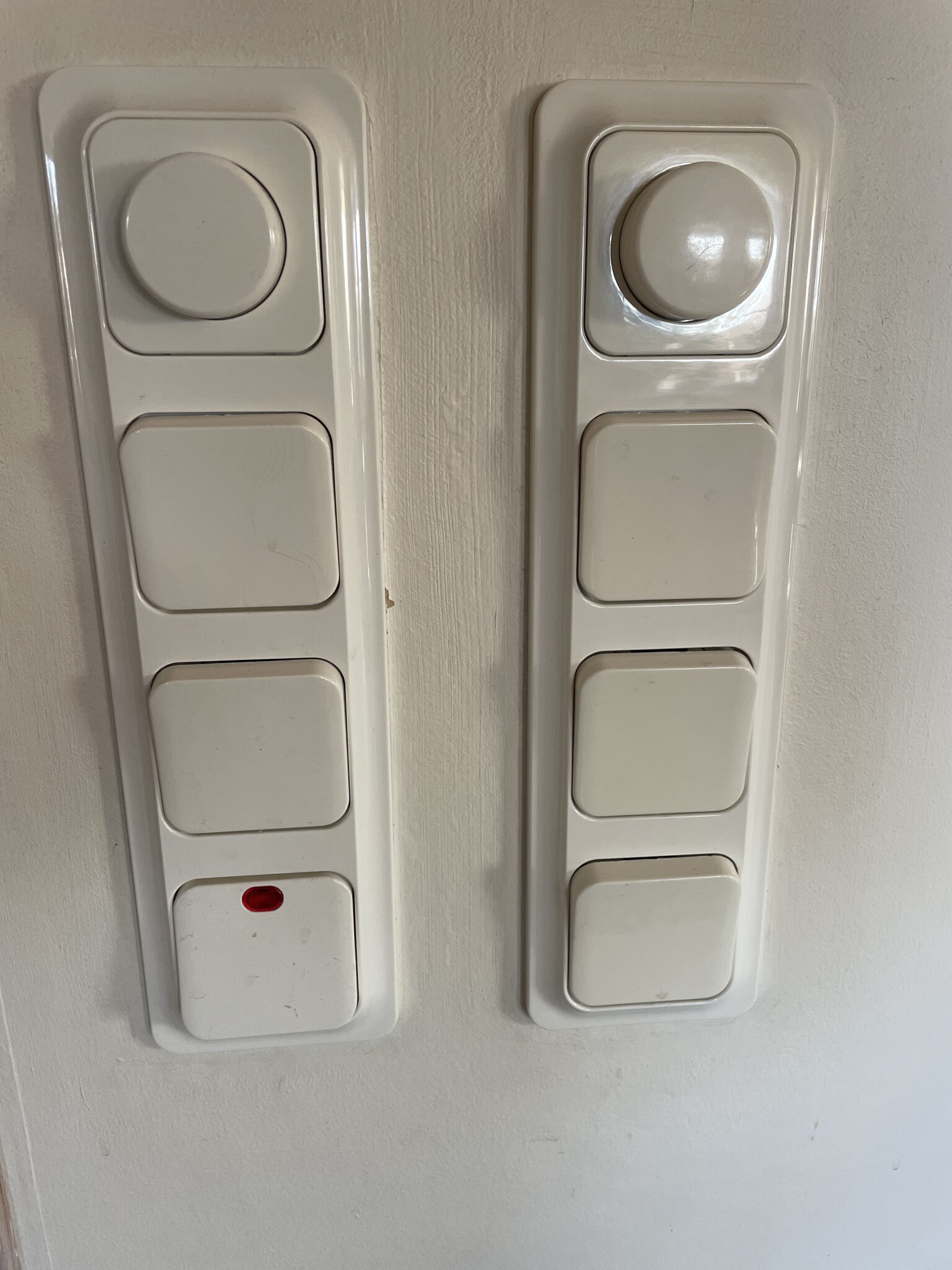

Har ett antal TREND dimmers för glödljus, önskar uppgradera dessa till led dimmrar.
Vika klarar led lampor eller kan man köpa typ EXXACT led dimmrar och bara byta ratt och täckbrickor vilka kan tänkas att ratt och täckbricka passar ihop med trends ratt och täckbricka?
Vill inte byta ut alla mina TREND strömbrytare

Det finns inget säkert svar på din fråga. Den enda dimmer som kan komma ifråga från Schneider är den som heter 20-315 W, E1370640. Det är troligen samma dimmer i botten på de olika ramarna Trend, Exxact etc, men exxat-serien har även andra modeller.
Du kan kolla denna kompatibilitetsguide
https://download.schneider-electric.com/files?p_Doc_Ref=SE_Dimmerguide_LED&p_enDocType=Catalog
Det hänger alltså på vilka ljuskällor du väljer och deras antal. Välj inga noname-lampor.
Schneider saluför de gamla trend ännu så det finns delar att köpa. Ser dock inte ut som trend-serien har någon dimmer för led-belysning förutom den Bo nämnde ovan som kräver en del belastning.
Kanske det går att skapa en återfjädrande knapp med dimmer-puck istället om det finns fjädrar till trend-serien så slipper man byta ut allt.
