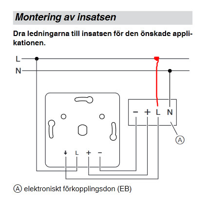

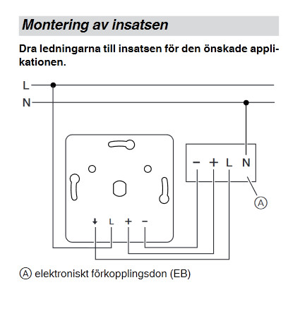

Har ett hide-a-lite drivdon (Jolly Maxi US) som idag styrs med pushdimmning. Har nu tänkt köra 0-10v dimmring istället med hjälp av denna schneiders 0-10v vriddimmer E1370612
Behöver jag verkligen ta fasen direkt från dimmern för att driva donet? Om jag inte gör det kan jag undvika att blanda låg och högspänning i samma rör. Se hur jag ritat i bilden.

Det mellan "dimmerns" L och pilen är en simpel strömbrytare.
Varför inte stänga av strömmen till Jollyn.
Släcker Jollyn om du drar ned vredet på min eller blir det lite ljus kvar?
Är ju lite vitsen att tända och släcka med tryck och vrida för ljusstyrka.
Det är inget problem att dra alla trådar i samma rör då alla får betraktas som spänningsförande.

Nej, du behöver inte nödvändigtvis hämta fasen från "dimmern".
Det normala är att ett 0-10 V styrdon har två delar. Ena delen är en potentiometer som är kopplad mellan terminalerna + och -, denna reglerar 0-10V signalen. Andra delen är en ren tryckströmbrytare för att helt bryta spänningen till det man vill reglera.
Det går oftast bra att inte låta fasledaren passera "dimmern" utan gå direkt till drivdonet. Det som kan hända är att man inte kan släcka helt, det beror på hur drivdonet är konstruerat. Testa hur det fungerar just för dig.
