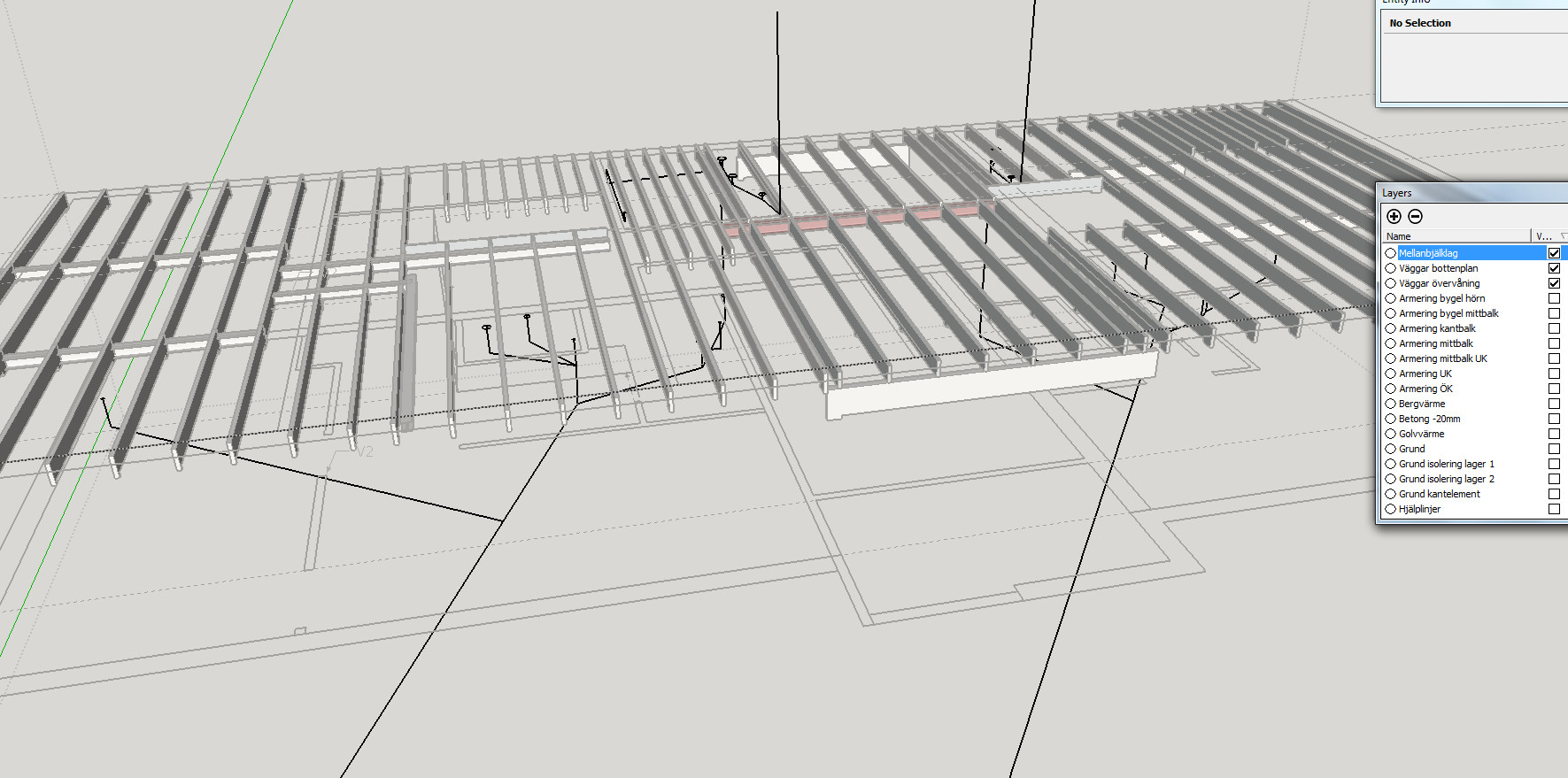

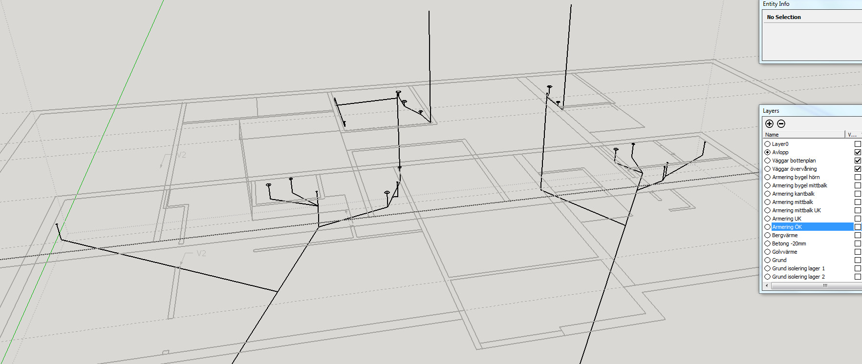

Håller på att bygga ett parhus och kikar på avloppsanläggningen.
2 lägenheter med två badrum/lgh och tvättstuga i respektive lägenhet på bottenplan.
Lite osäker på om luftningen funkar (de två streck som sticker rakt upp från andra våning)
Kommentarer och synpunkter?

Antar att du menar stammen ut? Det är separata serviser då delarna ska säljas (separata fastigheter). Huvudsakliga anledningen är iofs att ha separata system för att undvika problem i framtiden som ett delat system kan innebära fasighetsägare emellan.nimhed skrev:
Ok
Jag tycker kanske att det ser lite onödigt krångligt ut (jag är bara amatör)
Jag har gått med avloppet direkt upp till andra våningen, och gjort avstick till undervångingen.
Har du planerat för luftning på andraplan?

Krångligt, jo visst. Det är ju både mellanbjälklag och väggar att ta hänsyn till. Sen vill jag inte dra en "avloppslåda" mitt i garaget utan jag drar tillbaka stammen mellan våningsplanen till ett hörn i garaget (garaget är det stora rummet mellan lägenheterna).nimhed skrev:
Ja luftningen är ju det jag funderade på bland annat, läste du inte första inlägget? ;-)
Läste nog både texten och bilden lite slarvigt. Ser nu att det inte alls ser ut som jag först troddeheadlineer skrev:Krångligt, jo visst. Det är ju både mellanbjälklag och väggar att ta hänsyn till. Sen vill jag inte dra en "avloppslåda" mitt i garaget utan jag drar tillbaka stammen mellan våningsplanen till ett hörn i garaget (garaget är det stora rummet mellan lägenheterna).
