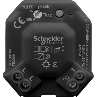

Jag har en Universal Schneider Dosdimmer som jag skulle vilja koppla in på en återfjädrande strömbrytare men blev osäker på kabeldragningen. Jag installerade nyligen en i hallen, men i vardagsrummet är kablarna annorlunda.
Bifogar en bild på hur den installationen ser ut som jag försöker koppla in den på samt på vilken dimmer det är.

Dimmer:
Universal Schneider Dosdimmer med etiketter och anslutningsterminaler.
Ser ut som en trappomkopplare. Går det att tända/släcka från två platser?
Dimmern kan ej användas i en trappkoppling.

Om jag inte kan använda denna, vad har jag då för alternativ?
Det finns "vanliga" vriddimmer som rakt av fungerar i en trappkoppling.

Du får sätta fjäder i båda brytarna så kan du använda pucken som vanligt om du gör en liten omkoppling också.

Det beror på om du vill kunna använda båda brytarna eller bara den du visar på bilden. Hoppar du över andra änden behöver du bara fjäder här och omkopplingen blir inte samma. Så bestäm hur du vill göra så är det lättare att beskriva rätt hur du bör göra. Och för att få det ännu bättre vore det bra med en bild på hur det ser ut i andra änden, gärna med bilder i dosorna också så man ser ev andra ledare där.

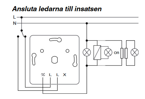

Står inget om att den kan trappkopplas vad jag kan se utan då rekommenderas en annan:
[länk]
Men båda kanske fungerar?
Om du tex kollar på anvisningarna ser du kopplingen, är nog ovanligt att en konventionell vriddimmer inte kan trappkopplas.
Illustration av anvisningar för hur man ansluter ledare till en ljusdimmer för trappkoppling.

Efter 45 minuters frenetiskt Googlande och med hjälp av Schneiders hemsida så ska det gå så jag köpte en sån.
Har jag förstått kopplingsschemat rätt om jag tänker att man kopplar in det så här?
Eluttag och kopplingsschema med numrerade ledare som ska anslutas enligt anvisningar.
Du får byta plats på 1 och 3 i den högra bilden dvs de vita trådarna till var sitt L och den grå till våg/pil. Sen är du i hamn så långt jag förstår.
