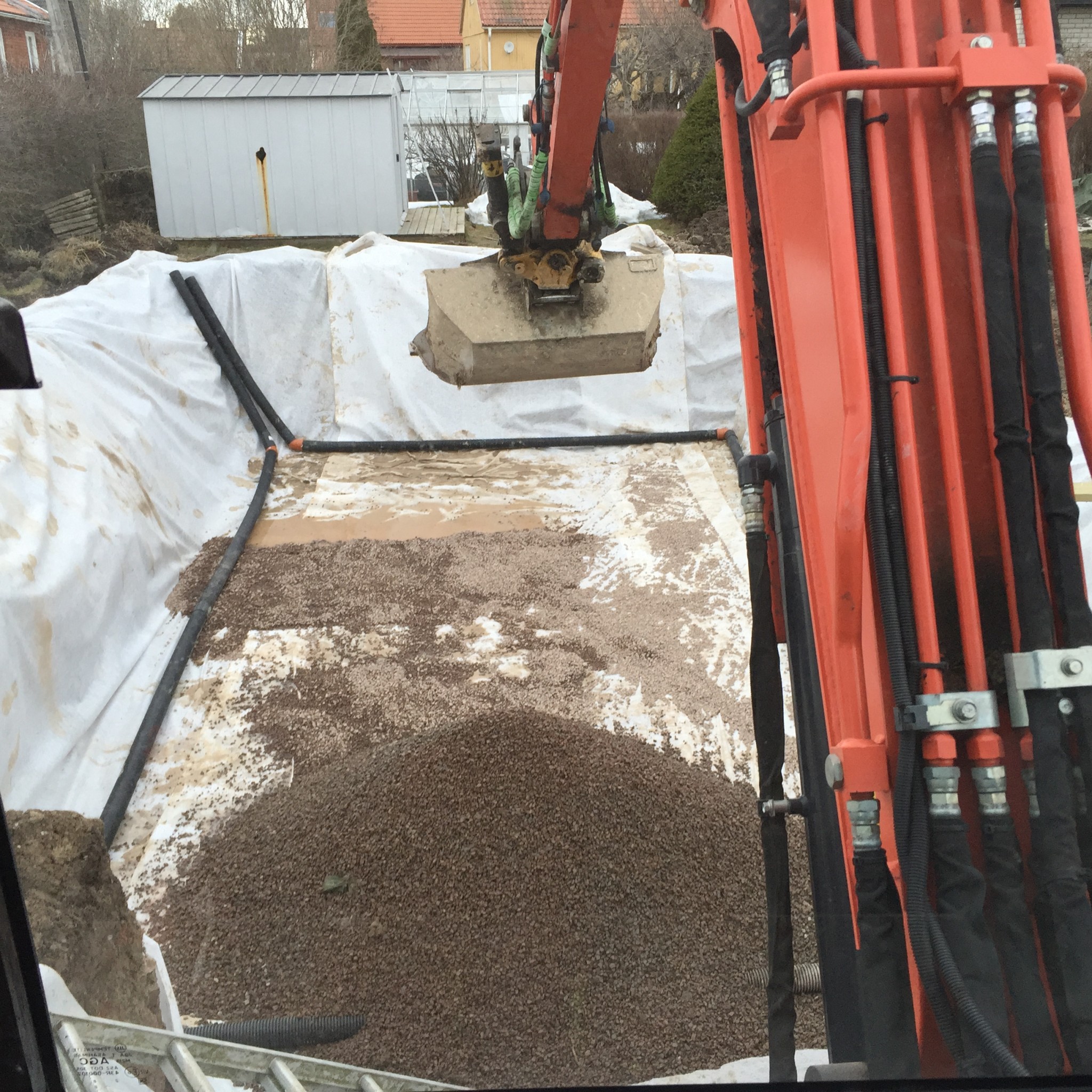

Nu är goda råd dyra! Har schaktat urför pool i trädgården. Grävmaskinisten hamnade dock för lågt i mitten av schaktet vilket fick till följd att vatten blir stående där.
Schaktbotten är stenhård lera så någon naturlig avrinning finns inte. Inget grundvatten finns att finna. Vattnet som kommer till gropen kommer från en gräsmattedränering (denna skall jag leda om).

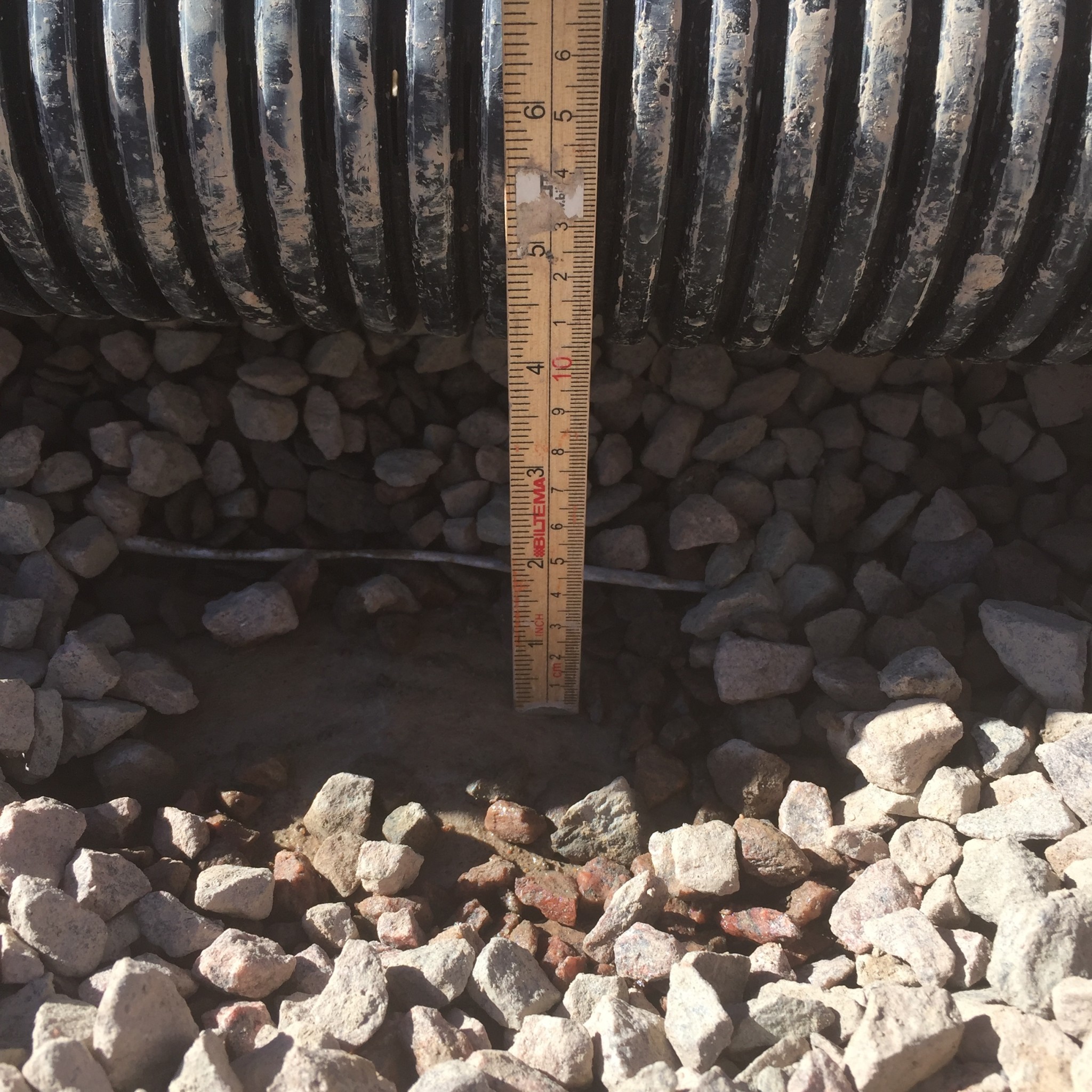

Poolbotten kommer bestå av ca 30cm makadam 8-16 lagt på fiberduk.
Dräneringsrör är nedlagda och kommer fungera innan poolen står i vatten.
Det jag oroar mig över är om poolen riskerar en sättning där leran riskerar att vara blöt över tid?
