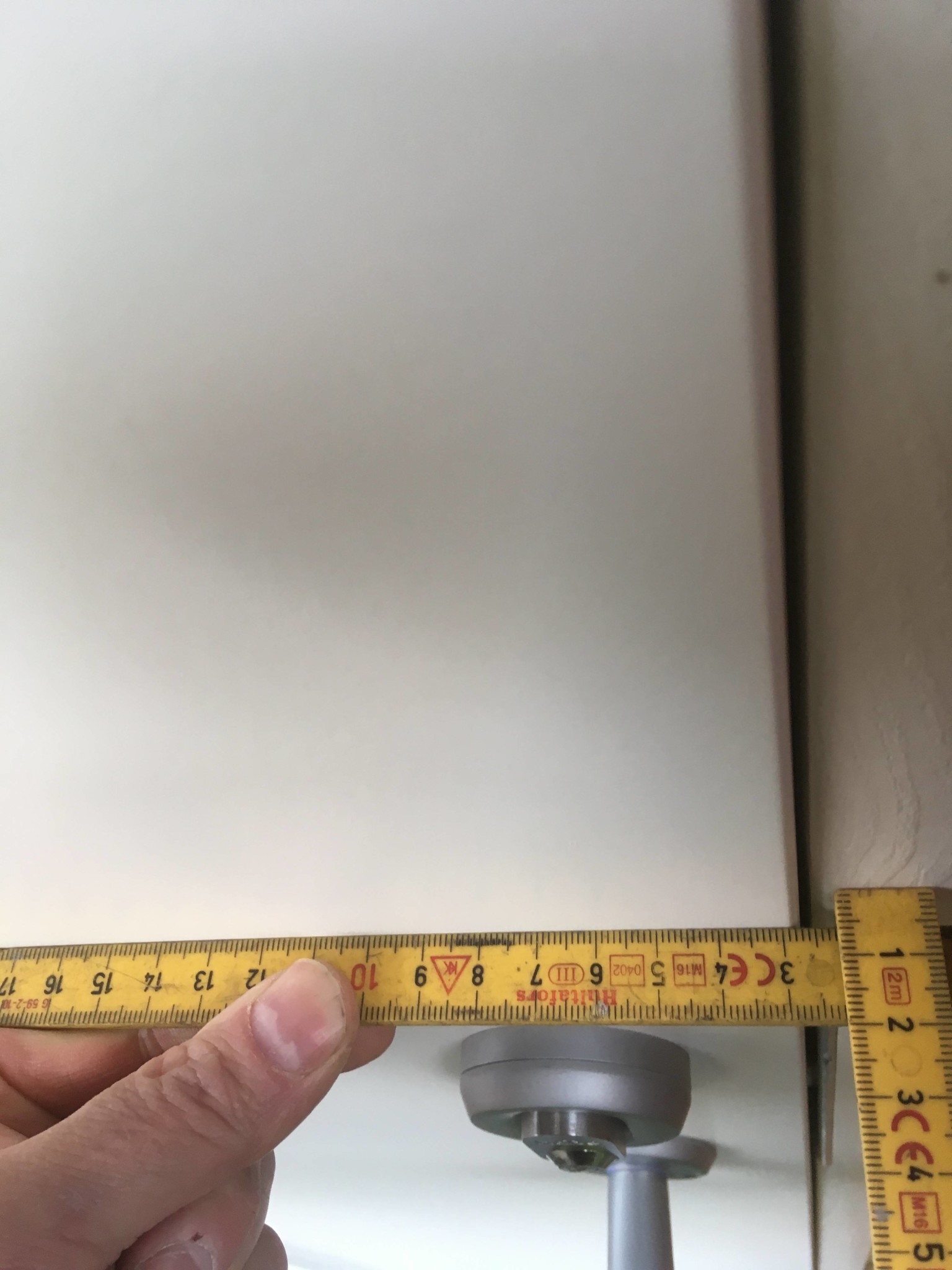

Köpte en Scandidoor Torp från Bygghemma som monterades i mitten av november. Karmen monterades likt annat med högsta möjliga noggrannhet. Från början var vi nöjda, dörren var jättefin.
Efter nu en dryg månad har dörrbladet slagit sig å det kraftigaste. I mitten av dörren i höjd med låset sticker nu dörrbladet ut ca 5-6 mm gentemot karm, för att högst upp och längst ner ligga ca 1 mm innanför. Viss variation beroende på väderlek. Från början låg blad och karm i linje överallt. Resultatet nu är att det knappt går att låsa, dessutom blåser det in på vissa ställen mellan dörrblad och karm.
Då ska man dessutom ha klart för sig att vi dessutom har tak över dörren, inte en droppe vatten har någonsin ens träffat dörren.
Det enda som fortfarande är rakt och snyggt är karmen, dörrbladet ser för taskigt ut.
Kvaliten, åtminstone på vårt exempel, var således riktigt dålig!
Jag har reklamerat detta till Bygghemma med krav på att få tillbaka hela det utlagda beloppet. De har dock inte svarat än.
  • Mätning av glappet mellan en dörr och dess karm som visar en skillnad på 5-6 mm där dörren inte ligger an mot karmen.

Jag köpte en likadan dörr i somras och har nu fått samma problem, dörren har slagit sig på mitten vilket gör att det knakar nått fruktansvärt i karmen.

Ja, all heder åt Bygghemma, jag reklamerade och ganska snabbt efter jag fyllt i ett formulär och visat bilder betalade tillbaka varenda öre utan snack.
Allt annat hade förvisso varit konstigt, vi har inte hunnit köpa nån ny dörr än så vi har den fortfarande efter 4 månader, den har nu slagit sig kraftigt även på gångjärnssidan (vilket borde vara omöjligt) så den gnisslar å knakar.
Dessutom är dörren nu så otät att u-värdet är i stil med att ha dörren på vid gavel.
Tror tom ett dagisbarn med hjälp av wellpapp fått till något bättre, tyvärr. Bygghemma som jag annars bara har positivt att säga om bör nog överväga om de vill förknippas med varumärken som detta.
