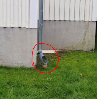

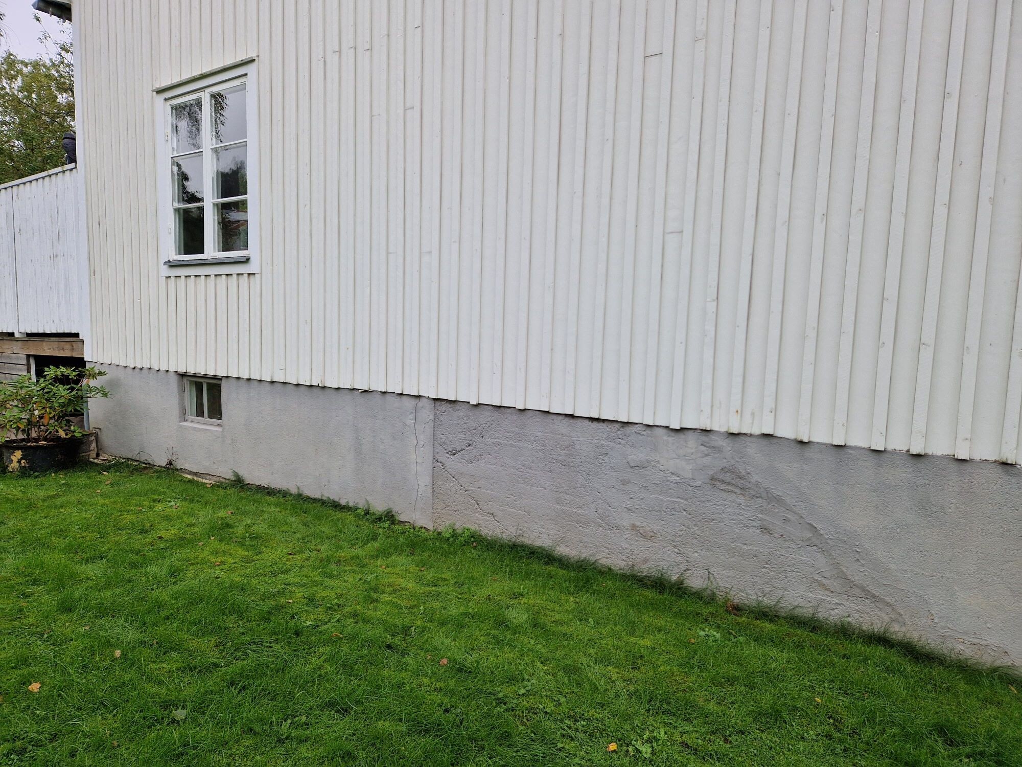

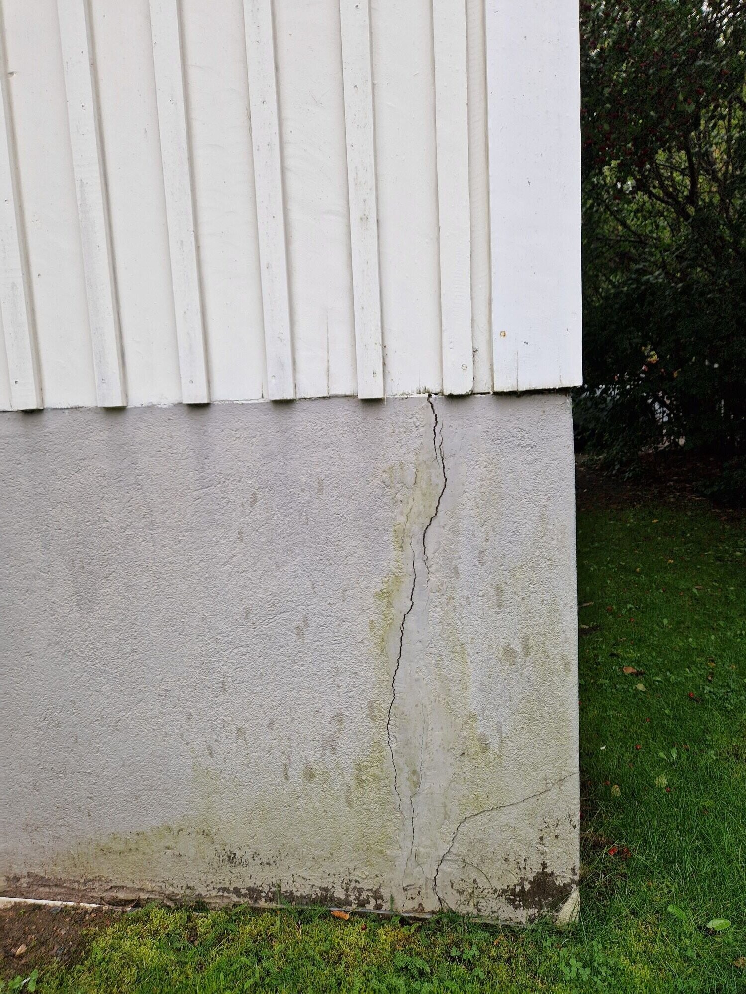

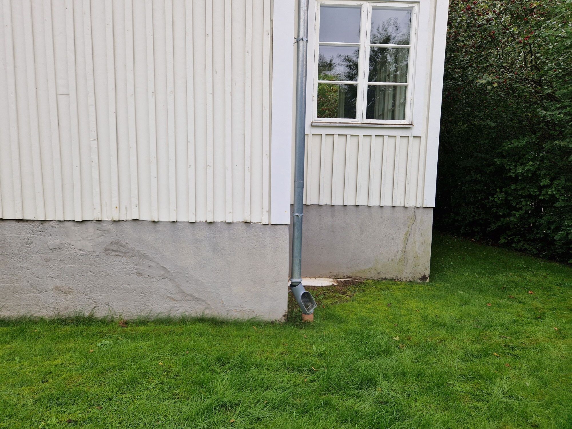

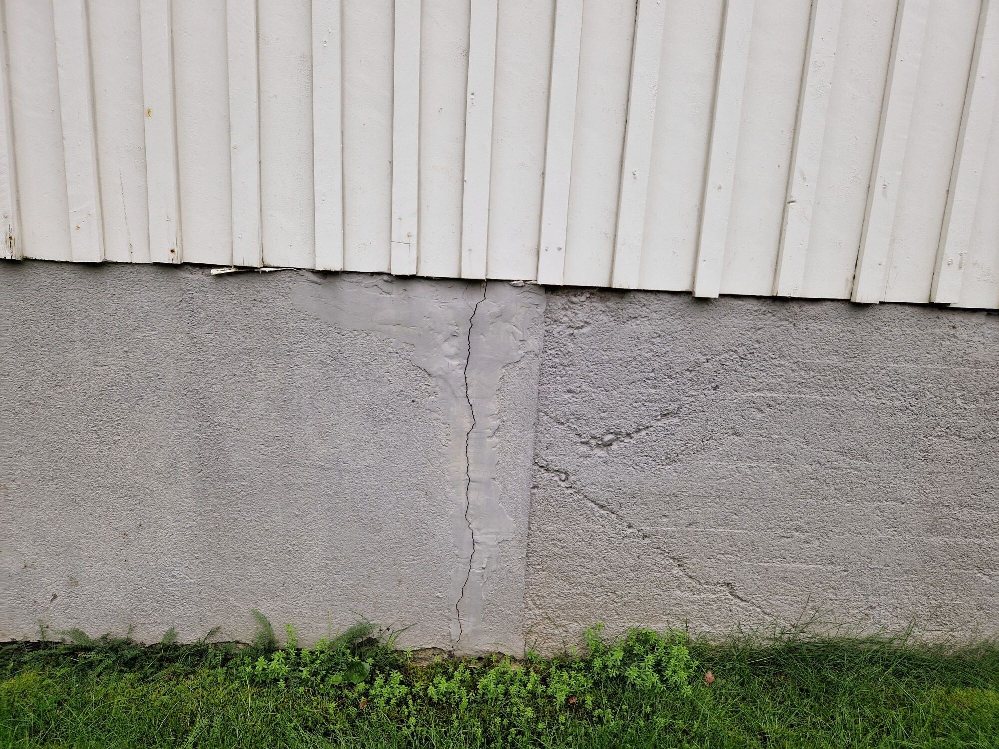

Jag planerar på att köpa ett hus vilket har sättningsproblem. Tidigare ägare uppger att huset inte rört sig senaste 10+ åren.
Det invändiga golvet lutar rejält (+10cm som värst) och sprickor på sockeln får mig att fundera om en huset fortfarande rör sig.
Jag tycker att det ser ut som att man försökt laga sprickorna men att de uppstått igen? Är det tydligt tecken på fortsatta rörelser och problem?
Golvet i källarplan känns relativt plant, men första och andra våning har emellanåt väldigt lutande golv, är detta vanligt?
Tack för alla tips på förhand!

Ser ut som en tillbyggnad är gjord, när man ser skarven på grundmuren. Du får väga in panelen med ett låmgpass på flera ställen, för att få en inblick i hur en ev. sättning har skett. Alltid lite klurigt med äldre hus som verkar ha satt sig, antingen i ett hörn eller lång/kort sida. Du skriver källargolvet verkar bra, men det kan vara gjutet efter att grundmuren ställts på plats. Inget ovanligt med att gjöts källargolv i äldre hus på det sättet. Och det är grundmuren som satt sig.
