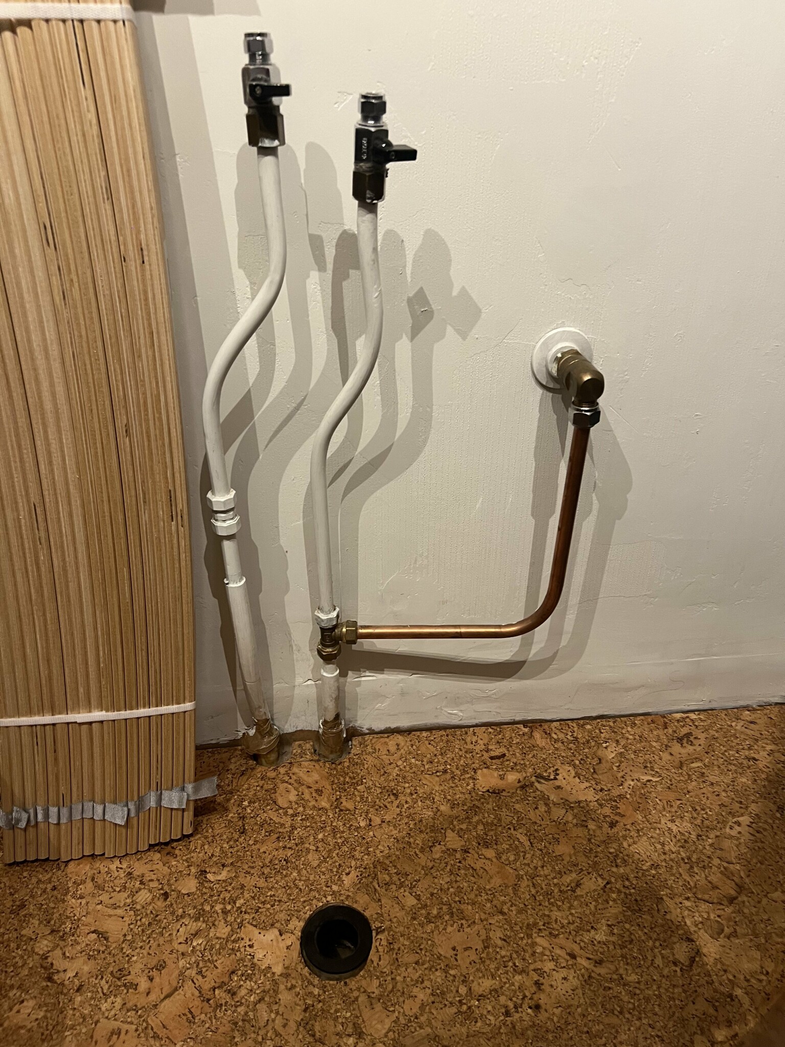

Nu står tvättmaskinen i ett förrådsutrymme. Vi skulle nog vilja låta den stå där och även installera en torktumlare där med.
Vi har även som det ser ut möjligheten till att flytta ut tvättmaskinen till hallen vid ytterdörren och installera torktumlare där. Försäkringsmässigt går det göra det korrekt utan brunn. Men detta alternativ är mindre snyggt och högre väsen från maskinerna ute i hallen.

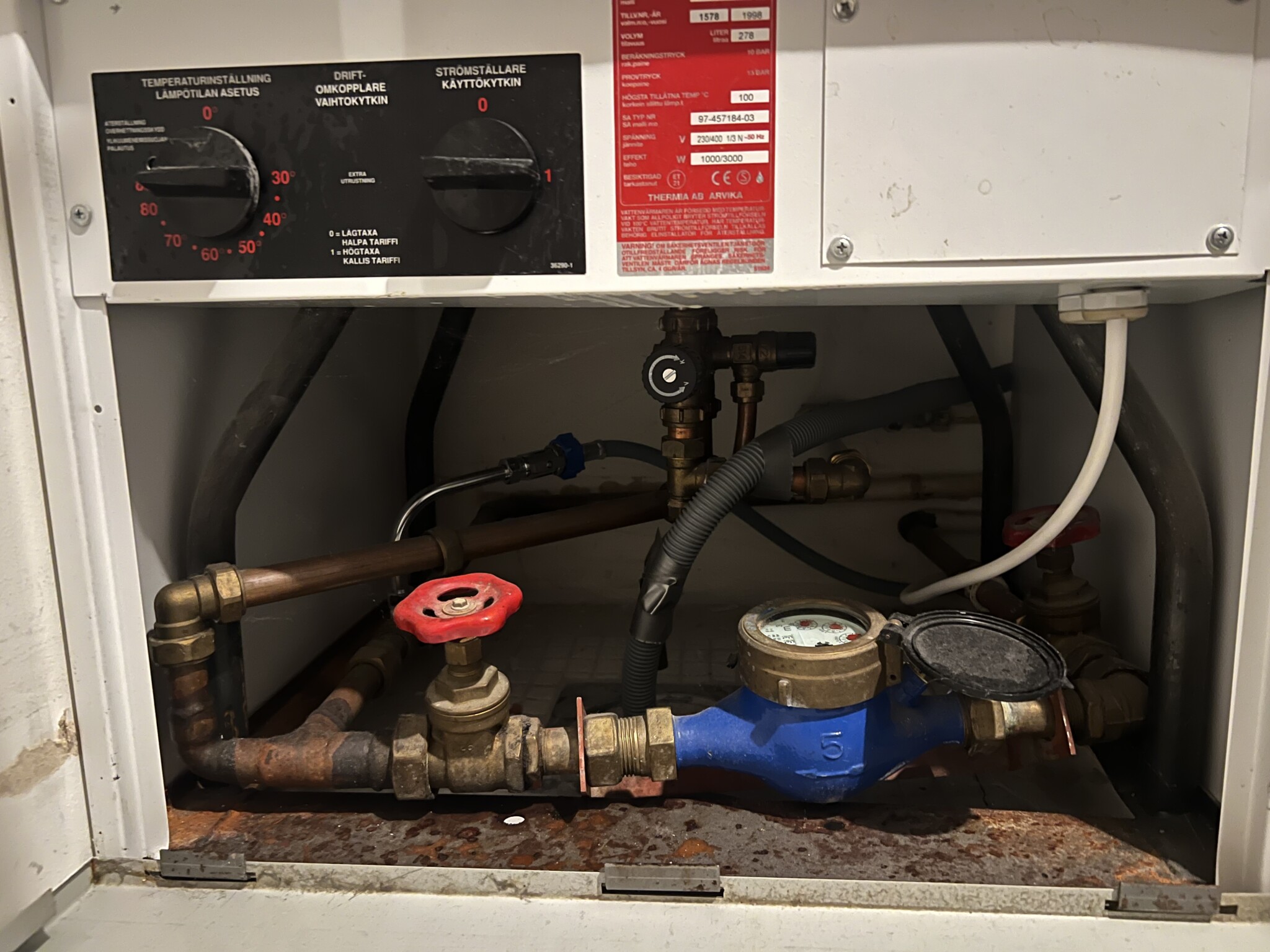

Men, till min fråga. Baserat på bilderna - är det samma möjligheter för installation av torktumlare/tvättmasking på båda alternativen? Blir osäker på förrådet där maskinen står nu om man kan koppla in torktumlare också?

Tar du bort förvaringen ovanför tvättmaskinen kan du ju ställa torktumlaren ovanpå. Så har jag det. Sen kan du ju ha en torktumlare som inte kräver röranslutning. Min har en plastbehållare man får tömma efter torktumling, så det enda som behövs är ett eluttag.

Ok så det finns inte möjlighet för röranslutning i förrådet?
Torktumlaren får plats i förrådet men det var just de där med röret. Någon nackdel med att ha en torktumlare utan röranslutning?

Har inte sett att försäkringsbolag har särskilda regler för torktumlare däremot brukar de ju vilja att tvättmaskinen finns i ett rum med golvbrunn, tätskikt på golv etc.
Jag föreslår att du ringer ditt försäkringsbolag och frågar vad som gäller för dina olika alternativ.

inga problem med detta förutom att utrymmet kan vara för litet för att en konventionell torktumlare skall fungera avvattningen från den går ju lätt att fixa i spilltratten för tvättmaskinen
