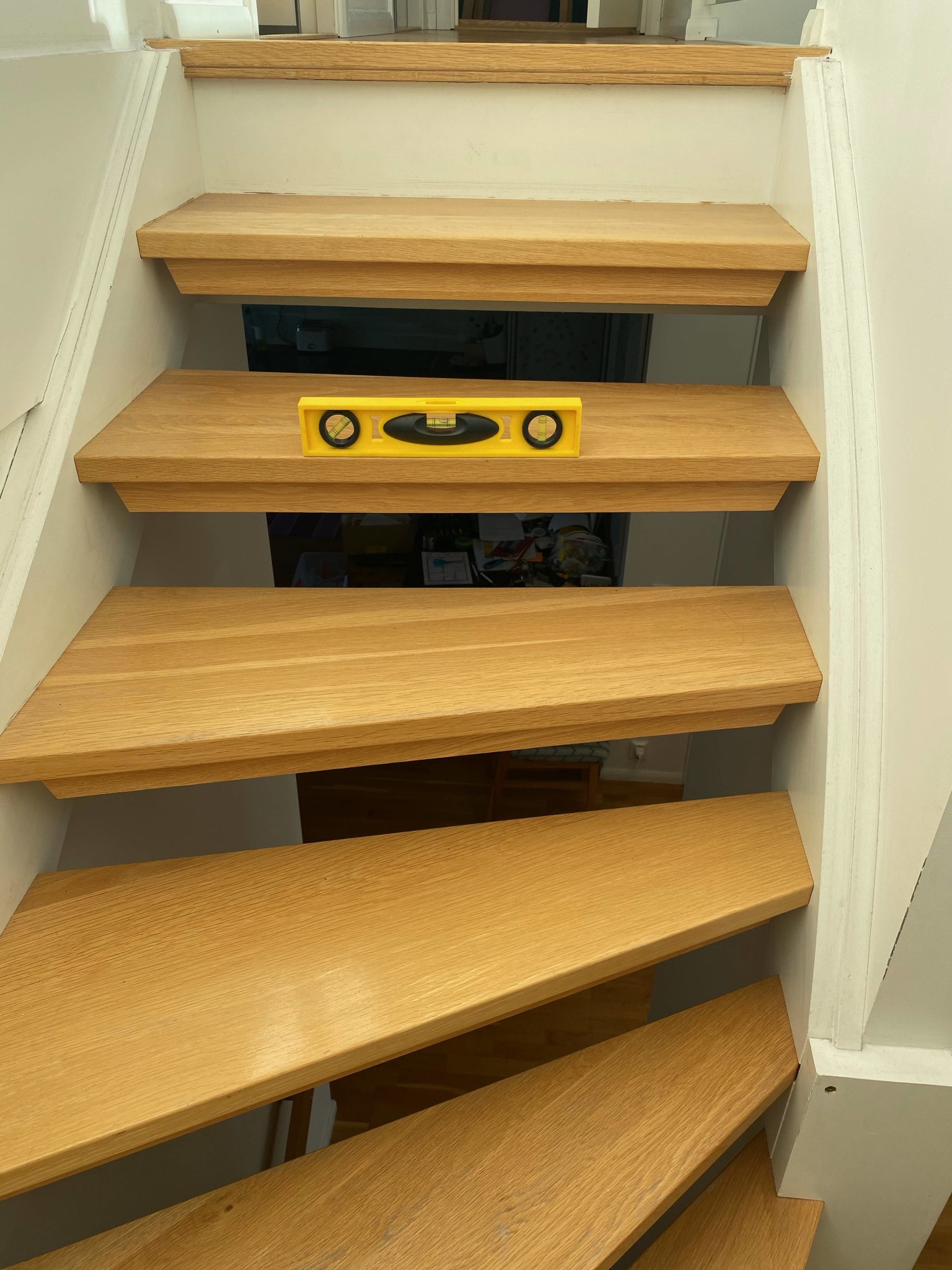

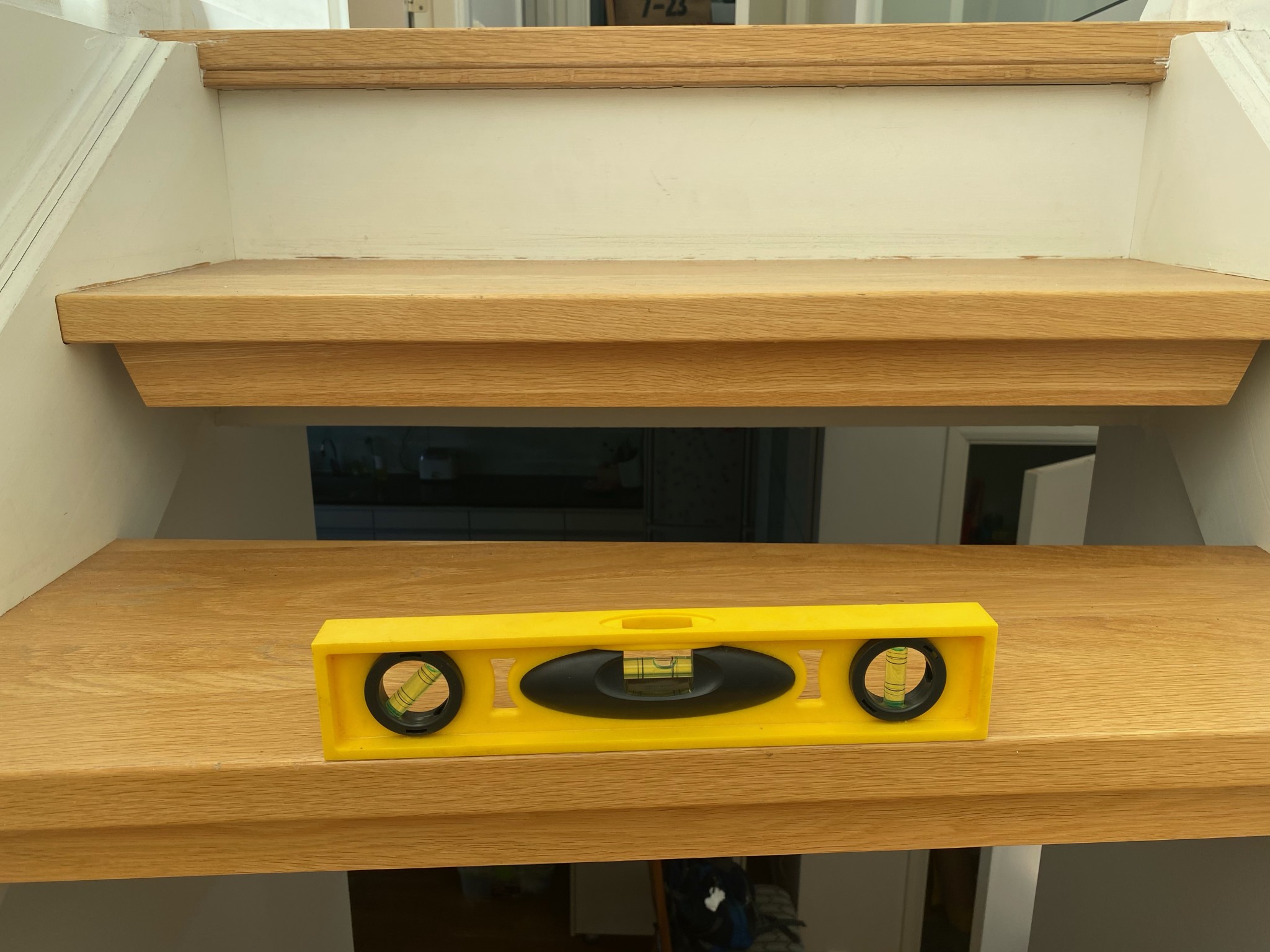

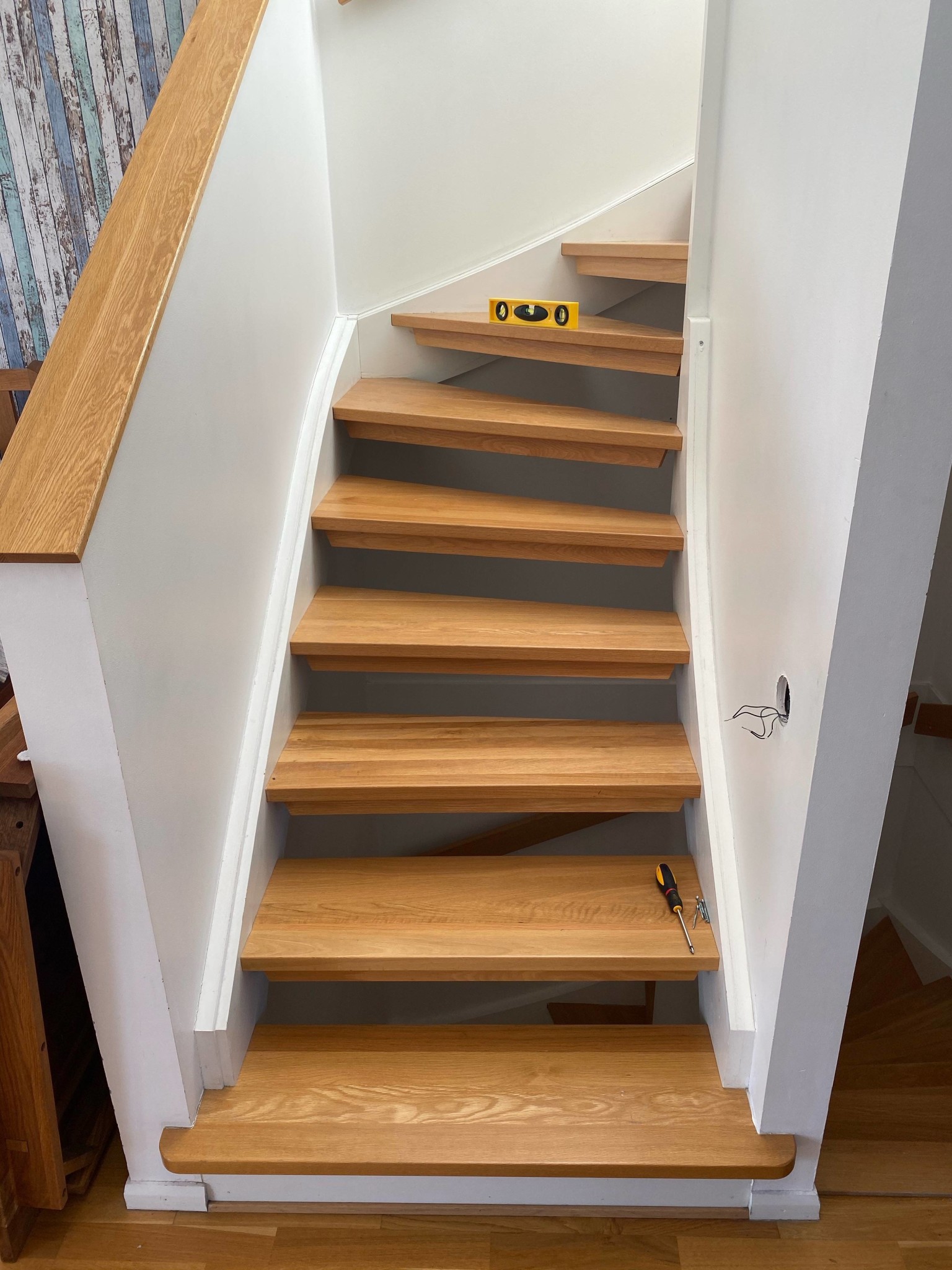

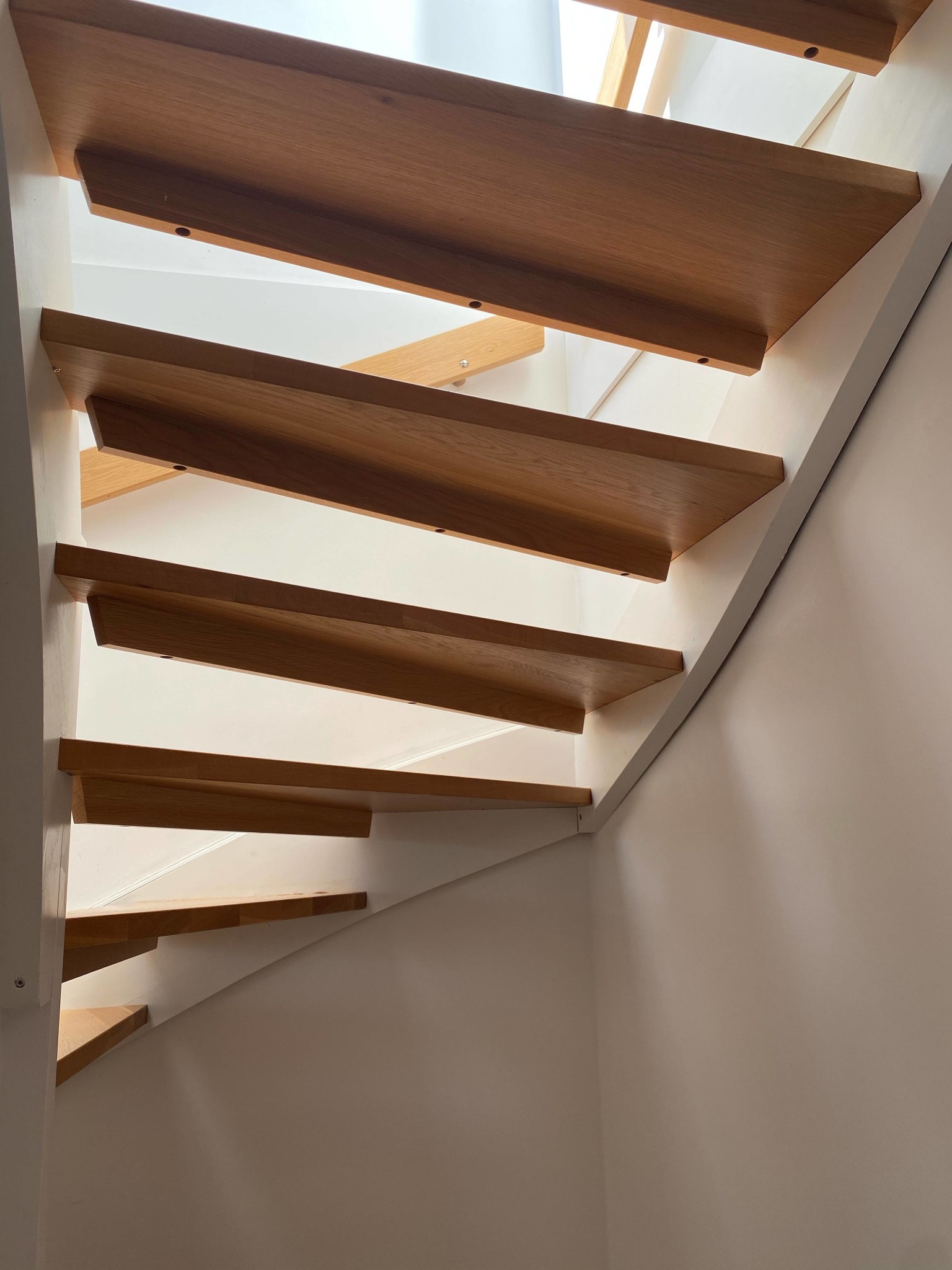

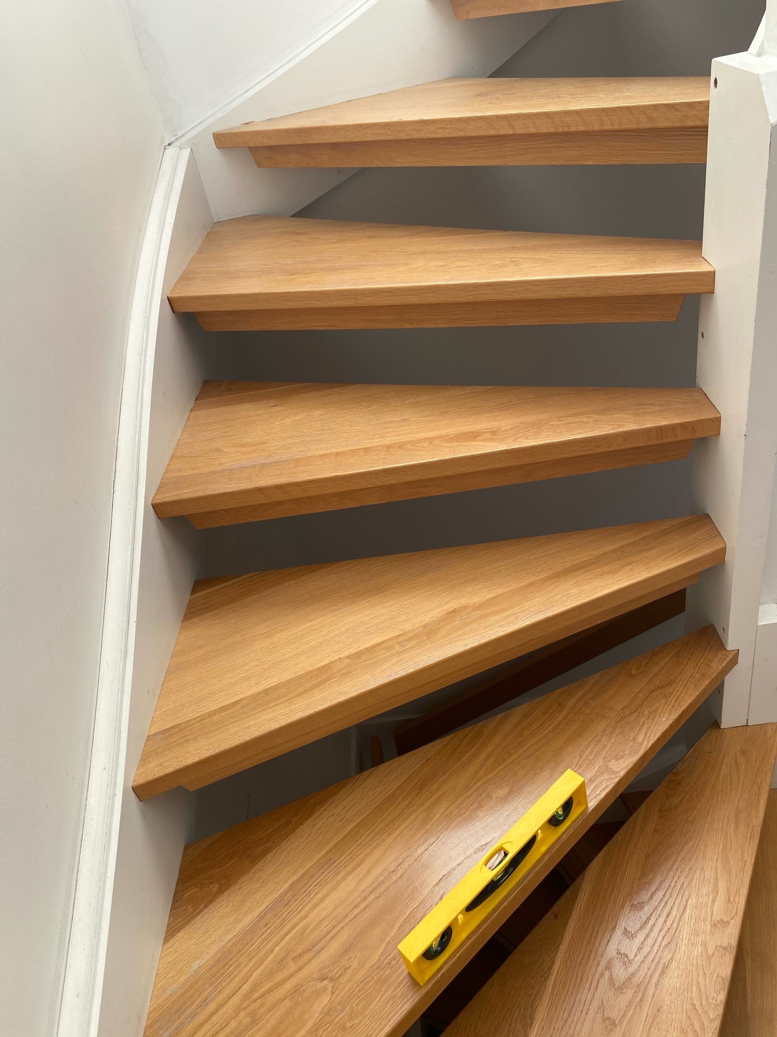

Vi köpte nyligen ett suterängradhus. En trappa till övre plan och en trappa till suterängplan. Båda trappor lutar, den övre tycker jag lutar väldigt mycket. Kan man göra något åt det?
Är det möjligt att en snickare rättar upp den eller behöver man byta ut hela trappen?

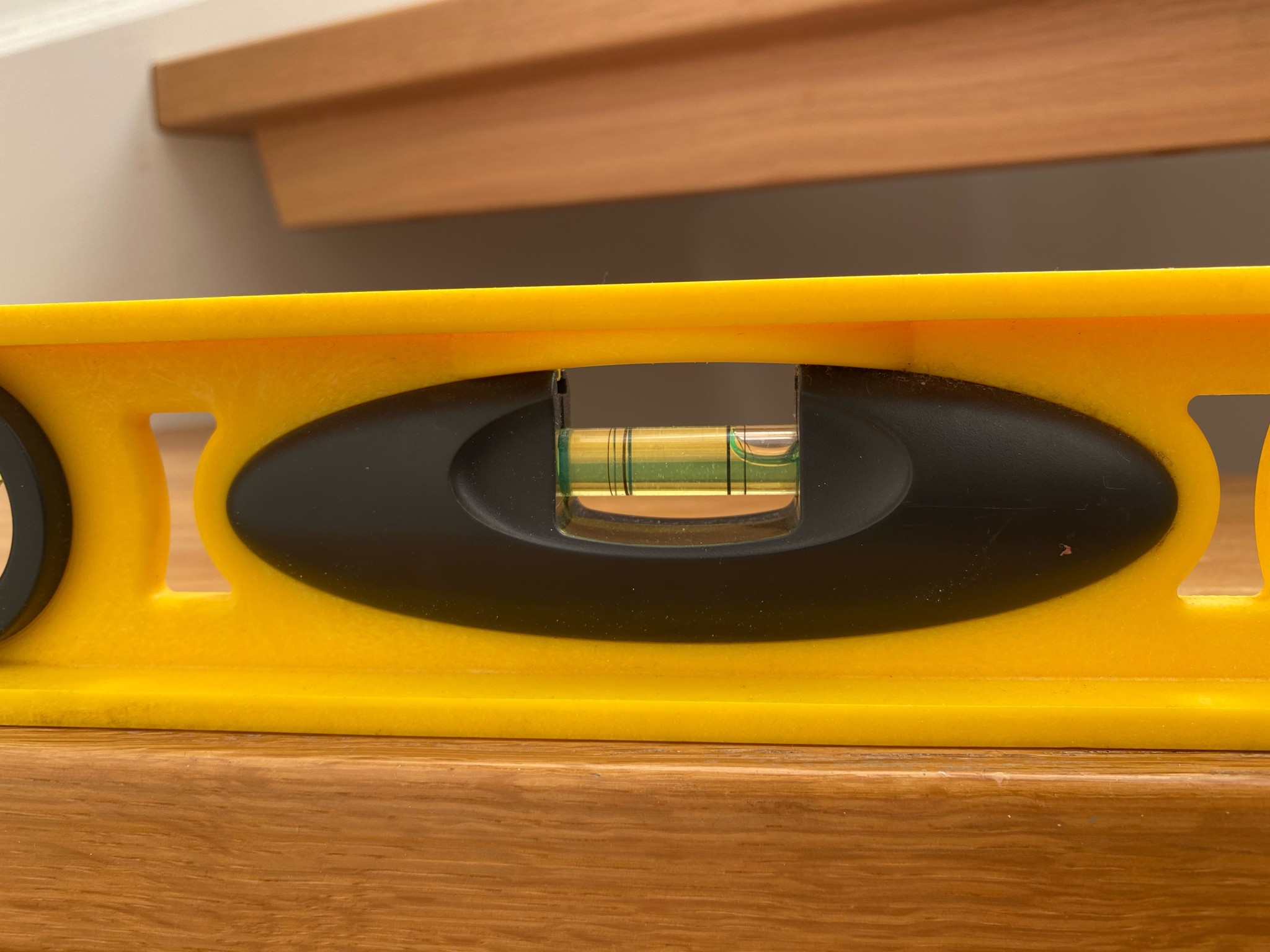

Har du testat att vända 180° på vattpasset för att bekräfta att det visar rätt, ser inte ut att osa kvalité direkt.
Lutar det så där mycket måste det ju nästan synas med blotta ögat.
Det syns med blotta ögat och det känns tydligt när man går i trappan. Vi märkte det redan på visningen..

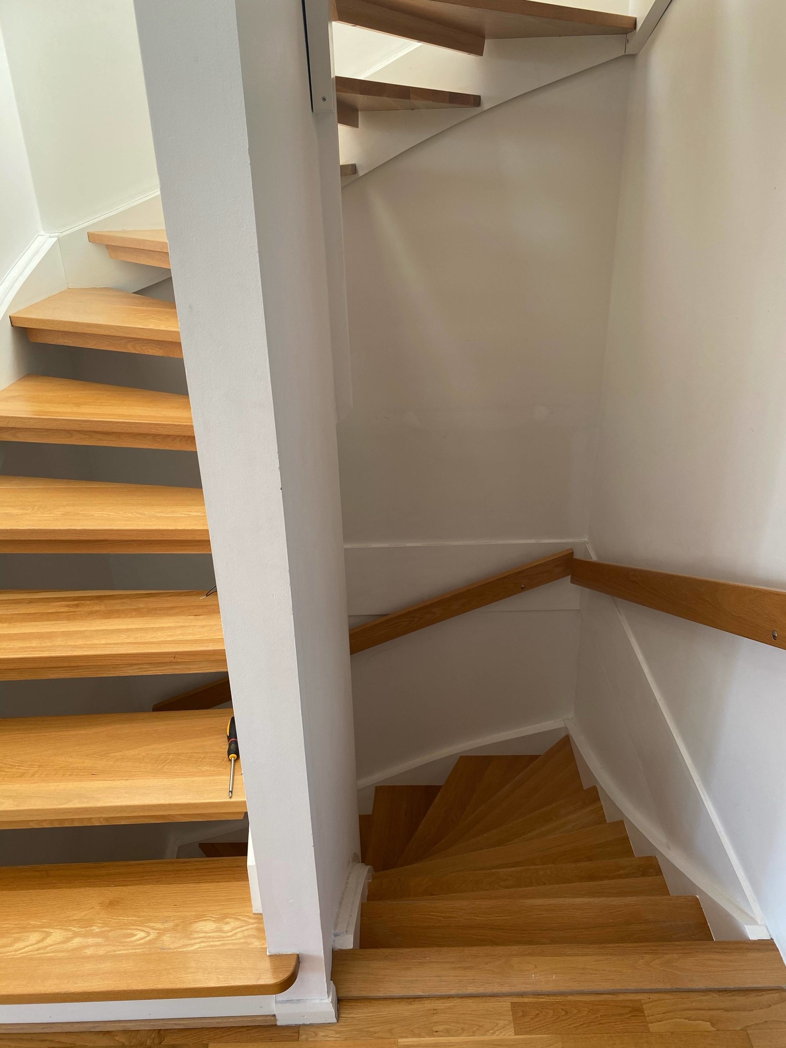

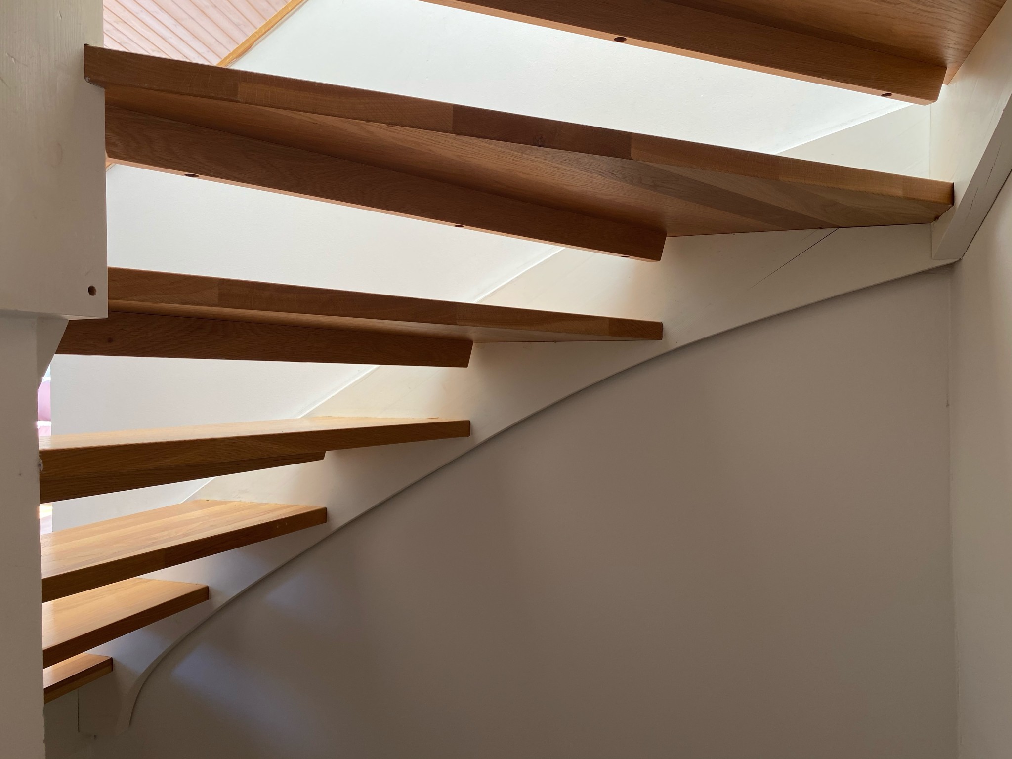

Det är ytterdelen som har sjunkit ner. Märkligt nog hela vägen runt. Men framför allt vid första 90 graders svängen på väg upp.
Kom du på någon lösning på detta? Vi är i samma sits nu, flyttar in i höst i huset och märkte på visningen att trappen lutar.
Jag tog reda på vilken tillverkare det var på trappan och ringde dem och frågade. De sa att man behöver montera två skruvar per trappvang. Det visade sig att vi inte hade någon alls. Osäker vart det brustit men troligtvis har de monterat fel från början. Vi hade två trappor i samma trapphus så vi förstärkte den undre trappan tillfälligt med reglar mellan golv och vang. När vi visste att den undre trappan var säkrad så satte vi en regel på den nedre trappans vang tillsammans med en domkraft för att trycka upp den övre trappans vang. Vi höjde den ena hörnan 3cm och den andra 4cm. När de var på plats så skruvade vi fast vangen i väggen. Det blev bra. Inte 100% rakt men 80-90% ;) Vi är nöjda med resultatet. Tog några timmar. En snickare gör det säkert på 2-3 timmar.

Tack för ditt svar!
Tillverkare är svåråtkomlig- huset är byggt '34 och trappen troligen inte nyare än så då den är inbyggd i huset. Tack för tips. Jag ska se vad jag kan åstadkomma vid inflytt!
