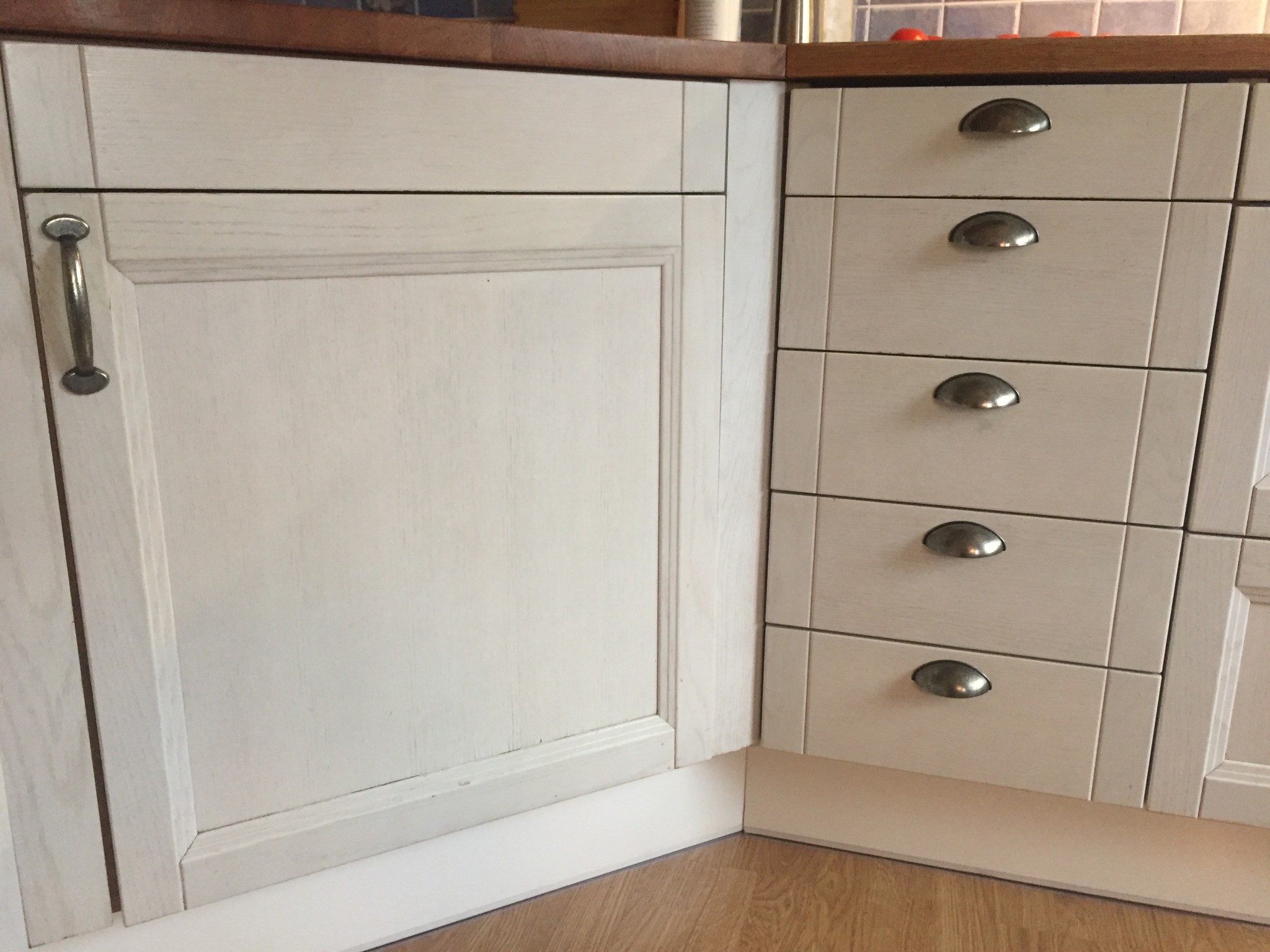

Så här ser luckor och lådfronter ut:

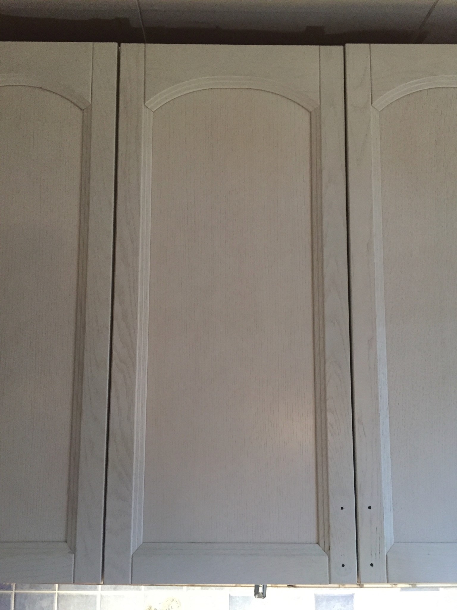

Överskåpens luckor är rätt mycket längre, så där är kommer antagligen böjningen bli ännu större:

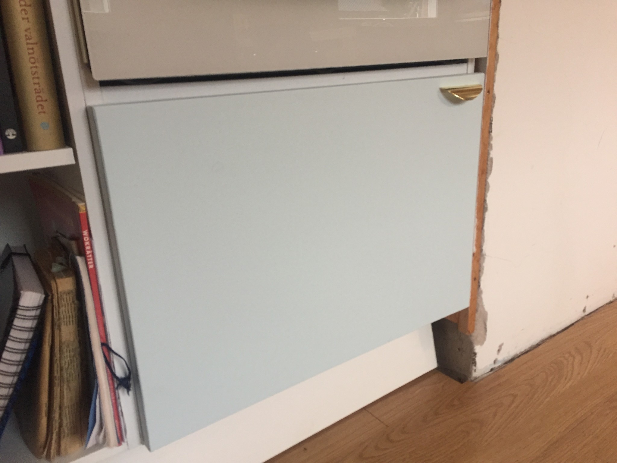

Här är testluckan:
Detta var verkligen bara ett "proof of concept", så jag har inte lagt ned alls mycket jobb på att få det snyggt. Jag la luckan på garagegolvet med en bit bänkskiva ovanpå, med några bilbatterier som tyngd. Färgen jag målade med efter grundning var en överbliven väggfärg från sovrummet. Det ska givetvis vara en blankare färg, och troligen en annan nyans (hustrun bestämmer).
För att stabilisera masoniten och minska risken för stomljud la jag en 10 mm tjock furubräda från en gammal slaktad kökslåda i spegeln innan jag limmade. Detta tror jag är extra viktigt på överskåpsluckorna, eftersom de är så långa. Min tanke är att skaffa 10 mm plywood och figursåga till bitar efter speglarnas form. Kanske hjälper det till att minska böjningen också?
