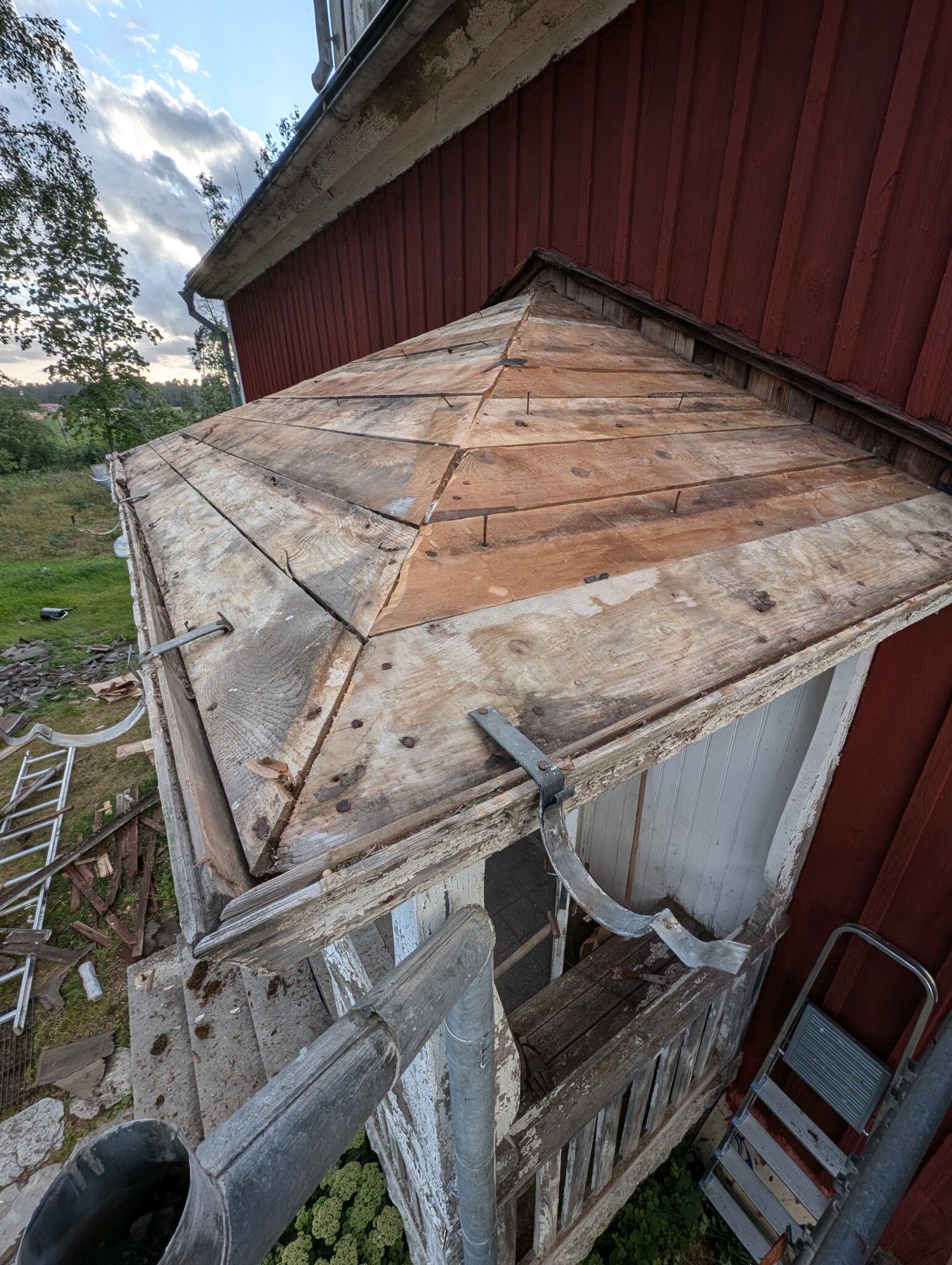

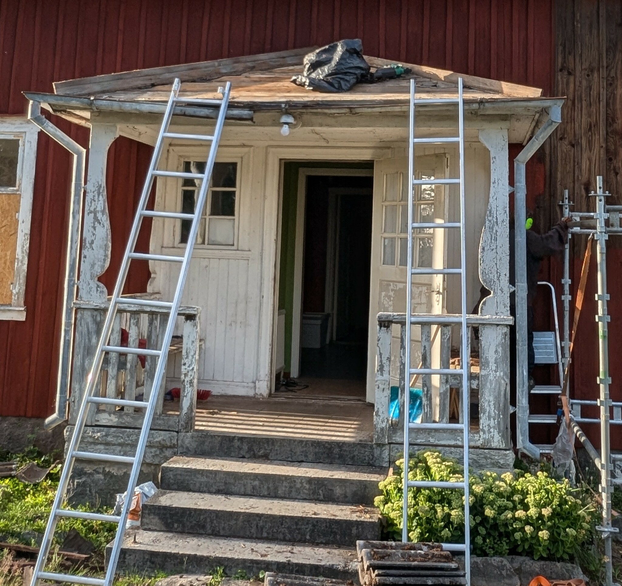

Jag ska då sätta ytpapp för första gången på entrétaket till mitt gamla hus. I första hand för att jag inte har ekonomin att ta dit en plåtis just nu, annars hade jag föredragit det. Hade det varit ett vanligt lutande pulpettak typ som på uthuset hade jag nog inte haft en enda fråga på lager, men nu känner jag att kuverttaket med sina tre sidor ställer till det lite i huvudet för mig, och även med mötet till panelade väggen. Jag har tittat lite på Mataki "självtäck" som de vill göra gällande att man kan skruva men det vetifan, jag lär väl sätta pappspik på både underlagspappen, ytpappen och fotplåten tänker jag. För visst känns det som att man ska ha underlagspapp också? Något tips på vilken?
Alla fotbrädor behöver bytas, och de sitter inte lodrätt rakt nedåt utan med en "stilig lutning" inåt. Det känns som det ställer till det lite eller, när jag ska sätta fotplåtar? Kanske inte...

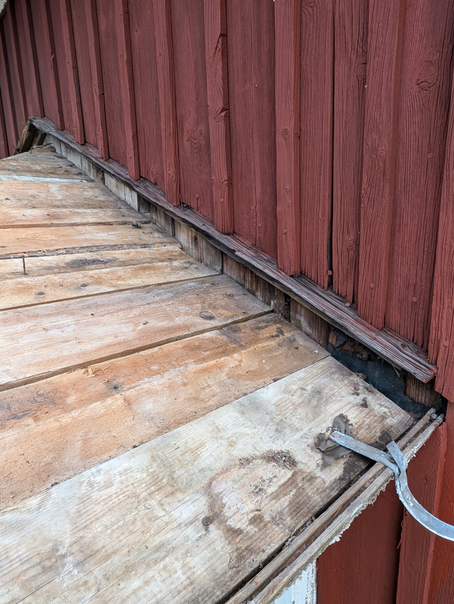

1) Hur hade ni gjort med mötet mot väggen? Jag tänker mig att jag river den gamla trasiga vattbrädan, och alla ribbor. Och den spruckna brädan förstås. 😉 Sen sätter jag en liggande entummare under där panelen slutar så att mötet mellan tak och vägg blir i liv. Underlagspappen viker jag upp en bit på den rödmålade väggen antar jag och nitar fast.
Men hur ska mötet mot väggen se ut? Ska jag bara skära av pappen längs med väggen och sätta en tegelröd plåt på väggen? Eller ska jag vika upp pappen och spika fast i panelen, sen sätta ribborna över? Det är strax under takfoten så det känns inte som om det kommer så mycket vatten där egentligen.
2) Hängrännorna!? Jag kommer beställa små nätta hängrännor med samma mått som de genomrostade gamla, de är ju mindre diameter än vanliga... så att jag kan passa in dem i de befintliga stuprören som jag vill ha kvar. Rännorna kommer ha ihoplödda 90 graders hörn nämligen, då det är ett stuprör på både höger och vänster sida om entrén. Men då är frågan hur jag gör med rännkrokarna! De borde jag väl sätta först, nedsänkta i takbrädorna så att det inte blir bulor på pappen. Ibland sätter man ju rännkrokarna på fotbrädan men det blir både fulare och svårare här eftersom inte fotbrädan är lodrät.
3) Så hur fanken sätter man då ytpapp på ett sånt här tak? Skär jag till trianglarna på sidorna först och sätta längs med kanten, sen stortriangeln där fram och viker över sidotrianglarna? Eller skär jag alla tre sidornas våder längs med kanten och avslutar med en "nockbit" som överlappar åt båda håll?
Alla tips och synpunkter på vägen tas tacksamt emot.
MVH Krabbe

man skall skruva ytpappen med skruv o bricka annars är det risk att gudrun tar det med sig nästa gång hon passerarK Krabbeluring skrev:
https://www.hornbach.se/p/pappskruv-mataki-inkl-bricka-30-pack/10451549/
https://www.hornbach.se/p/underlagspapp-mataki-yam-2000-3-0-7x15m/5108186/
