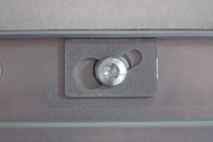

Jag ska sätta upp ett kök med IKEA:s upphängningskena.
Vad tror ni om en sexkantsskruv 6x25mm?

Väggen som skenan ska upp på består av 13mm gips och 12mm konstruktionsplywood. Skenan skulle kunna skruvas ungefär var 5:e cm men det tror jag inte behövs.

Det kanske kan funka men risk finns att sexkantsskallen är för hög så att den stöter i någonstans på baksidan av skåpsstommen.
Jag förespråkar också kullrig skalle. Jag köpte sådana på lösvikt på K-rauta när jag satte upp mitt ikea-kök.

Jag kör med kullrig 5x50 (6.0 funkar) och det håller, hittar du dessutom en regel sätt en 5x80..
Problemet med den du länkar till är att själv hatten riskerar att ta i skenan om du råkar sätta skruven för högt, så du inte kan finjustera den med dom medföljande brickorna..

Jag tänker att köket ska hänga i konstruktionsplywooden. Det går el bakom i väggen (massor). Ska kika på bilderna och se om jag kan träffa några reglar.
Kan dra fast skenan med 5x30 och sen dra i några 6x25 när den sitter på plats.
