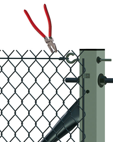

Vi bor bredvid en otrevlig väg, och har barn, så vi behöver ett staket. Vi har en hel del gunnebostängsel liggandes (sånt grönt vävt som brukar vara på runt skolor och dagis). Vi vill försöka sätta upp det i trästolpar, även om det knappast skulle rekommenderas av någon fackman, eftersom trådarna det hänger på ska spännas hårt. I regel gjuter man ner metallstolpar. Vi tänkte ha 60x1750 furustolpar, och banka ner dem ca 70 cm. Funderar dock på att ha grövre dimension på hörn- och grindstolpar, kanske 100 mm. Någon som har tankar om detta, eller erfarenhet av liknande?
Det jag har mest grubblerier kring är nog hur jag ska fästa spänngrejen i stolpen. Alltså den längst ner på bilden.
En krok som på bilden nedan som går genom stolpen, och en stor bricka på andra sidan, är det enda jag kommer på. Är det lätt att få tag på sådana gängade krokar? Finns det andra sätt att fästa spänngrejen, alltså en krok, i stolpen?
Alla tips och tankar välkomna, tack så mycket!

Jag har sånt nät på trästolpar.
Stolparna sitter fast i plintar och i ändarna har jag en diagonal mellan dom två yttersta stolparna för att ta upp dragkraften från spänntråden.
det staketet är nog närmare femton år gammalt och det står fortfarande upp så visst funkar det med trästolpar.
Den typen av krok hittar du nästan helt säkert hos närmaste järnaffär eller bygghandel.

Det låter bra, vi ska nog bara ha det i fem-sex år.
Ang. krokarna: En väldigt stor bygghandel jag besökte hade inga varmförzinkade sådana. Letar vidare... Vill nog helst ha med maskingänga och dra den genom stolpen, men det kanske är överdrivet, kanske räcker med trägängor. Ska ju dock spännas hyfsat hårt...
Tack för svaret!
I hörnen/ändarna behövs definitivt kraftigare stolpar än 6 cm. 10 cm är ok.
Om du inte använder stora plintar så måste du nog anv diagonalstötta som blue.b skrev. Trästolpar i jorden står inte stabilt över tid. Vi har häststaket i lerjord och hörn-/ändstolpar lutar nu kraftigt efter några år.
