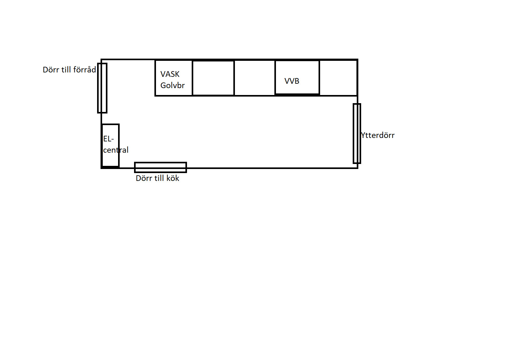

Apropå plats:
Tvättstugan är av långsmal modell med alla maskiner och skåp och grovvask längs ena väggen. Platsen för uppställning där är ca 5 st enheter som är 60 cm breda. En av dessa platser tas upp av varmvattenberedaren. Bifogar en fulskiss gjord i paint. Ej skalenligt, men på ett ungefär. Vi ska som sagt göra om alla ytskikt och byta elcentral. Jag tänker att golvbrunnen skulle kunna flyttas på, ev. också varmvattenberedaren (vet inte vad det skulle kosta, vattenmätaren sitter där också). Schematisk ritning av en tvättstuga med elcentral, vask, golvbrunn och varmvattenberedare längs en vägg.

Tvättpelare kan vara ett alternativ för 2/3 maskiner.
