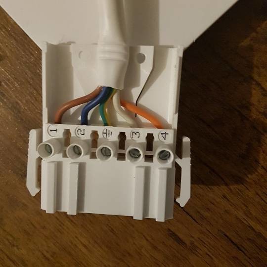

Sätta stickpropp på elradiator som tidigare varit fast installerad
Fick tag på ett par LVI radiatorer för fast installation som jag ville sätta stickpropp på.
Så här ser kontakten ut när jag öppnar den:

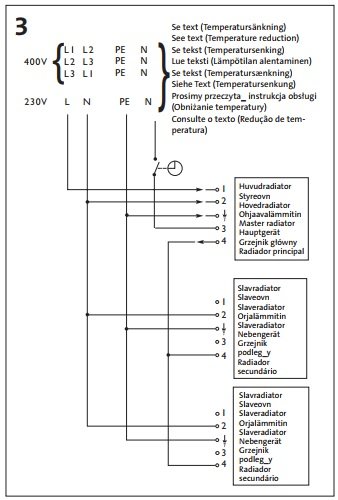

Ifrån manualen hittar jag följande:
Jag vill ha radiatorn i mastemode
Så jag tänkte koppla 1 till fas 2 till nolla jord till jord. Det är 230V element.
Vad ska jag göra med sladd 3 (vit) och sladd 4 (orange)?
Orange används för att mata slavelement med ström? Vill jag inte göra det borde jag bara kunna klippa den då?
Den vita används om man vill styra elementet mha en sepparat brytare? Om jag inte ville det kan jag klippa den sladden då?
Det jag är mest fundersam på är om jag klipper den vita sladden, tror inte elementet att "brytaren" är av och att elementet då ska vara avstängt?

Du får spänning på både 3 och 4 så de bör isoleras med en ubåt eller en WAGO
