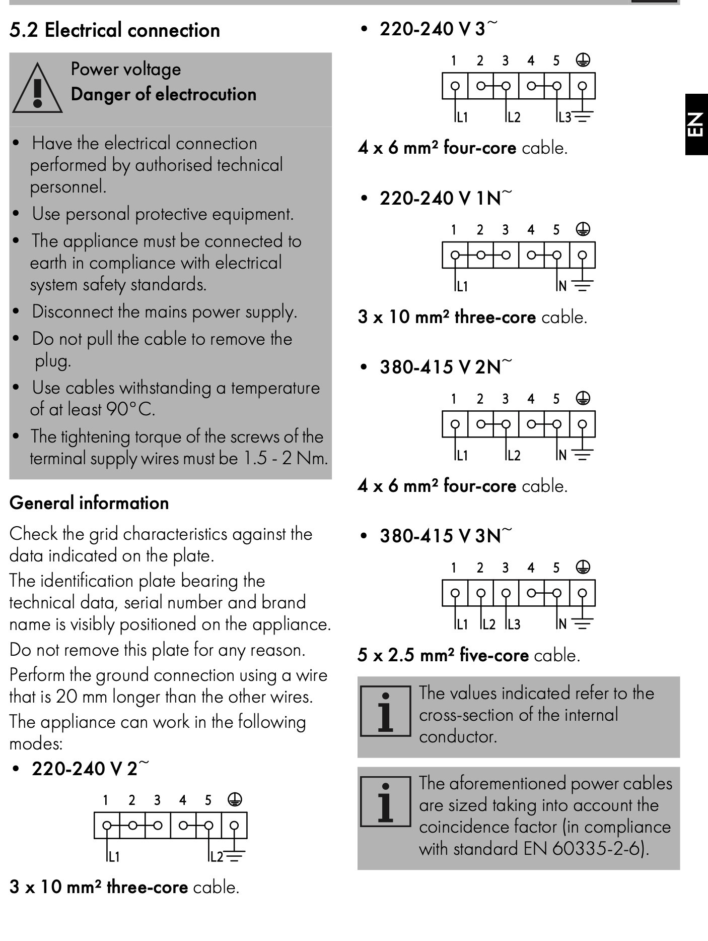

Lite dålig timing i köksrenoveringen. Spisen och elektrikern kommer vara på plats innan jag hunnit klart med vägg och skåp. Gamla spisen är fast installerad med kabel direkt i väggen och matas med trefas. Är det ok att be elektrikern sätta dit ett uttag av den där lite fetare sorten som ibland sitter bakom spisar och en motsvarande stickpropp i en kabel från spisen?
Det skulle underlätta för mig, då jag skulle kunna fixa klart vägg och skåp och sedan bara ställa dit spisen när jag är klar och elektrikern skulle slippa komma en extra gång.
Spisen är en Smeg C6IMX9 och så här ser det ut i manualen:

Förutsatt att det finns fem ledare framdragna till anslutningsdosan så går det bra att montera ett perilexuttag där, tre faser, nolla och skyddsjord. Då spelar val av spis ingen roll, du kan plugga in vad som helst.
Om det inte är möjligt att byta kabel eller komplettera med en femte ledare så måste dosan för fast anslutning vara kvar, men ledningen kan behöva kopplas om till två faser, nolla och skyddsjord. Du blir där lite begränsad till maximalt effektuttag med denna spis. Bättre vore en 400 V-spis i detta fall, "400 V 3~" (inget "N" i beteckningen).
Som du ser i instruktionen behöver du ha 5 st ledare á 2,5 millimeter tvärsnittsarea mellan spisdosa och elcentral.
Det är inte helt ovanligt, men i värsta fall har du endast 4 st ledare och då får din elektriker dra in en till.
Går inte detta får man spika en utvändig kabel istället.

Rätt intressant att Smeg anger 5G2,5 som krav på anslutningskabeln, eller ännu roligare 4G6 om man vill köra tvåfas. Spisens totaleffekt är 10,4 kW så jag har lite svårt att se varför det skulle krävas.
Som svar på frågan så är ett Perilexuttag absolut att föredra oavsett allt annat, eftersom det blir lättare vid nästa spisbyte. Som Bo skriver så behöver man få fram en neutralledare i så fall, om det inte redan finns.

Men kan hålla med om att det verkar maffigt att mata den med 10mm2, måste vara rejäla anslutningsplintar.

Nu är det dax igen Skitsnack detta återkommer med jämna mellanrum på BH , kanske dags att avliva den myten om perilex. Det finns ingen bestämmelse om att ett Perilex måste ha en nolla, går hur bra som helst att ha dito vid spisanslutning 400V . Däremot är det inte fel att ha en nolla i perilex för framtida bruk och det byts till spis/ugn som är för 230V.useless skrev:
