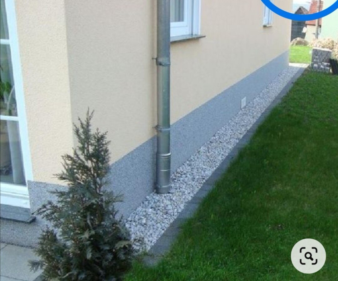

Ungefär såhär ska det väl se ut.
Ok, då vill du alltså ha en stenkant och mellan kanten och huset ett lager med typ dekorsten. Då skulle jag gräva ut och markduk i botten. Jag skulle dock sätta kantsten som är lite högre än det på bilden för att inte få gräset att växa över. Kantsten gjuter du i betong. Behövs inte mycket betong runt sten.
Om du vill ha bärlager under dekorsten då skulle jag lägga markduk mellan dessa så det inte blandas med tiden. Men vatten kommer ju rinna neråt. Antar dock att du har någon typ dränering runt huset? Det blir ju inget problem
Då behöver du knappast nått bärlager under det synliga gruset
Så jag ska alltså, gräva ner cirka 30cm djupt, 50cm ut från vägg. Sätta dit kantsten. Lägga dit markduk i botten, fylla med dekorsten, sen är allting klart?
Inge makadam eller stenflis?
Jag vet inte om det finns någon dränering, huset är byggt 50/60tal.
Om jag förstår dig rätt så är anledningen att du inte vill ha gräsmatta hela vägen till huset längre. Kanske lite bättre dränering? Har du haft problem hittills?
Hur mycket du gräver ner är egentligen mer efter eget smak. Men du behöver kanske inte ens 30 cm egentligen. 10-15 räcker nog eftersom du inte använder det för något (gångväg eller sånt). Kantsten vad du tycker ser snygg ut. Men det behöver inte hålla något så mellan 10-15 cm djupa sten där en bit ligger ovanför marken.
Markduk och dekorsten räcker. Bärlager och stenflis gör du under marksten eller annat som du belastar på något sätt. Det ska då nämligen inte röra sig eller sätta sig. Men inget av det är nödvändigt i ditt fall.

Jag har liknande på en fastighet. Kantstenen på bilden är absolut att föredra jmf med en högre.
Då kan gräsklipparens ena hjul gå på stenen och du slipper dubbelarbete med manuell kantklippning.
