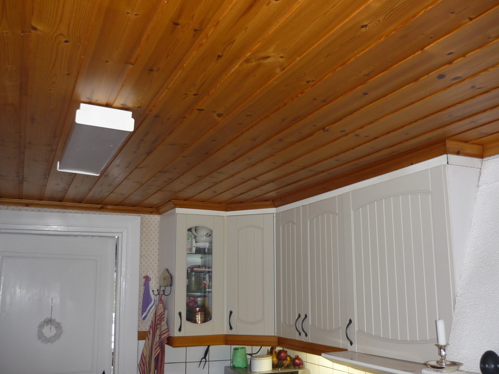

En följdfråga, kan man ha 6mm renoveringsgips i taket? Taket är lågt som det är, och jag önskar att så långt det går inte sänka det än mer. Taket är rakt, utan att ha kontrollerat på millimetern. Jag har provat med ett par skivor, ca 2 m2. Och, vad jag kan se så funkar det alldeles utmärkt. Men, önskar er input i frågan.
Lånad bild på hur taket ser ut.
Ser inte heller några problem i att du skulle använda 6mm, dom är ju lite dyrare och svårare att jobba med bara.
Bilden du länka är inte din men om du har så lågt i tak hade jag nog försökt ta bort furupanelen, även om det blir mer jobb så tror jag att slutresultatet blir bättre, kanske du till och med får mer takhöjd än innan!

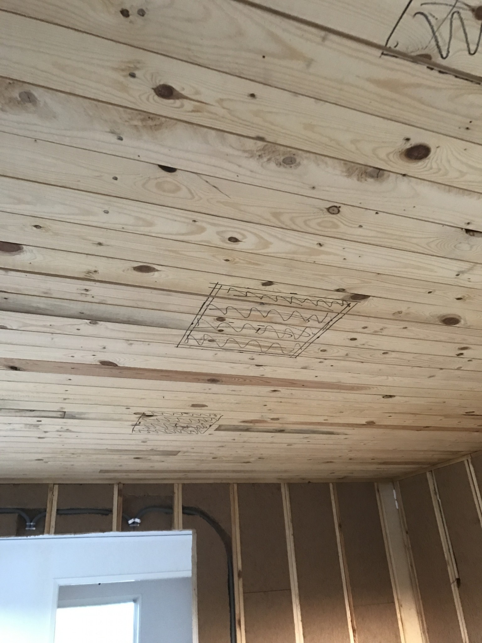

Edit: i allafall tagit multiverktyget o sågat upp ett titthål (som ändå kan lagas och täckas sedan) för att beskåda möjligheterna
