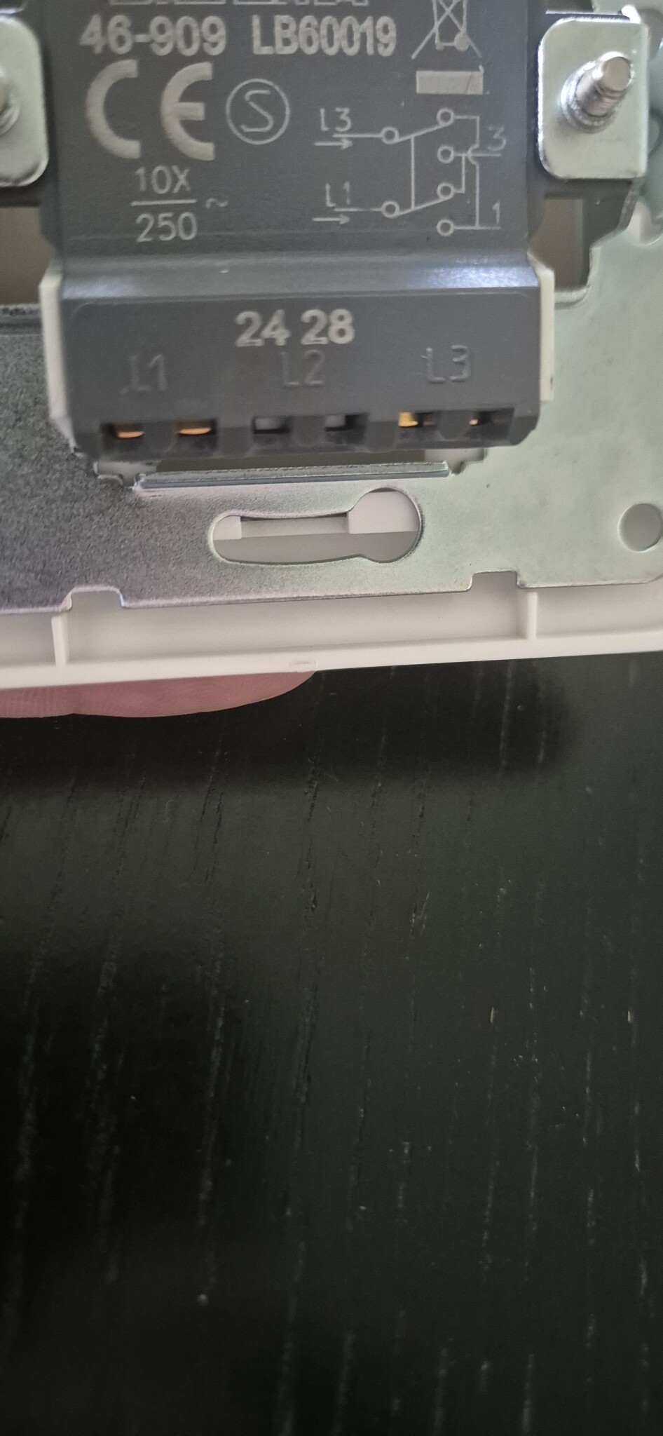

Har en gammal strömbrytare till en lampa i taket som gett upp. Tänkte byta den. Har en ny korsströmbrytare hemma. Går det att sätta dit den även fast inte lampan går till nån ytterligare brytare? Eller lär jag köpa en annan brytare ?
Det borde gå bra att få "till/från" med en korsomkopplare.
Ja, det går.
Okej va bra. Ett gammalt hus, så det är 2 kablar som kommer ur väggen. 1 röd och en svart. Spelar det någon roll i vilken av l1,l2,l3 jag sätter fasen och samma på 1,2,3 på den röda?
Sitter det inget kopplingsschema på baksidan av strömbrytaren som förklarar hur exakt den ska kopplas in? Tre ingångar på vardera sida låter mycket...?
2 på vardera sida. Så där ser det ut
  • Elektrisk komponent med märkning och kontaktdon, visande anslutningar L1, L2 och L3, monterad på en metallplatta mot en svart bakgrund.
t ex 1 och L1 ser enligt schemat ut att ha en brytande funktion. Så om du bara har två sladdar som ska slutas/brytas så kan du koppla dem där.
Tack för svar. Satte svarta i l1 och röd i 1 tidigare och det funka :)

Vill du att den ska tända/släcka tvärtom (uppe/nere på knappen) så byter du plats på den som sitter i L1 till plats L3
