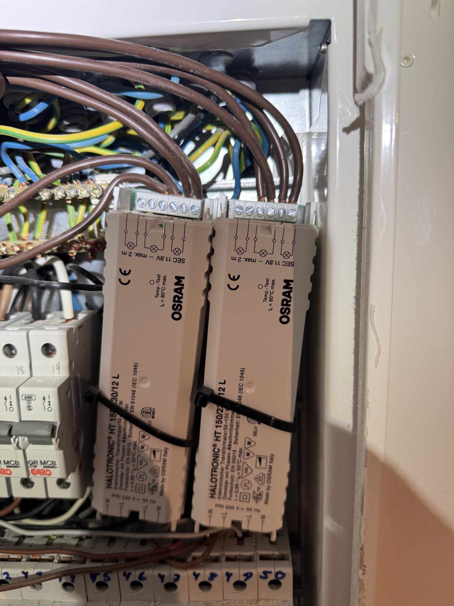

Väcker liv i tråden eftersom undertecknad står inför samma dilemma som TS.
Jag har 13 halogenspottar i badrum,med just en grön apparatdosa över varje.
Jag hade själv funderingar på att lossa apparatdosorna och skyffla dom åt sidan,för att få plats med nya LED spottar.
Undrar bara, vad är faran med att göra så egentligen? Rent säkerhetsmässigt.
Vad är det som kan hända?
Mvh MR

Men primära anledningen att jag vill byta helt är att halogenlamporna glappar o flimrar.
Fipplar lite på dom, så kan det funka allt mellan 30 sek till 2 veckor.
Sen börjar flimrandet/släcks igen.
Hur funkar det med traforna om jag byter till led istället?
Vet att bägge trafon är för halogen...
Byt trafo (gissar att du har två eller tre som ger 12VAC) till drivdon för LED som ger 12VDC. Behåll allt övrigt kablage och armatur och byt sen ut själva ljuskällorna.M Mikado skrev:Ja, absolut,det är ett alternativ också.

Tack för svar.D datja skrev:
Ja, ligger 2 st "Halotronic HT 150/230/12 L " i centralskåpet idag.
Jag gjorde en "fuling" och bytte ut endast ljuskällorna till LED (1.2 W x 13 st )
Men nu efter 3-4 veckor så börjar lamporna paja, en efter en. Antar att det är pga för starka trafon?
Så nu tänkte jag lyda ditt råd och byta ut även traforna, till 12VDC.
Men är ju en djungel där ute, vilken ska jag ha? 🤔
* 13 st armaturer
* dimbarhet ej növändig
* huvudsäkring 25A
Tack på förhand
mvh MR
13 armaturer -- dvs 6 lampor på ena och 7 på andra trafon?M Mikado skrev:Tack för svar.

Är det G4 eller MR16/GU5.3-lampor?
Om du inte behöver dimma är det enkelt. Dvs köp 2 st såna här (t ex), förutsatt att armaturerna är fördelade på två trafos
https://www.kjell.com/se/produkter/...transformatorer/led-transformator-15-w-p44146
13 x 1,2W = 15,3W, dvs för vardera drivdonet blir det <10W (de ger max 15W vardera).
Som du har har det nu blir belastningen på halogentrafosarna för låg, de brukar vilja ha minst 10 el 20 W för att funka.
Alla råd under förutsättningen att systemet och dina LED-lampor är gjorda för konstantspänning 12V.

Det är G4 lampor. ( Julas Stiftlampa G4 1,2 W )
Det jag noterar på traforna är att det går in totalt 8 kablar i sekundära ingångarna. (se bild)
Lekmannen i mig säger att det borde va 13?
Mvh
Lekmannen i dig tänker då inte på att det förmodligen finns skarvar någonstans, som du inte ser.M Mikado skrev:
aah, så klart.D datja skrev:
Så med andra ord, då köper jag ,typ dom du länkade, till, och bara kopplar in ( inte jag dock, men en elektriker) likadant som det är kopplat idag?
Ursäkta att jag måste dubbelkolla allt men är så novis på sånt här
mvh
Du får lagligt koppla in dem om du har nöjaktig kännedom. Tror jag. Jag hade gjort det. Har du inte någon van kompis som kan hjälpa dig? Det är enkelt, men jag ha en kopplingsplint/toppklämma ist f att knöla in alla tåtar på sekundärsidan.M Mikado skrev:
