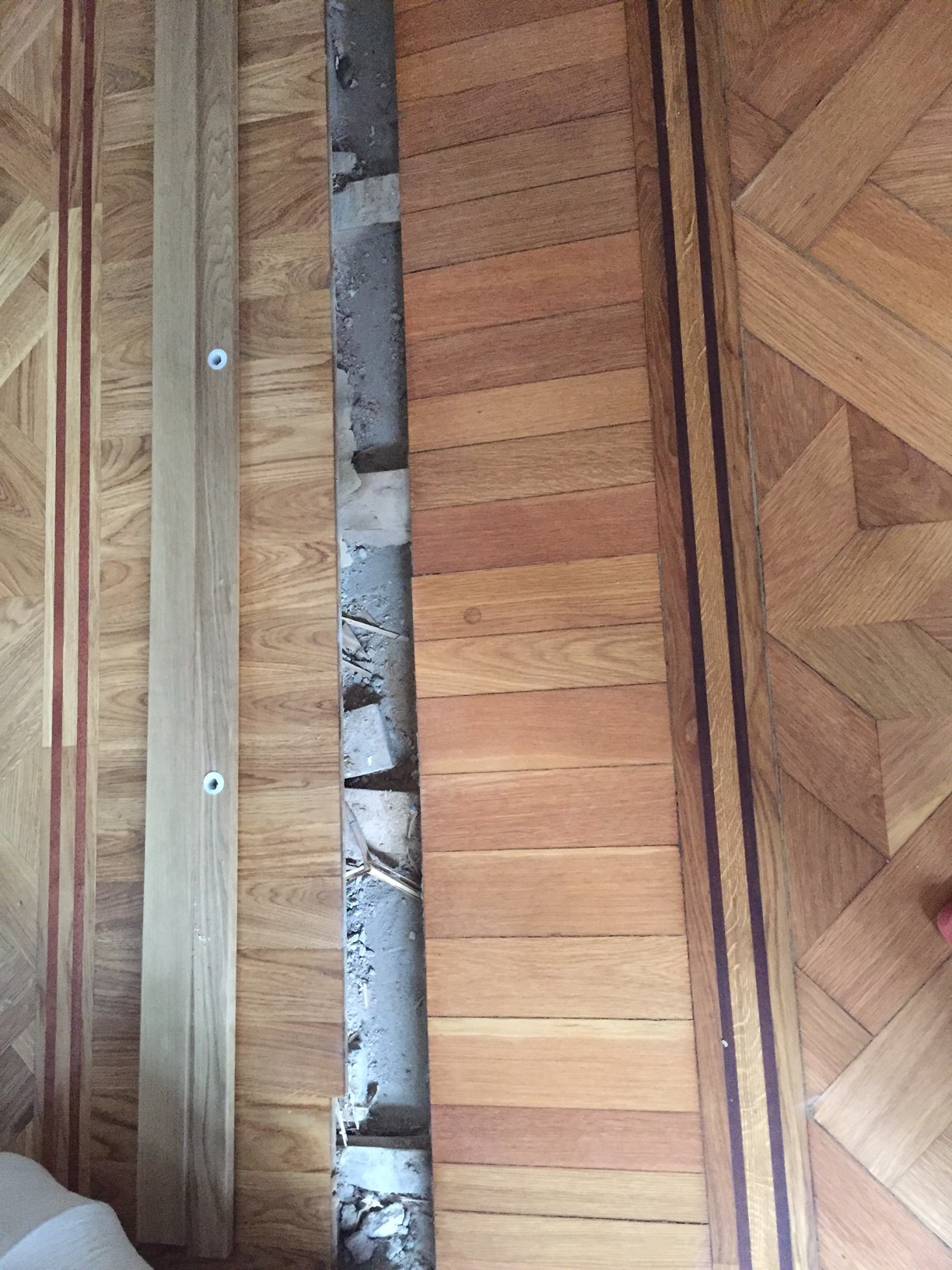

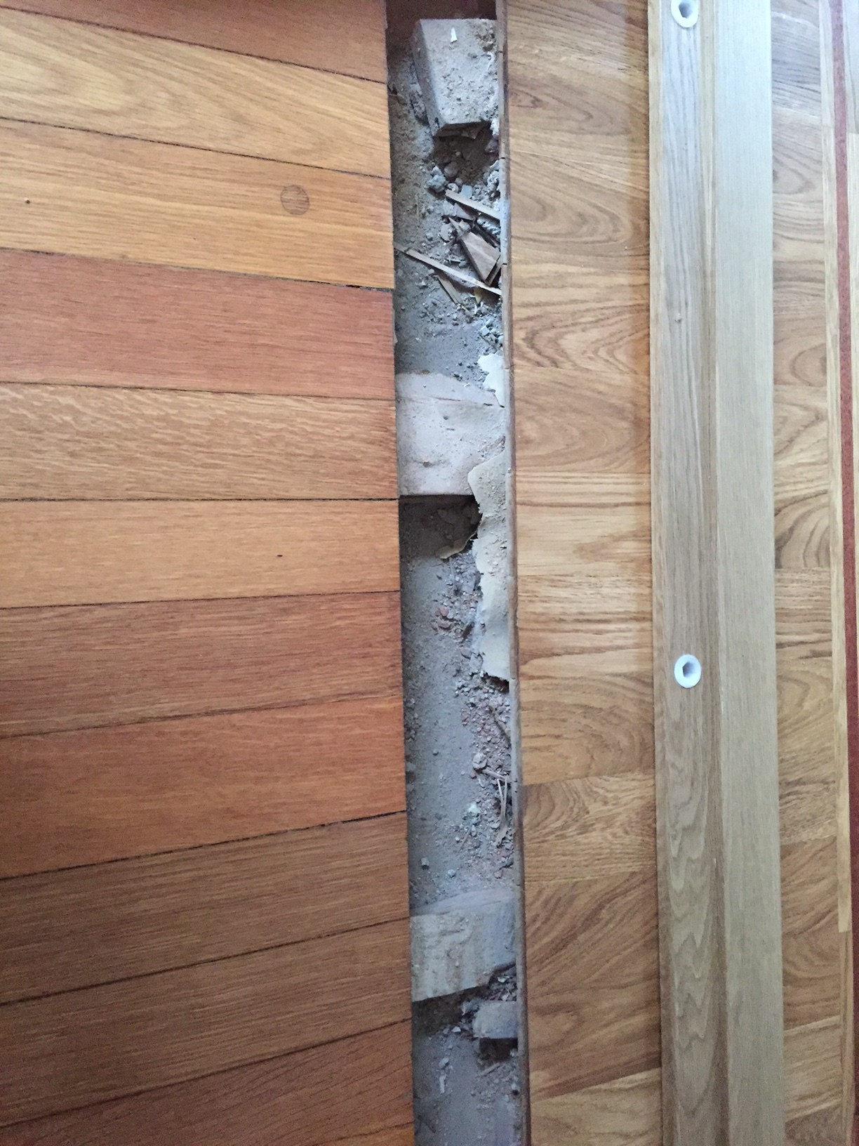

Jag har köpt en ny pardörr och då plockat bort mina gamla dörrar. Hade förväntat mig en lite kraftigare tröskel, men det var en sådan man typ lägger på golvet.
Jag skulle med andra ord behöva bygga upp "hålet" så att tröskeln har något att stå på.
Hur skall man göra det?
Är det betong? (orolig att det blir blött ner till grannen)
En öppen tröskel med synlig betong och skräp efter borttagning av gamla dörrar bredvid ett trägolv.
Avlägsnad dörrtröskel som avslöjar ett smalt hål i golvet mellan parkett och laminatgolv.
Fogskum?
Fyller ju upp och tål belastning ganska bra. Tröskeln kommer väl ända att stå på parketten på vardera sida också?
BirgitS
Det är väl meningen att trägolven ska kunna röra sig så det måste vara gjort så att golven kan svälla, dvs man kan inte fylla upp hela utrymmet emellan.
Det finns ju trösklar med olika bredder så det enklaste kan ju vara att köpa en bredare om tröskeln är för smal.
Det är nämligen en liten nivåskillnad, så tröskeln kommer inte att stå på golvet på ena sidan.
Själva hålet är även lika brett som tröskeln.
Det är väl bara såga till nåt lämpligt och bygga upp med? Vad är det som ska kunna göra att det blir blött ner till grannen?
Tänkte väl mer att om man flyter så är det ganska fuktigt och att det på så sätt letar sig nedåt #förstagångenilägenhet
