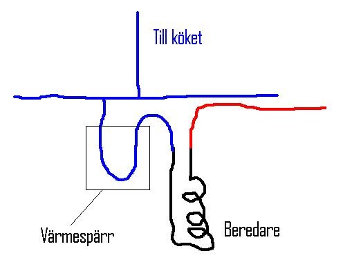

Vad är "värmefällor"?
En nedböjning på ett rör för att förhindra att värme stiger i röret. Lämpligt före ex en blandningsventil för tappvarmvatten. Om man sätter ventilen ovanför varmvattenberedaren kommer värme att stiga och ventilen kommer alltid att vara varm, vilket i sin tur skadar ventilen. Om man gör en värmefälla/värmespärr före ventilen svalnar den när man inte använder varmvatten. Liknande lösningar kan göras för att förhindra självcirkulation.

Går det månne att hitta en bild nånstans på hur en sån ser ut?
Jag har problem med att mitt kallvatten i köket alltid är ganska varmt från början när man spolar, och det beror på att kallvattenröret till köket också går in i pannan som sitter rakt under i källaren, och värms upp av pannan. Går detta alltså att hindra/mildra med en värmefälla?

Bifogar en liten enkel bild...
Tack så mycket! Vilket minimimått bör kröken ha för att det skall fungera?
Finns fler namn för det än "värmefälla" och "värmespärr" på fackspråk?
Jag brukar köra med 20cm på 22mm koppar, vad som är minimi eller rätt vet jag inte.
