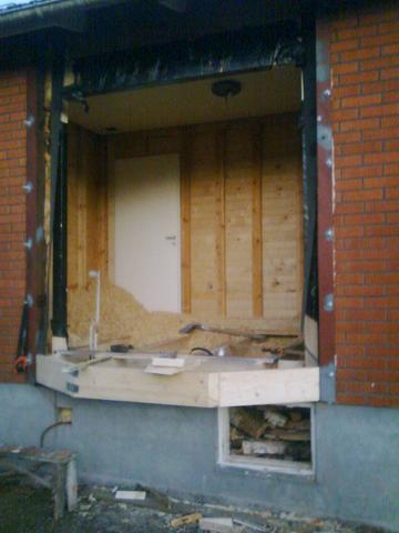

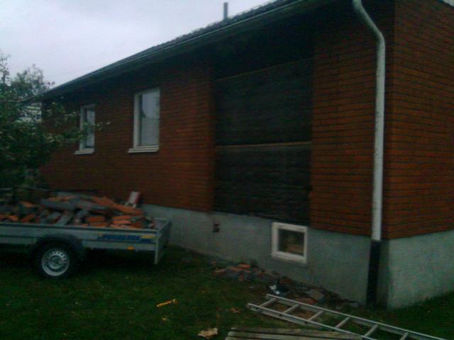

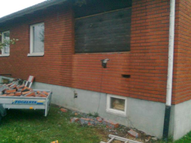

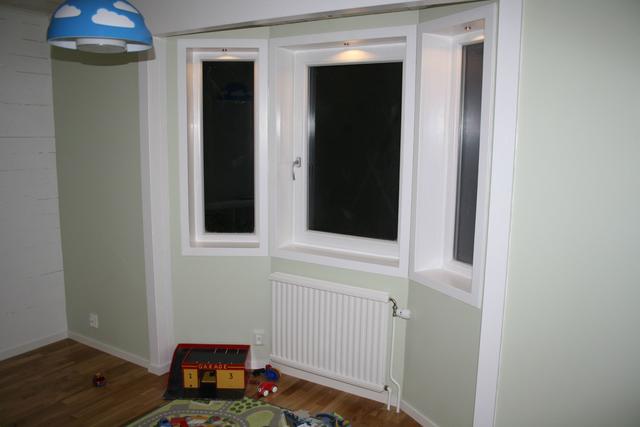

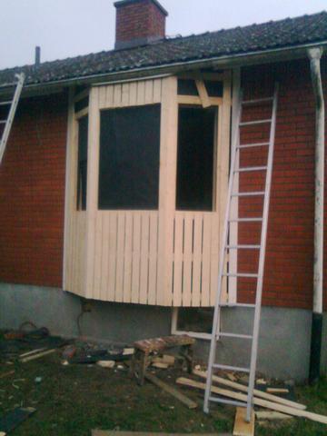

Jag löste problemet genom att såga upp ett stort hål och byggde ett burspråk i trä istället.
Säkrade tegelkanten med ett vinkeljärn som jag skruvlimmade mot den kapade ytan.
Inte vad du frågade om men ett förslag.
