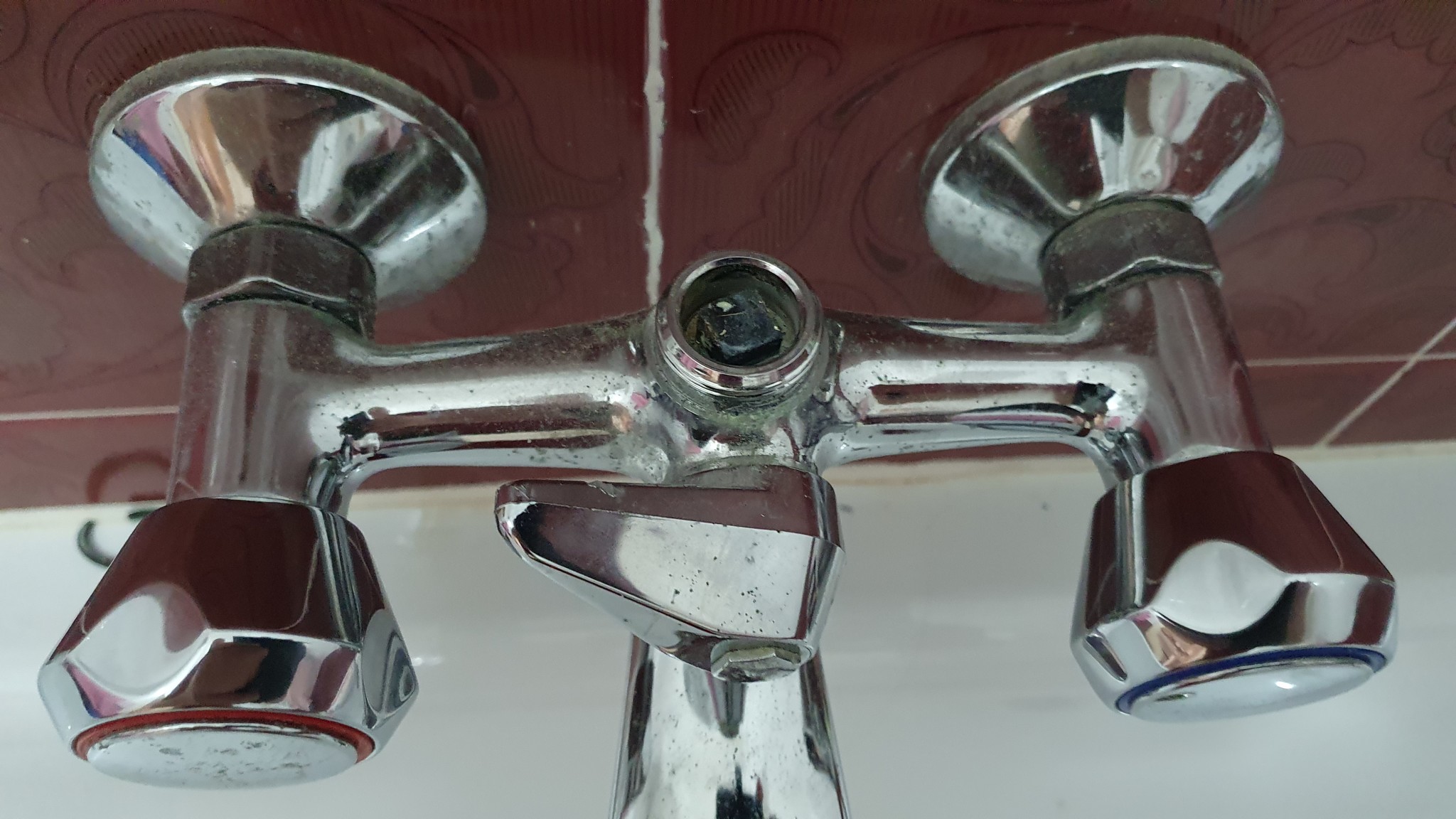

Öppen anslutning på en kran där en duschslang ska monteras, vredet under verkar fast.
Vad jag känner till har det aldrig varit någon dusch inkopplad tidigare men vet det inte eftersom huset är 28 år gammalt och vi har bott här i 7 år och är 3e ägaren.
Se bilden där jag har tagit bort "hatten" där duschslangen ska kopplas in. Men det fungerar ju inte eftersom det verkar upptaget och vredet under går inte att rubba.
Det kanske inte går att koppla in en dusch! Eller???
////Sven-Owe Nilsson

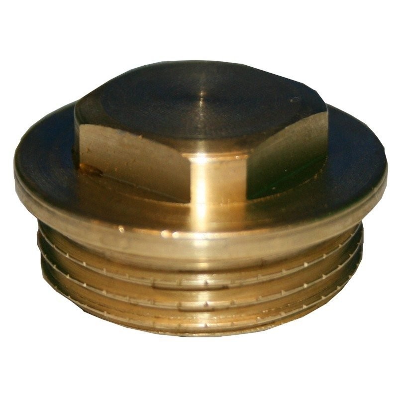

Det är någon som har monterat en blindplugg/propp i blandaren, den ska inte sitta där, men hur det blir när blidpluggen tass bort vet jag inte.
Metallisk blindplugg med gängor för installation i blandare.
