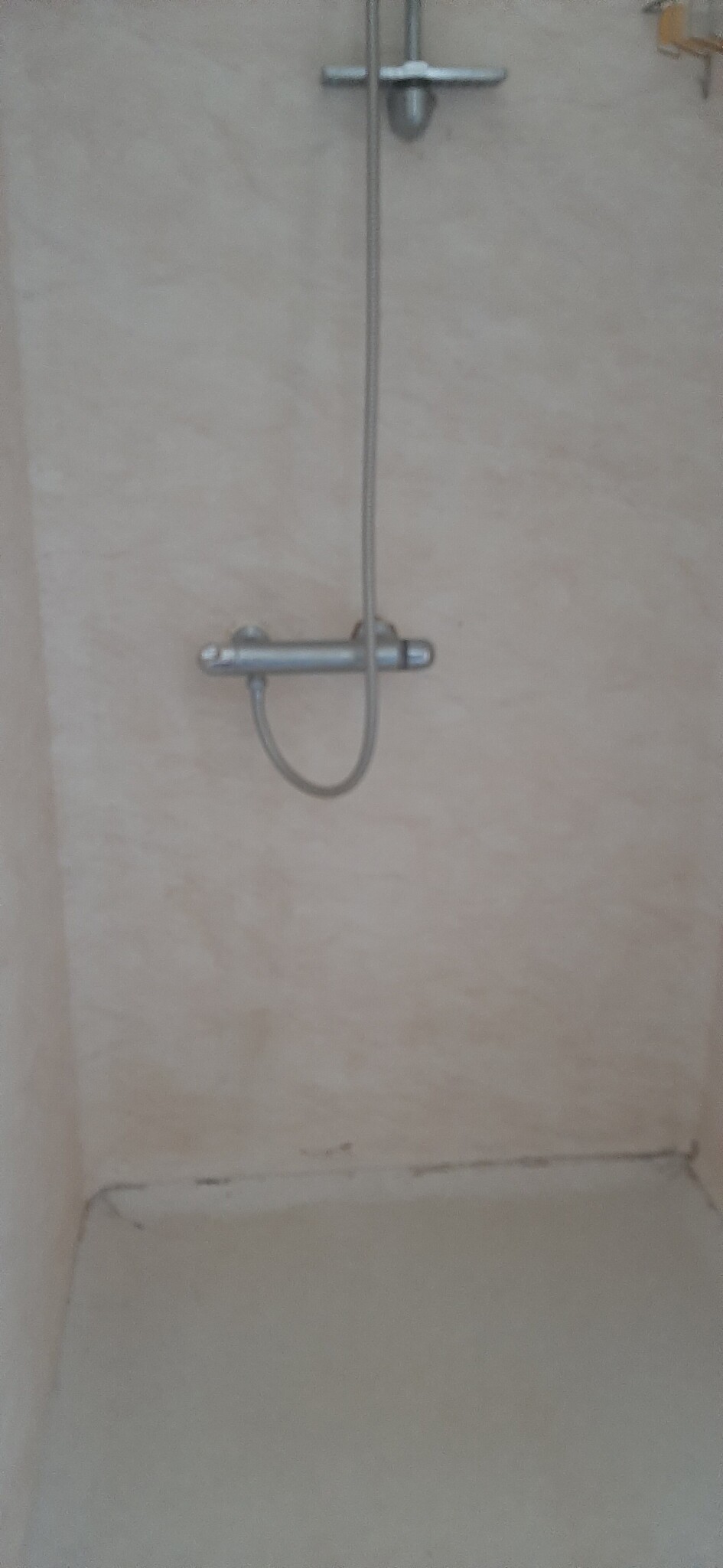

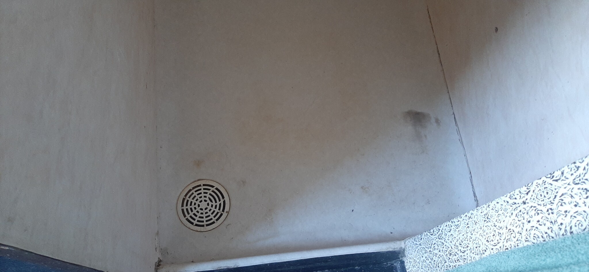

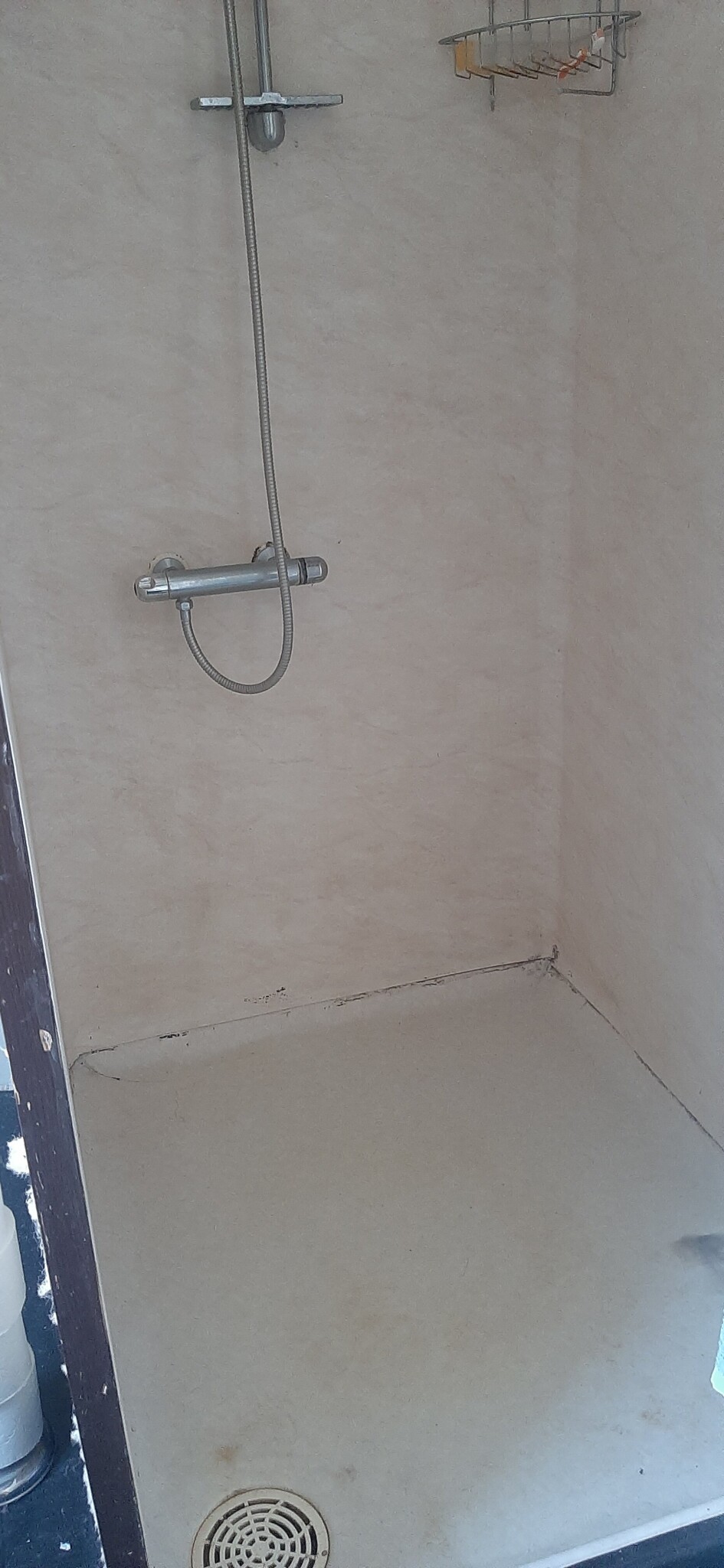

Jag tänker fixa med ett duschutrymme som idag har en väldigt tråkig våtrumstapet på väggar och golv, gissningsvis från 80-talet. Istället vill jag testa att måla duschutrymmet efter att ha rivit allt, alternativt måla över våtrumstapet, som det finns delade åsikter om, ifall det funkar att göra så eller inte. Det är ett fritidshus, vi är inte där mer än på helger och semestrar samt vi står inför ett omfattande stambyte om några år (inom ca 2-5 år). Vill undvika att sätta in en duschkabin. Vad har ni för tips till mig och vad ska jag tänka på?

Håller våtrumsmattan och -tapeten tätt eller har de fått sprickor i hörnen eller kring brunnen?
Finns det sprickor behöver du byta ut mot ett nytt tätskikt (eller ha kabin). Det finns godkända målade system med väv och särskilda färger för dusch, men jag är inte säker på att det vare sig är enklare eller billigare än att sätta upp ny våtrumsmatta och -tapet.
Om mattan och tapeten är täta så får du pröva om det går att måla på dem med våtrumsfärg, ibland går det och ibland inte, det beror på hur mycket mjukmedel det finns kvar.
Tack @BirgitS för svar! Jag testar, det är ett fritidshus med minimalt med användning av dusch fram tills det är dags för en helrenovering. Det finns inga sprickor och jag gissar att det är våtrumstapet från 80-talet.BirgitS skrev:
