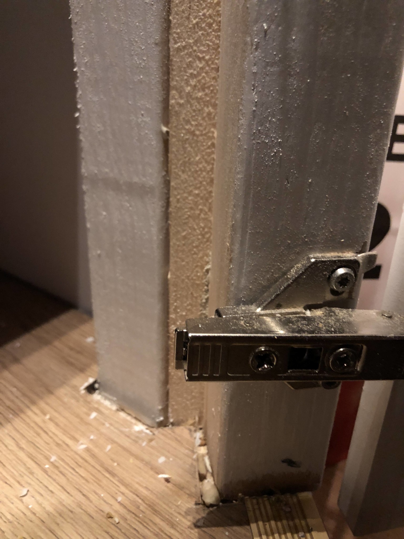

Hejhej!M Malinto skrev:
Använde trekantsregel mellan stående 45x45-reglar:
(Här är på insidan bakom dörren, där jag inte brytt mig om att finslipa. Skulle också suttit någon list längs med regeln till höger men men.)
Här syns det kanske lite bättre:
