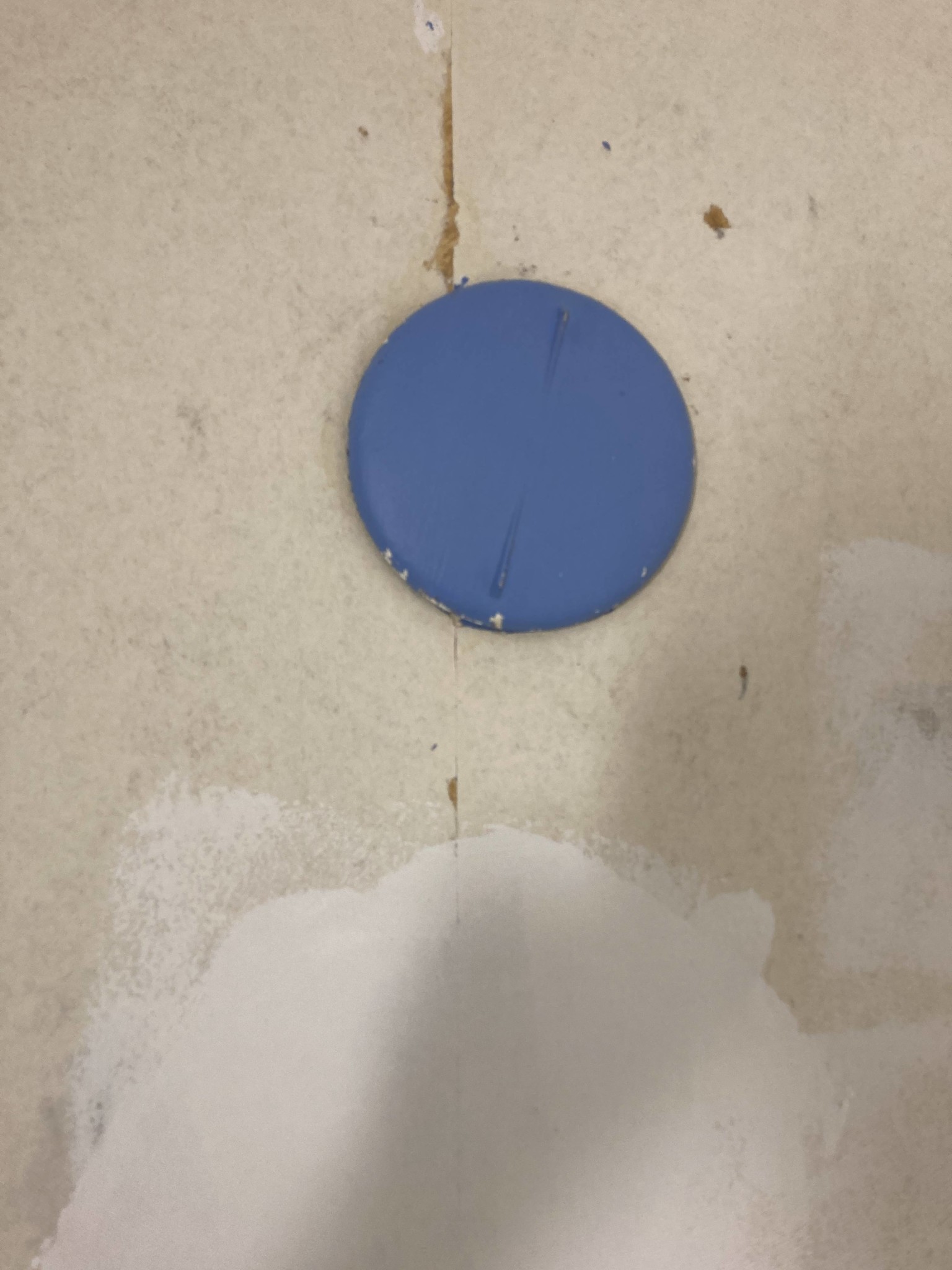

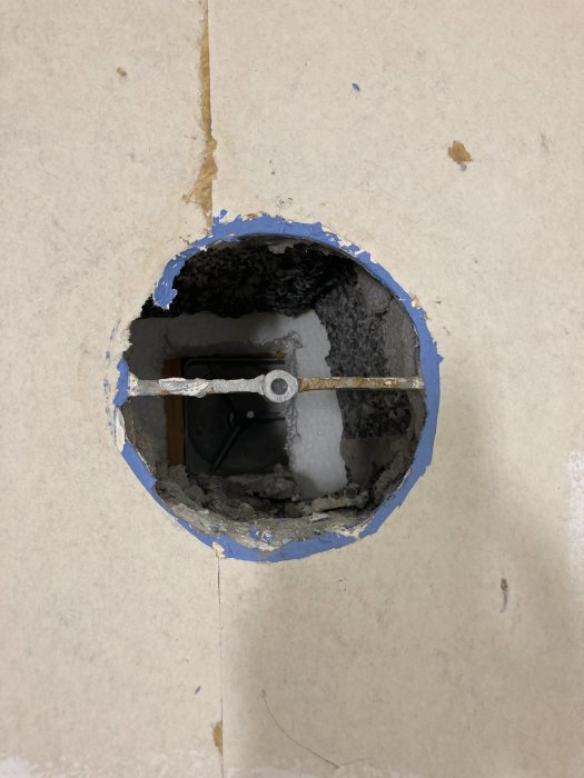

Håller på att installera FTX i huset (1-plan med källare, 1976) tidigare självdrag.
Har ett antal gamla ventilationsöppningar som nu ska sättas igen. En del av dem kanske på sikt muras, men de som sitter i förråd och andra mindre synliga ställen tänkte jag nog behålla tallriksventilen. Behöver därför isolera bakom på något vis för att inte få kallras.
Tänkte köpa fogskum och lägga bakom tallriksventilen, men blev lite fundersam med risken att det suger fukt utifrån, för ventilationsgallret på utsidan blir kvar.
Det gäller bara källarväggarna, så enbart hål i leca-block.
vad tror ni? Är fogskum ett bra alternativ?
Bilden föreställer ett hål genom en innervägg till bastun, så det som ska tätas är mot ytterväggar.

Jag skulle lagt in tip galsfiber istället, så gåpr det dessutom att återställa - fogskum är ett otyg att få bortF fredrik.johansson skrev:[bild] [bild]

Jag ser inte så många skäl att återställa det. Finns det några andra fördelar med glasfiber?

Är du helt säker på att det skall bort så är kanske fogskum en bra väg. Att fukt skulle komm inte låter osannolikt isf - ytterventilerna bör ju leda bort vatten och fogskummet suger ju inte åt sigF fredrik.johansson skrev:
