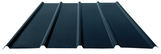

Kanske du fråga, men hur monterar jag detta
Ska jag ha tätbandet jäms medslutet av nockplåten (där taket börjar) sen bara borra skruven genom tätbandet?

Har faktiskt ingen aning, tror plåten kallas takpaneplåt (ser ut som betongpannor)
"Pannorna" är 12.5 cm breda om det hjälper något
Ser nästan ut som dessa fast har en liten annorlunda form
Bör jag använda tätband som är format exakt efter "vågorna" i plåten eller kan jag använda ett rakt universalband lika väl?
Pannplåt:
"Royal":
TRP:
Förmodar att du har av den mittersta typen.
Till denna bör du ha vågiga tätband som är anpassade till plåtens profil. Raka tätband använder man i ränndalar och andra ställen där den för plåten avsedda tätbandet inte passar.
Nockplåten har ett omvik om cirka 10 mm längst ner. Jag brukar lägga tätbandet just innanför detta och sedan skruvar jag genom tätbandet ner i takplåten.

Dom ser ungefär ut som dom i mitten, men inte riktigt
Dom i mitten säljs på bla byggmax?
Var dit och köpte tätband som var vågformade som på bilden men dom passade inte mitt tak
Mitt tak har inte vågformen i pannorna, ska ge mig ut och ta en bild av taket
