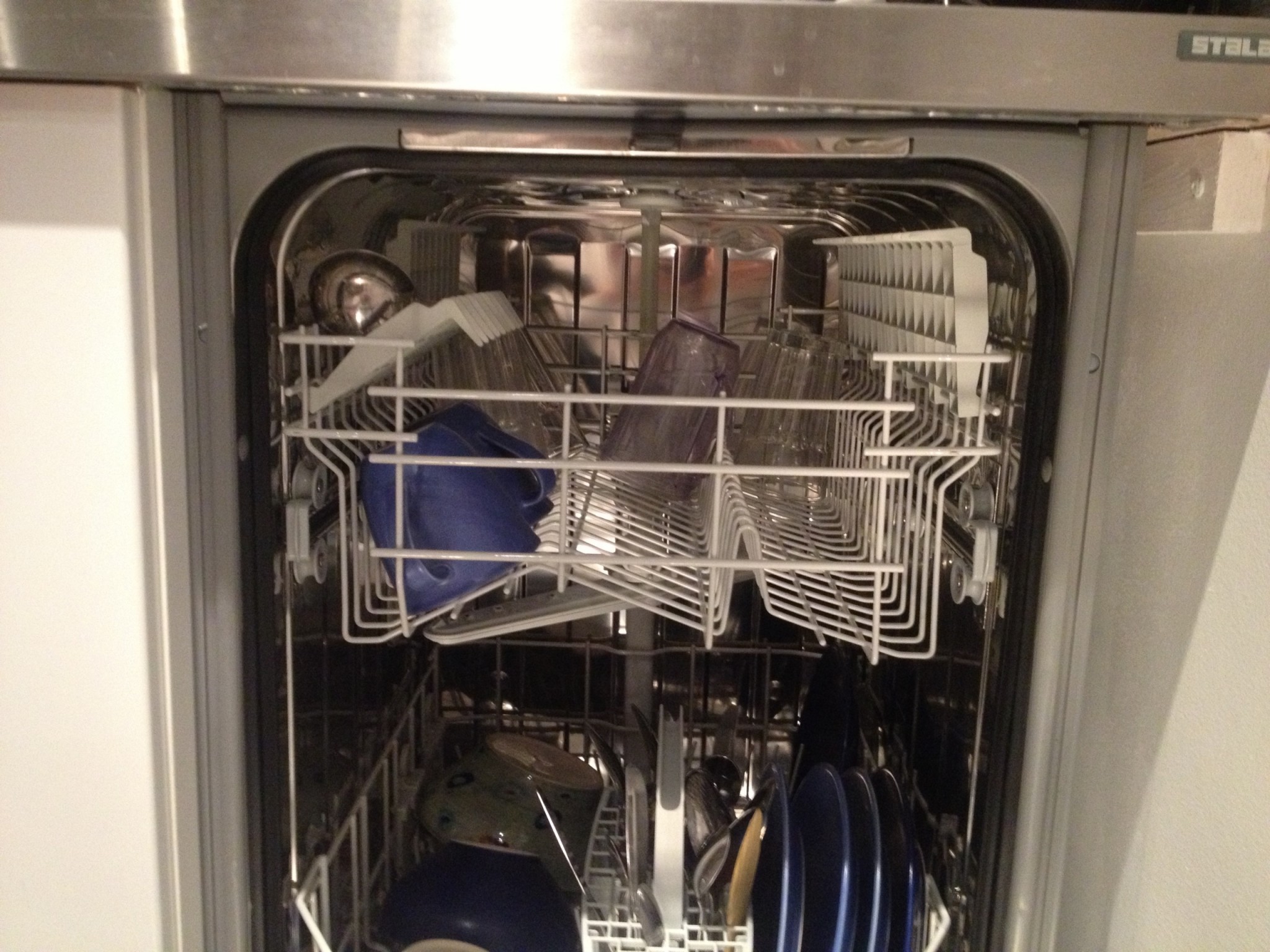

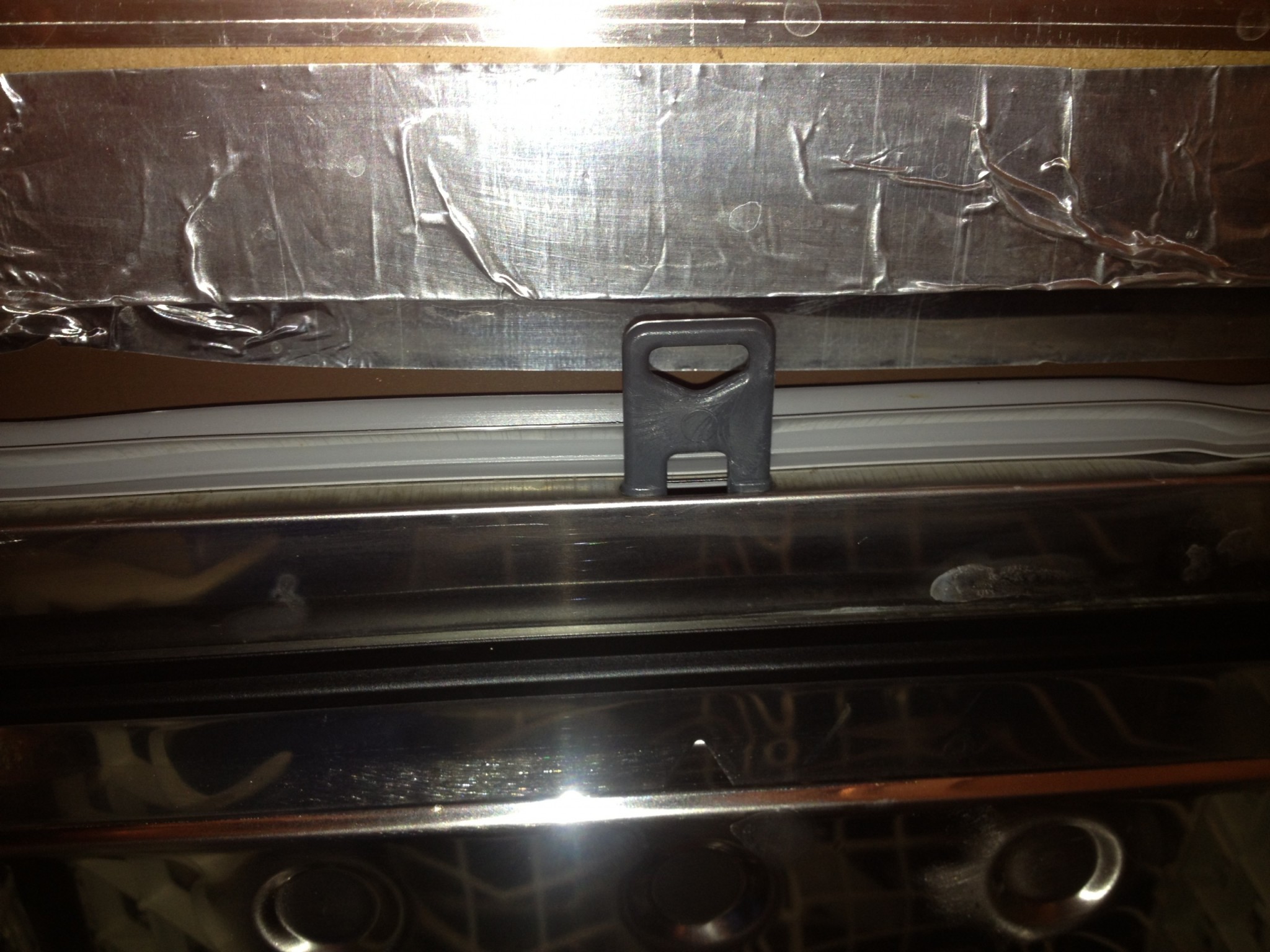

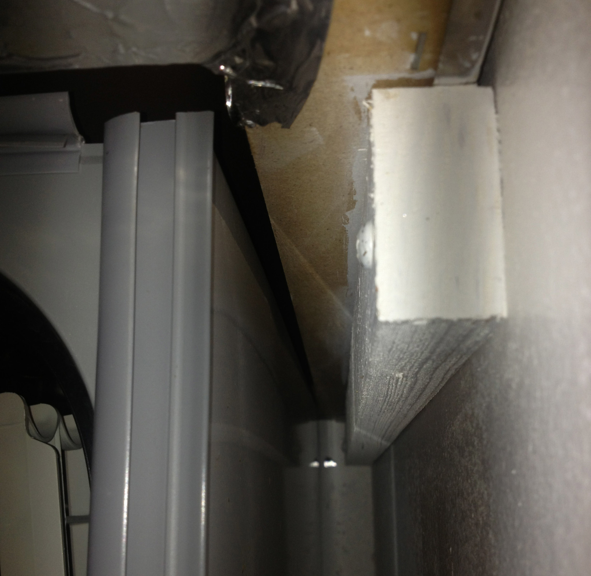

Jag har köpt sedan tidigare en 45 cm diskmaskin på IKEA. Det går inte att montera enligt IKEAs monteringsguide då min diskbänk är av rostfritt stål och klädd över en träram. (Det går inte att skruva fast något vinkeljärn då det inte är något trä just där). :x
Någon som har en finurlig idé att komma med? :)
Bild 1 är tagen framifrån. Diskmaskinen står kant i kant till vänster och glipan på 5 cm är till höger.
Bild 2 är en närbild på glipan till höger. Som ni ser är det en liten bit mellan diskmaskinen och träkanten.
Bild 3 är tagen underifrån för att visa glipan på framsidan. Ni ser att den är en bit ifrån träkanten även här. Det är även en glipa i höjdled...

Ser ingenting men där den står emot (vänster sida) skulle jag skruva och på högersida skulle jag sätta en lite tjockare passbit så du kan skruva i den också. Brukar ju finnas massa hål för fastskruvning.
Bildlänkanrna fungerar ej. Kan du bifoga bilderna på något annat sätt?
Jag tror jag hittat vinkeljärnen som följde med diskmaskinen och dessutom fått monteringsanvisning från IKEA (min hade gått ur sortimentet för ett bra tag sedan). Ska testa att sätta fast dem :)
