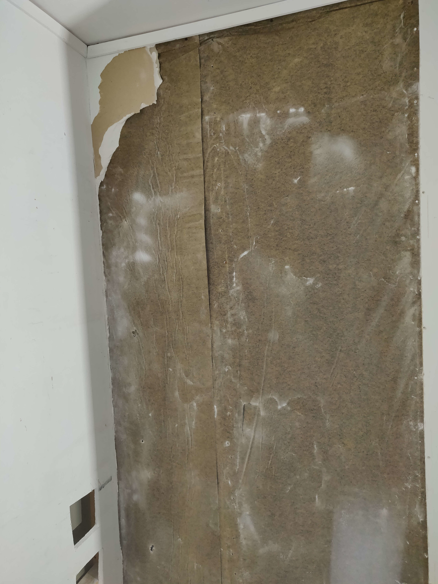

Hade en trasig gipsvägg i klädkammaren ( mot yttervägg) som jag skulle ta och byta ut mot OSB och gips.
Tji fick jag när det visade sig att det inte fanns någon regel längst ut till vänster i rummet. Den gamla gipsskivan fortsätter alltså in bakom nästa vägg.
Och nu till frågorna!
  1. Kan det vara enklast att dra upp en extra regel längst ut till vänster?
  2. Om jag sätter en extra regel, kan jag då snitta upp bruna filten och bara trycka isoleringen inåt med regeln?

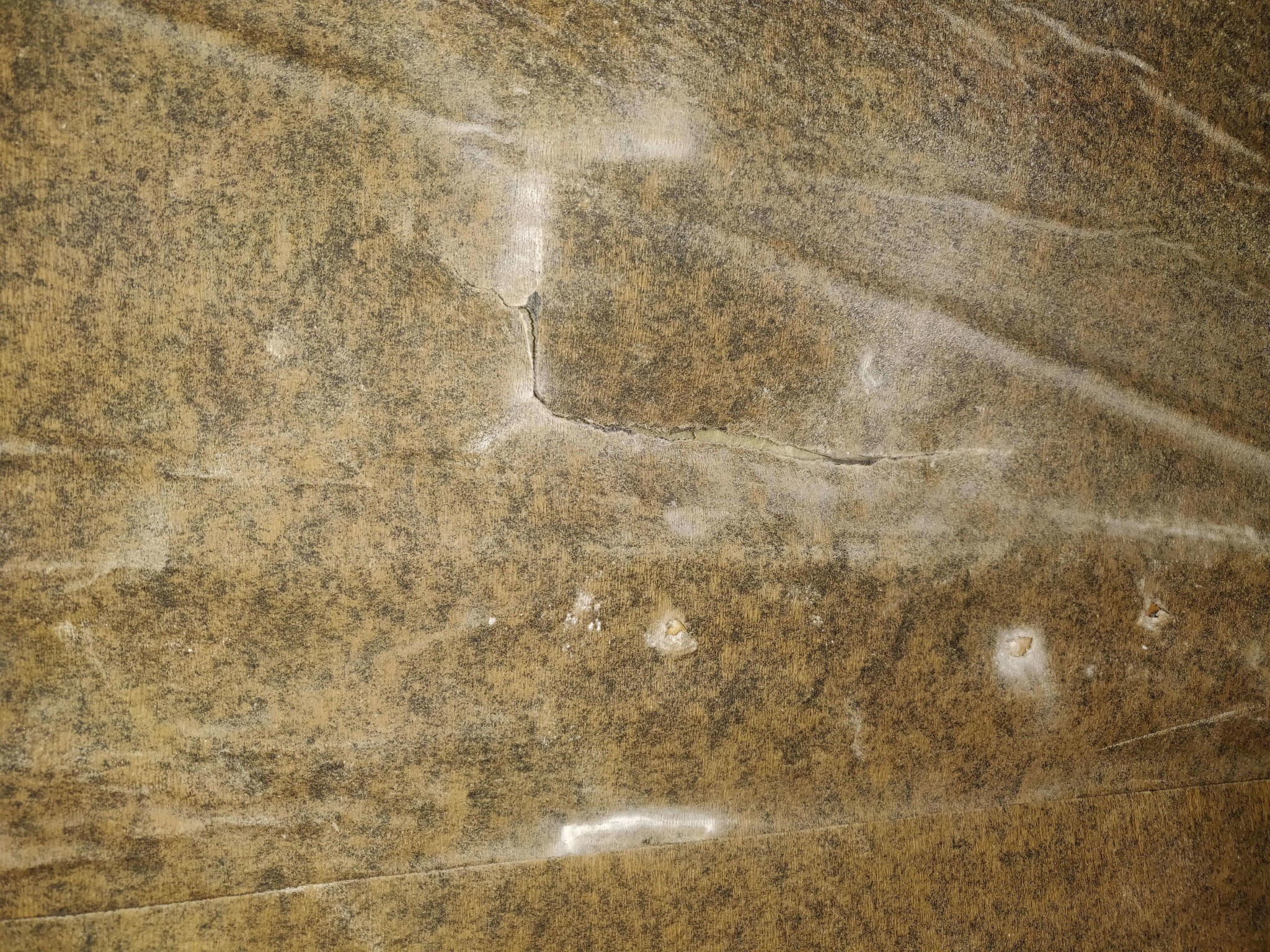

  3. Denna bruna "pappfilt", namn på den? Har samma under isoleringen på vinden.
  4. Den har lite skador här och där. Ska man ge sig på att lappa det på något sätt?

Innervägg eller yttervägg?
Är det en plastfolie som du skurit hål i och det är en yttervägg så skall du nog "laga" den.
Finns åldersbeständig plasttejp att köpa "överallt".
Det är yttervägg men det är inte plast. Mer som "filt" eller papper.
Tidigare ägarna hade kört långa skruv långt in i isoleringen. Antar att det är någon gammal diffusionspärr men vet inte riktigt vad detta heter.
ligger inte heller helt tät utan bara överlappande
