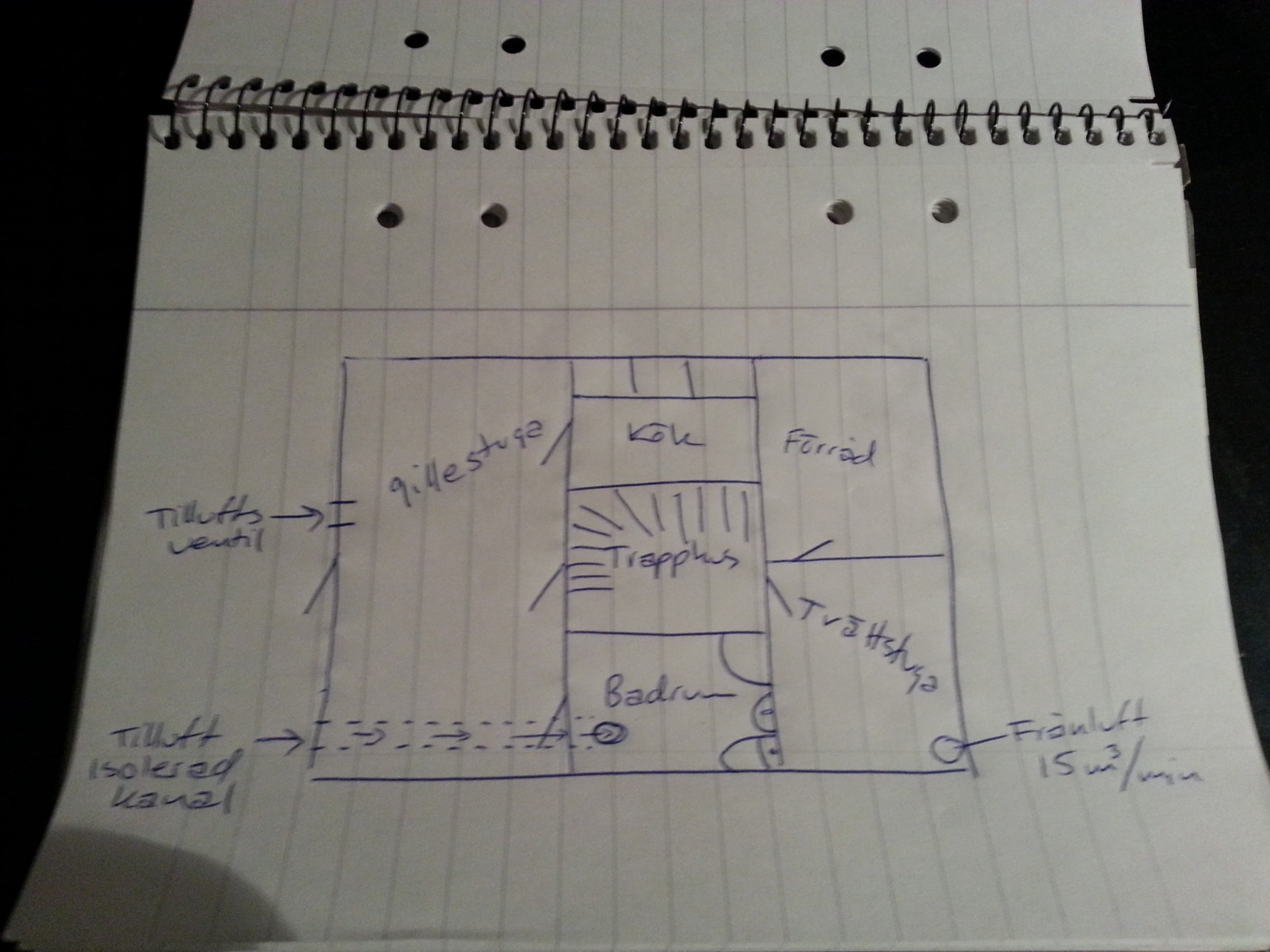

Äääsch vad jag är dålig på att förklara.. vi har mekanisk frånluft i huset. Det finns i badrummet på övervåningen, toan på mellanvåningen och i tvättstugan i källaren. Tilluft finns i källaren. Dels i "gillestugan" och dels inne i det här lilla extrabadrummet.
Så jag har inte till och från i samma rum. Har gjort en liten skiss.
Ja, det skulle gå. Flödet blir väl lite sämre då i tvättstugan och kanske inte fullt tillräckligt i duscen men det skulle gå.
Alternativt kanske man i så fall skulle kunna bara blåsa in den fuktiga luften genom väggen in i tvättstugan med en fuktstyrd fläkt? Rakt ut i luften och där förlita sig på den befintliga frånluften på 15 kubik/min fixar det?
Är den invändigt isolerade ventilationskanalen utesluten?

Har gjort en ventilationskontroll. Fläkten på vinden går redan på max. Den går inte att öka.
Alternativen är 4 st som jag ser det.
1. Sätta en fuktstyrd paxfläkt på den "onödiga" ventilationstrumman och blåsa ut fukten utomhus direkt. En annan tilluftskanal finns i angränsande rum. Enda probemet här är att kanalen är invändigt isolerad.
2. Göra hål mellan badrum och tvättstugan och låta frånluften i tvättstugan även dra ur luften ur badrummet.
3. Som punkt 2 fast med en fläkt som aktivt blåser in den fuktiga luften från badrummet in i tvättstugan. Lite hjälp på traven alltså.
4. Skarva på tvättstugans frånluft med ett t-rör och dra den direkt vidare in i badrummet. Detta alternativ kommer innebära lite för klent drag från både tvättstugan och badrummet.
Det är alltså bara ett badrum som används sporadiskt av gäster då och då.
