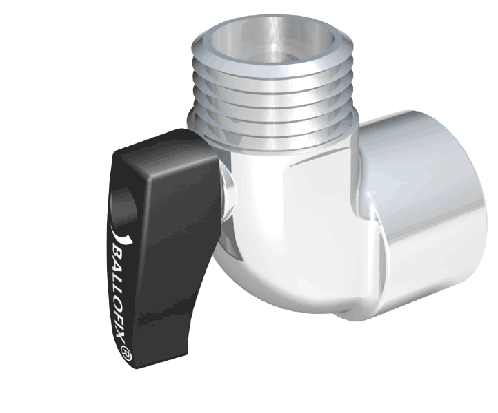

Är i badrummet. Vid utkommande vattenfästen så sitter det nu 90graders vinklar som är pluggade.
Ska ta bort plugg. Sätta ballofix med "rak invändigt lekande mutter x utvändig med vred", sen slang till kabin.
Läste lite på ballofix monteringsanvisningar och där är dom förvisso tydliga med att "vid invändig invändig gänga = ej packning. bara lingarn eller gängtejp"
Stämmer detta, eller hade ni kört packning ändå?
(Blir lite nervös inför tejpandet så det blir rätt. Vet det är ganska många varv med tejp för att göra rätt)

Har du lekande mutter ska det vara packning!
Och hur ser det ut där du ska på med balofixerna? Glöm inte att lekande muttrar (oavsett om dessa sitter på slang eller ballofix) vill ha slät ända att täta mot och inte klämringsända som är konisk och kan skära av packningen!

Det du har är en klämringskoppling och då är det olämpligt att använda den ballofix du valt. Din ballofix måste pga. lekande muttern ha en planpackning, det blir inte tätt med lin&pasta / gängtejp. Vidare är din klämringskoppling är inte lämplig ihop med planpackning (det går nog att få tätt om man är försiktig men det finns en risk att den vassa kanten skär igenom packningen på sikt).
Jag skulle föreslå att du byter till en ballofix utan lekande mutter (fortfarande inv R15 / utv R15). Då blir det rätt med med lin och pasta alternativt gängtejp i skarven mellan din vinkel och ballofixen. Dessutom fattar jag inte varför du behöver lekande mutter, har inte ändå anslutningsslangarna till kabinen lekande mutter?

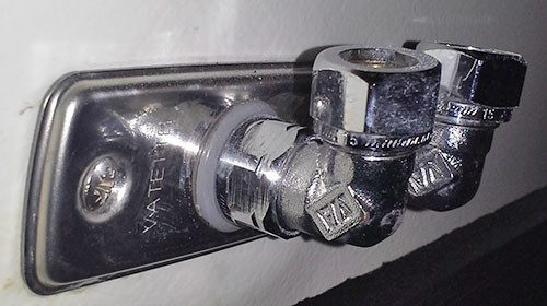

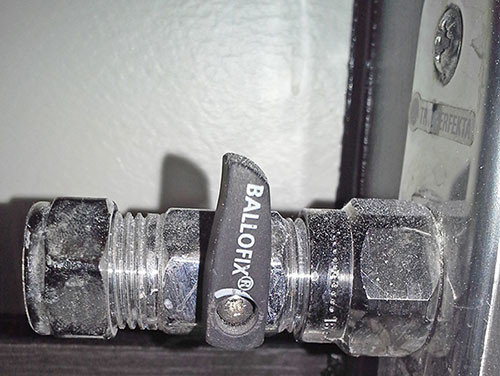

Funderar lite på om firman har gjort rätt när dom satte ihop det som syns på bild.
- Ska det vara tejp mellan vägg och vinkel?
- Det har hållit tätt i flera år nu, men inte varit i bruk, kanske blir påfrestningar nu när kabin ska brukas. Hade du tagit isär 90 vinkeln och gjort om?
Vad tror du om andra tappstället. Tycker det står stansat "16" där. Inget tecken på tejp. Borde det vara det?
Samma sak där dock, det har hållit tätt i flera år men inte varit i bruk.

I det här fallet används ballofixen (eller valfri del man väljer att sätta där) primärt som ett mothåll för klämringen (snarare nippeln) till röret i väggen. mot ballofixen tätar det med en o-ring invändigt i ballofixen om jag minns rätt, det ska således inte vara tejp eller lin+pasta.Yrrol skrev:
Monteringsanvisningen: VÄGGBRICKOR FÖR 16 PEX/ALUPEX

Att minska antalet delar är generellt en bra sak men om jag minns rätt så använder Vatette konan i kopplingen som mothåll för klämringen på röret i väggen, så i så fall ska man välja en Vatette (snarare än ballofix) avstängingsventil för klämring av rätt storlek (den kommer dessutom var utv/utv när man skruvat bort muttern som ersätts av väggbrickans mutter).klimpfan skrev:
Monteringsanvisning kan laddas ner här: http://www.vatette.se/start/downloads/monteringsanvisningar.html (inte helt säker på vilken du har men kanske denna: http://www.vatette.se/fileadmin/upl...sanvisningar/633376_vaggbricka_plast_dy15.pdf )
Om man tycker det blir lite för komplicerat (vilket jag tyckte) kanske man kan acceptera en skarv till och sätta en rak ballofix
Nej det ska inte vara tejp på din befintliga installation mellan bricka och vinkel. Denna tätar koniskt!Yrrol skrev:[bild]

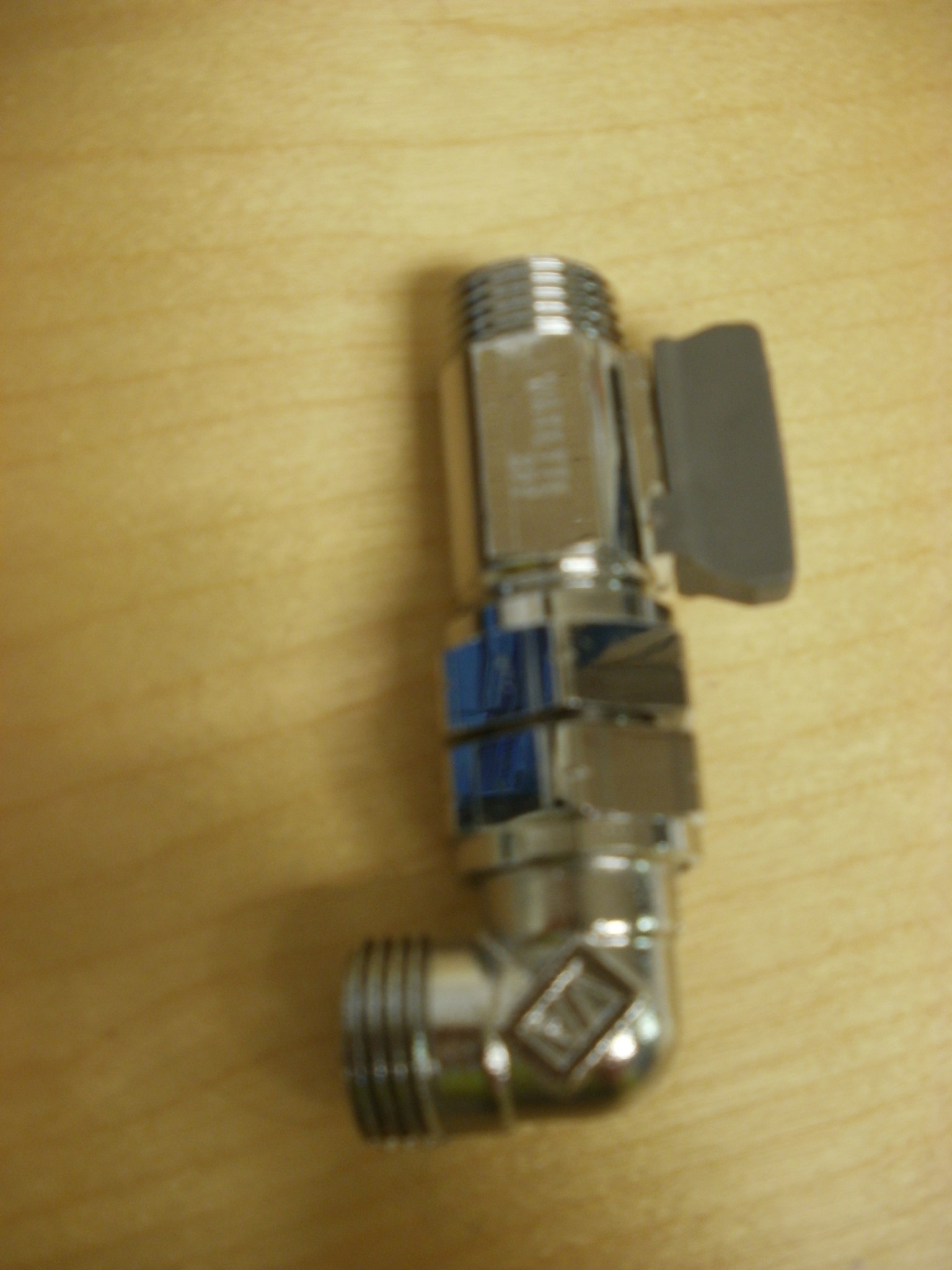

Det bästa här (om du vill ha ballofixerna rakt upp) är att du helt enkelt köper dig två ballofixer med plan ände och två dubbelmuttar. För vatette har ingen vinkelballofix med plan ända på ena sidan. Enkelt är det också, bara ta bort mutter och propp på dina befintliga kopplingar och även mutter och kona på ballofixerna, för att sedan dra åt detaljerna! Inget lin, tape, eller smörja behövs.
Vill du ha ballofixerna rakt fram köper du bara ballofix enligt länk och ersätter vinkel med ballofix i din bricka!
http://www.sigro.se/sv/kulventil/va...gaenga-med-planaenda.php?group=prod_brd-s1/77
http://www.sigro.se/sv/vatette/vatette-dubbelmutter-15-mm.php?group=prod_brd-s1/77
Och på din andra bild är det helt OK installerat där med då Trio (som har tillverkat vägg-brickan) kan monteras med valfri klämringskoppling. Enligt deras otydliga installationsanvisning. Detta ämne har varit uppe förut...

Vatette är bra, kanske det bästa enligt mig (tyvärr inte ett av de märken vi hade i lager när jag sålde sådana här prylar för många år sedan, vilket irriterade mig rejält), du behöver inte vara orolig för kvaliteten.
Bara för att förtydliga: Krilleman gav dig ytterligare ett alternativ
1. du behåller befintlig vinkel
2. sätter vatettes dubbelmutter (tätar med kona mot din vinkel)
3. köper en Vatette (måste vara det för att konan ska täta säkert) minikulventil som har kona i ena änden och slät R15 i andra.
4. Änden med konan tätar då mot dubbelmuttern och på slätänden passar din anslutningsslang (om den är R15) med planpackning.
Krilleman länkar till båda produkterna ovan, och du slipper helt lin+pasta / tejp som du av någon anledning är orolig för.
