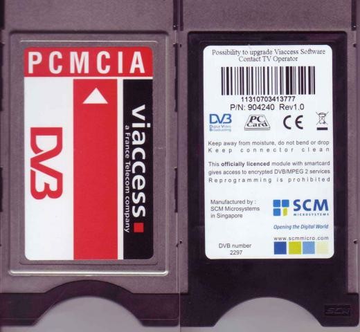

Sorry, men Comboboxen kan bara ta emot fria markbundna (förutom dina CD-kanaler). Det hjälper inte med CA-modul eftersom boxen inte är gjord för att översätta Boxers kryptering (Viaccess). Har själv provat utan framgång och efter kontakt med CD-kundtjänst fått bekräftat att det inte funkar.rgba skrev:Hejsan,

Jag har med framgång kört med en Boxer kompatibel CA-modul i min Combobox. Har de updaterat boxens mjukvara nyligen så att det inte funkar längre. Fick låna ett kort av en granne medans denne var på semester då jag fått fel på min viasatbox och ville kunna se 3an innan jag fick den nya från Viasat. Canal Digitals box http://canaldigital.se/Kundservice/Teknik/Boxguide/Canal-Digital-ComboBox/Teknisk-specifikation/ (CDC-7000) är den box som jag använder och i specen står det "Kortplats för CA Modul Viaccess/Boxer"

OK, det låter ju bra, väldigt bra.Jag har samma box som du, med bokstavstillägget ST även om jag inte vet vad det står för. Detta är inte samma info jag fått, och det är inte min egen erfarenhet när jag provat en av de godkända CA-modulerna, inköpt på MediaMarkt. När jag ringde Boxer o CD var informationen likadan, det går inte att använda CA-moduler annat än för fria kanaler. Om det beror på något med mjukvaran som förändrats sen du kunde använda det, vet jag inte. Vore kul om nån annan har provat och det funkar, tipsa gärna mig om vilket märke det var på CA-modulen.rgba skrev:Hej,

Tittade på min box och såg att den heter ST på slutet den med.
Försöker bifoga en bild på CA-modulen...
Det var i januari 2008 som jag vet att det fungerade med denna modulen. Har de ändrat mjukvaran därefter??
Konstigt att de säger en sak på kundtjänst och skriver en annan på hemsidan (Canal Digital)
CA-Modul för fria kanaler ??? Hos mig funkar de utan. Trodde att man skulle ha en sådan för att se "kodade kanaler"
Blev väldigt smått på texterna..
Det viktigaste
P/N: 904240 Rev1.0
Manufactured by:
SCM Microsystems
in Singapore
DVB number
2297
/Rolf
