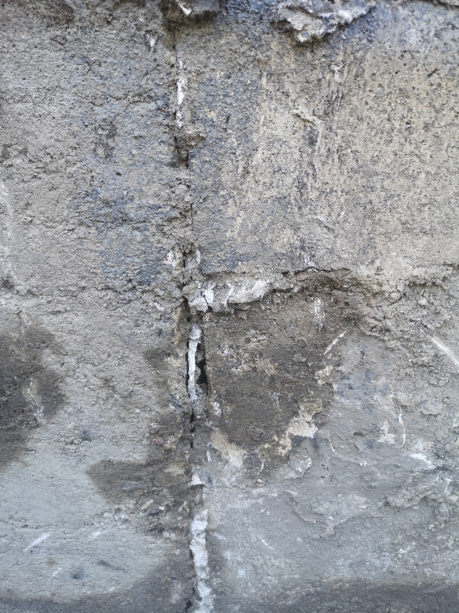

Espen64 #1 Medlem · 72 inlägg 12 aug 2022 11:35 Espen64 Medlem 72 inlägg 12 aug 2022 11:35 #1 Hej. Jag har vid utgravning av kjellermuren hittad en sprikke jag vill laga då det kom vatten inn gjenom denna. Hur gör jag? Se bild. Inloggade ser högupplösta bilder Logga in Skapa konto Gratis och tar endast 30 sekunder
I InsidersUnited #2 Medlem · Västra Götaland · 3 692 inlägg 12 aug 2022 11:43 InsidersUnited Medlem Västra Götaland 3 692 inlägg 12 aug 2022 11:43 #2 Peta i lite av valfritt cementbaserat bruk du råkar ha hemma.
mexitegel #3 Tidsoptimist · Västra Götaland · 21 903 inlägg 12 aug 2022 11:45 mexitegel Tidsoptimist Västra Götaland 21 903 inlägg 12 aug 2022 11:45 #3 Rengör och måla över med kallasfalt bara. Är det större sprickor så putsa upp med lite cementbruk först.
