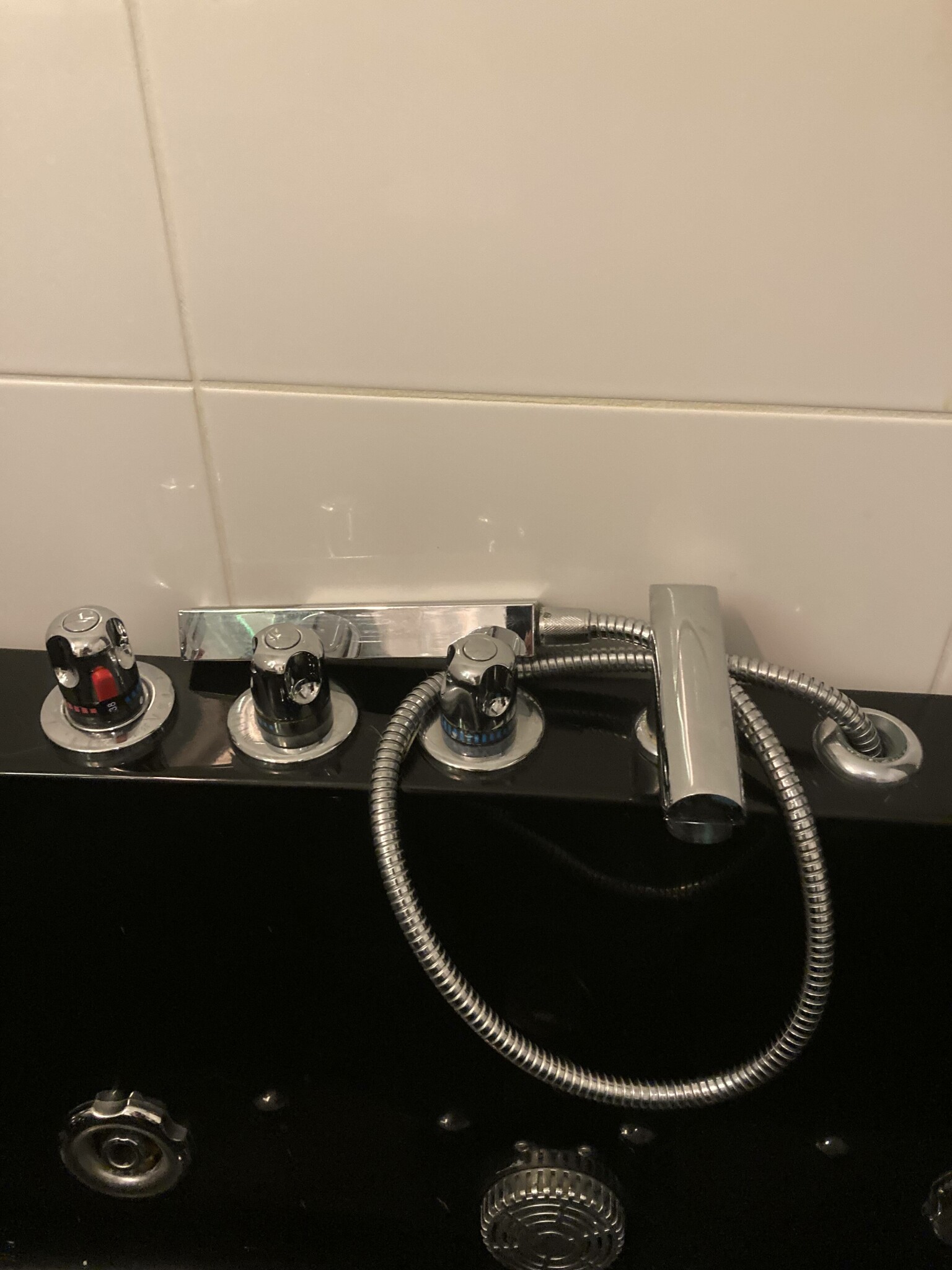

Hej! Sargblandaren till mitt bubbelbadkar har gett upp. Det strilar vatten både från vattenkranen, duschmunstycket och jetmunstyckena (dock inte samtidigt) trots att kramen är stängd. Badkaret fanns i huset när jag flyttade in för ca 4 år sedan och jag vet inte hur gammalt det är men ser att det heter Kristian och är köpt från Swedmart som verkar vara nedlagt. Någon som kan rekommendera en butik eller vet om det finns universala sargblandare? De kostar ju en del och jag är orolig för att köpa något som inte passar och som man sen inte får byta.

Någon symbol etc på blandaren?
Närbilder på blandaren?
Hur ser blandaren ut undertill?
Exakt vilka cc-mått etc är det?

I used to work as a designer in a company that produces such bathtubs. The problem may be elsewhere. Some systems have nozzle filling and solenoid valve failure can cause this problem. You write that the water flows not simultaneously through the shower, faucet, nozzles, which means that the distributor is working.

Tack för ditt svar. Ursäkta mitt svar på svenska Tror du att man endast kan byta ut magnetventilen om det är det som är felet eller behöver man köpa en helt ny Sargblandare?

I think it is enough to change the solenoid valve or its controller. There's really nothing wrong with a mixer. Thermostat. gasket but this causes other symptoms (little dripping, leaking). But... I can be wrong

Tack igen! Det kanske kan vara värt att testa att byta ut magnetventilen eller styrenheten om det går… Jag hittar inget som heter magnetventil när jag googlar, vet du om den kallas för något annat också?
