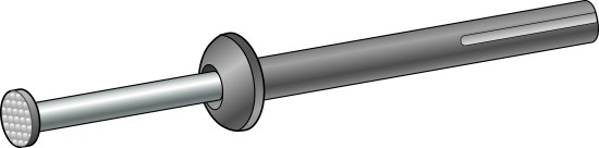

Produkter som diskuteras: "spikplugg"
Spikplugg
Spikpluggar är infästningskomponenter designade för att användas med spik och kan användas i flera olika material. Dessa pluggar har en förförankrad spik inuti sig, vilket gör installationen snabb och enkel.

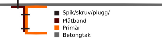

Men ifall jag använder en 70mm primär stålregel måste jag sedan använda en sekundär som minst är 25 mm och då är vi uppe i 95mm + 13 mm gips = 108 mm.
Man kanske kan använda endast primärreglar och skippa sekundären? Vill som sagt sänka lite som möjligt.
Och är det OK ifall man använder ett hålband och trycker upp primären tätt intill taket och sedan fästa hålbandet i primären? Vill alltså inte ha en "pendel" ner till primären...
Se bifogad bild för att se vad jag menar =)

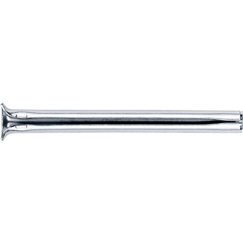

Stämmer att det finns även den varianten då visar - Jag kör på den som är "komplett" som jag visade bild på då denna har större skalle med platt krage och är mindre sannolik att dra sönder plåten.blizzard skrev:
Du kan ju skippa primären helt om du istället väljer att sätta band på samtliga sekundärer - Blir lite mer jobb att rikta det hela men det spar helt klart takhöjd.
Då skulle jag nog sätta L-Profiler runt rummet och sedan sekundärer i dessa för att sätta patentband i alla sekundärer och sedan i tak.
Hänger du med =)

Vad gäller gipsväggen så finns det ju reglar i den med - Prickar du en del av dem så torde det gå fint, om det inte är så att det är OSB i väggen redan?
Fästa i taket går ju även det och vinkeljärn är väl inte helt fel.
Vanlig skena och L profil är egentligen sak samma - Jag brukar köra L profil för att det blir lite billigare helt enkelt. Utläggen som jag kallar dom kostar lite mer.
Sekundärer är hattprofilen helt korrekt - Reglar avsedda för vägg skulle jag kalla plåt eller stålregel och inget annat.
Plåtbanden färser du i taket med någon form av plugg/skruv, bandet kan du sedan skruva fast med "blåbär" (Självborrande maskinskruv) kallas väl även "knort" (!?) har jag hört, i plåtregeln, bankett kan du med enkelhet vika runt sekundären.
Enda nackdelen jag kan se med att använda vanliga plåtreglar till taket är att det inte är någon styrsel på läppen på regeln, dvs, när skivorna möts på en regel och skruvas fast så kan det bli en tandning då läppen som man skruvar i endast har stöd på en sida.
Men det funkar säkert - Jag har själv inte provat...
